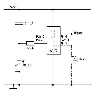

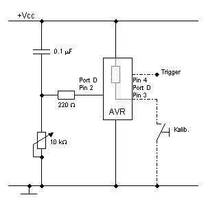

von Fabian F. (fabiii9)
Hallo Zusammen,
habe jetzt das Tutorial ADC durchgearbeitet.
Ich habe diese Schaltung aufgebaut, nur dass ich statt einem 220 Ohm
Widerstand einen 330 Ohm Widerstand eingebaut, und statt einem 0,1 µF
einen Radialkondensator mit 1 µF und 100 V.
Funktioniert das damit auch?
hallo,
oh entschuldigt.
Das ist ja der falsche schaltplan.
sorry!!

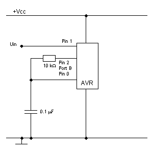

von STK500-Besitzer (Gast)
Schönes RC-Glied.
Der Kondensator ist sehr sinnfrei, da er dir die gewünschte Funktion
zunichte macht.
