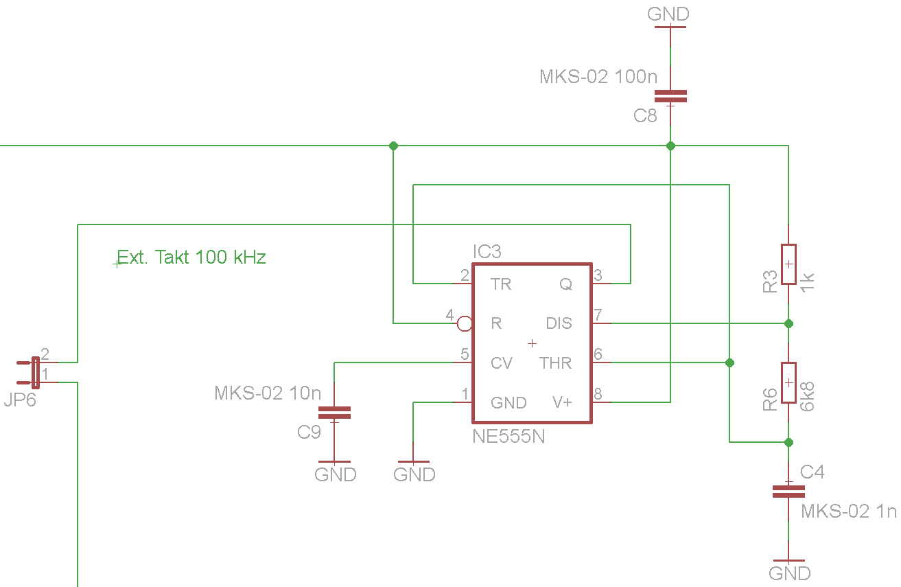

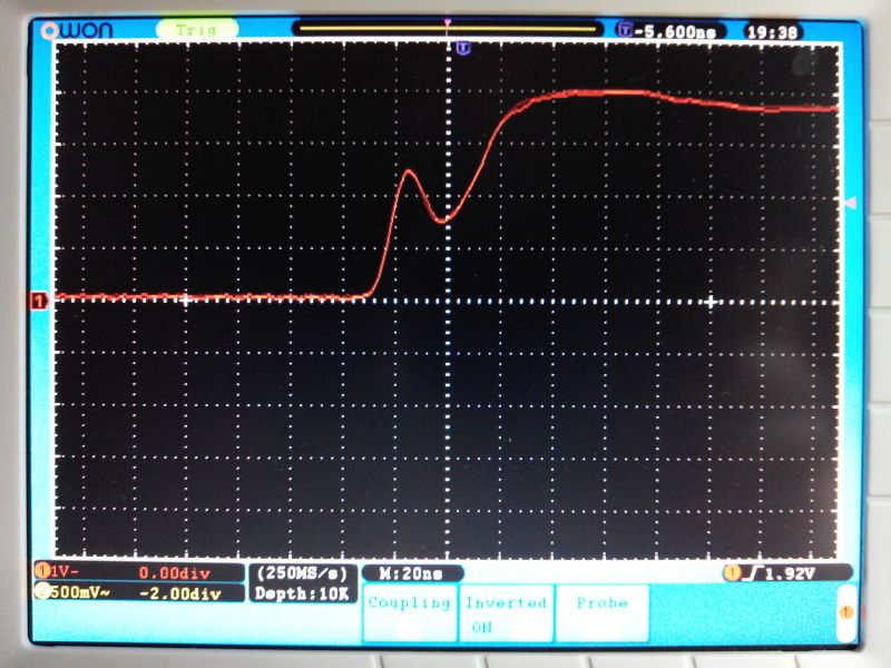

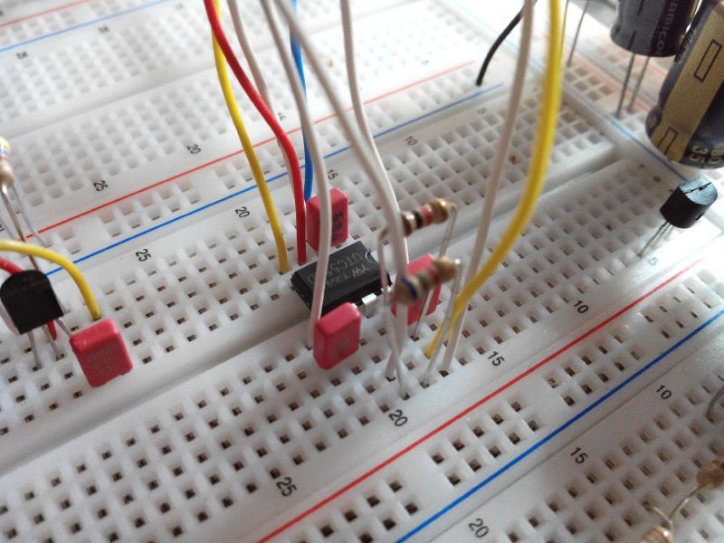

Hallo zusammen, wie der Titel schon sagt finde ich die ansteigende Flanke vom NE555 etwas seltsam, ich habe zu Experimentierzwecken auf dem Steckbrett eine 100-kHz-Schaltung aufgebaut. Die Frequenz stimmt kaum, es sind um die 88 kHz. Die Schaltung soll mal auf eine Platine kommen, und falsch programmierte AVRs retten, und sozusagen als externer Takt fungieren. Genau der Flankenanstieg mach mir nun Sorgen, innerhalb von ca. 10 ns steigt die Spannung auf ca. 2,5 V an, fällt dann in 10 ns auf 1,5 V ab, und geht dann auf ca. 4,5 V hoch. Diese "Störung" hat eine Frequenz von ca. 40 MHz. Verschwindet dieser Effekt wieder, wenn die Schaltung mal fest auf einer Platine untergebracht ist? Kann man dem fliegenden Aufbau auf dem Steckbrett hierfür die Schuld geben? Grüße, Christian.
Der 100nF Kondensator reicht möglicherweise nicht. Der bipolare NE555 hat einen berüchtigten Strompeak im Umschaltvorgang.
Wenn Dein Oszi auch "Fliegend" (lange Masseleitung) angeschlossen ist, lehn' ich mich mal aus dem Fenster und sage JA
Siehe "Zu grosse Stromimpulse auf der Speiseleitung" in http://www.elektronik-kompendium.de/public/schaerer/test555.htm Beachte die dortigen 10µF in der Speisung.

ok danke für die Tipps, aber die Empfehlungen von "http://www.elektronik-kompendium.de/public/schaerer/test555.htm" bringen leider nicht wirklich was, liegt das vermutlich auch am Steckbrett-Aufbau?
Christian W. schrieb: > liegt das vermutlich auch am Steckbrett-Aufbau? Ja. Lange Leitungen zwischen Kondensator und Chip sind nicht hilfreich.

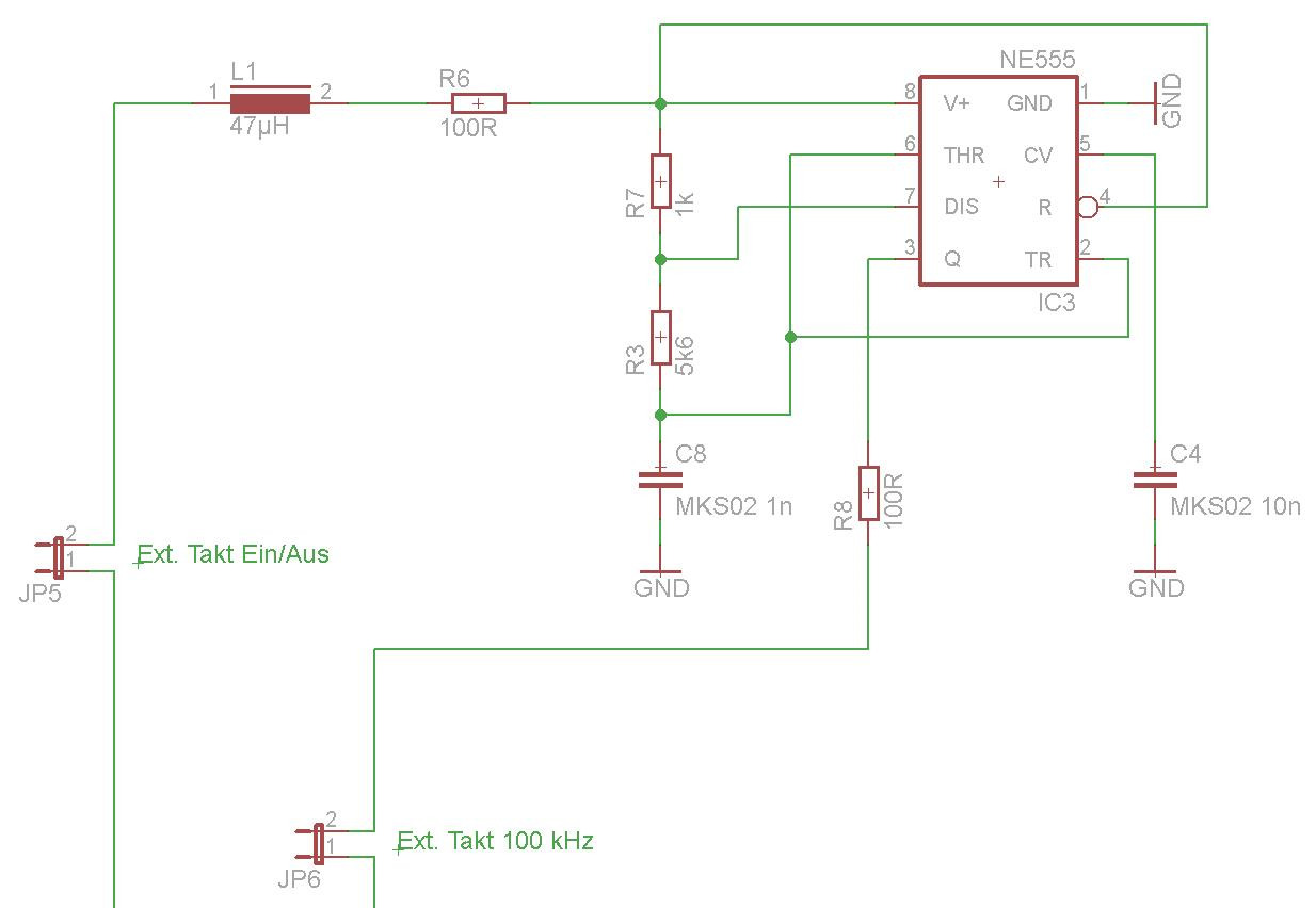

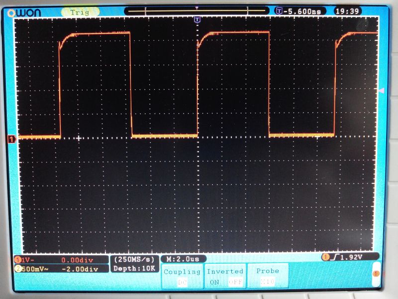

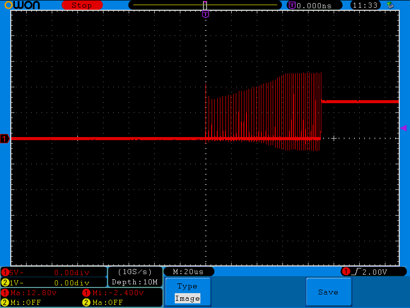

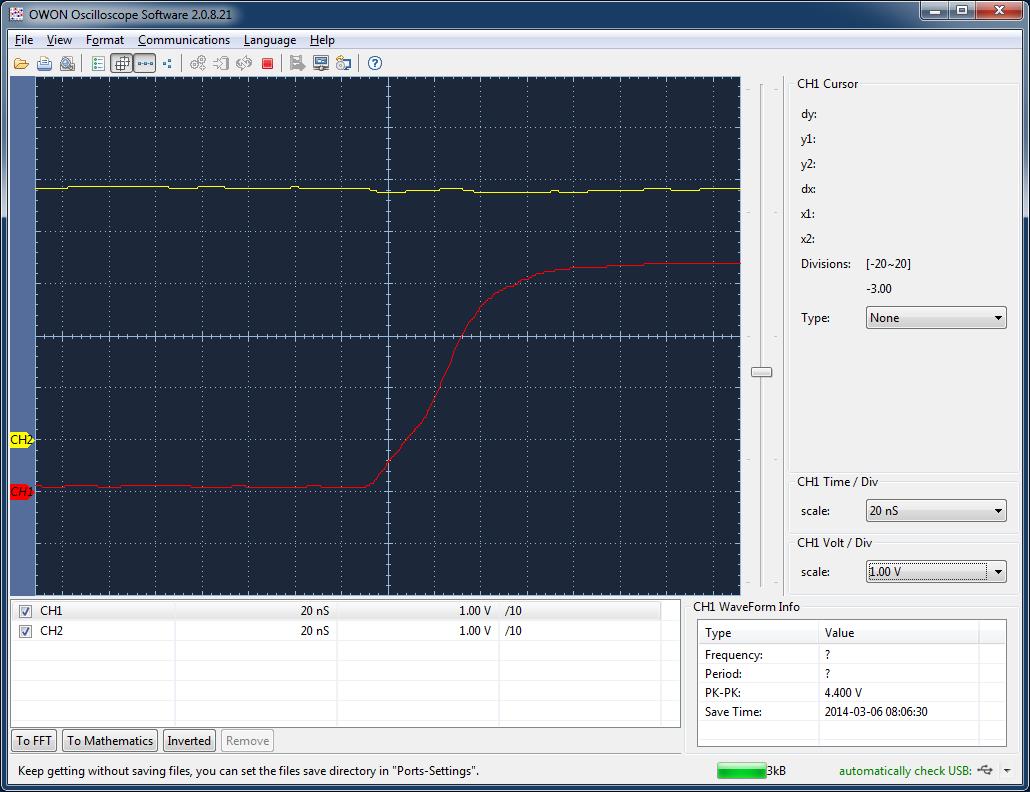

Nach einiger Bastelei auf dem Steckbrett bin ich nun doch noch zu einem zufriedenstellenden Ergebnis gekommen. Ich habe noch eine 47µH-Drossel und einen 100-Ohm-Widerstand in die Versorgungsleitung eingepflanzt, außerdem noch einen 100-Ohm-Widerstand in Reihe zum Taktausgang (der vorgeschlagene 1k nach VCC hatte leider keinen Effekt). Außerdem wurde der 6k8 durch einen 5k6 ersetzt und nun bin ich bei etwa 102 kHz, das reicht von der Genauigkeit her. Das Ausgangssignal hat nun einen einigermaßen linearen Flankenanstieg und auch die Versorgungsspannung wird vom 555er "in Ruhe gelassen" und hat eine Restwelligkeit von ca. 120 mV. (Im Gegensatz zu vorher, da waren Einbrüche von bis zu 1,5 V vorhanden, das hat auf dem Oszi wie die Skyline von New York ausgesehen). Jetzt muss ich nur noch testen, ob meine Atmegas das Taktsignal sauber annehmen, laut Datenblatt ist eine Abweichung von 2 % zwischen zwei Takten zulässig. Ist aber ohnehin nur für kurzzeitige Experimentierzwecke gedacht. Grüße, Christian. PS: Hab vergessen einen 10n-Kondensator zu erwähnen, der steckt zwischen VCC und GND in der Versorgungsleitung vor der Drossel. Direkt am IC steckt noch ein 100n. Ohne diese beiden Kondensatoren gibt's einen kleinen Einbruch (etwa 800 mV). PPS: Seit ich das Oszi habe, macht die Elektronikwerkstatt gleich viel mehr Spaß ;-)

Christian W. schrieb: > PPS: Seit ich das Oszi habe, macht die Elektronikwerkstatt gleich viel > mehr Spaß ;-) Ach so, du bist noch neu im Oszi-Geschäft. Dann schließ mal die Massen der Oszi-Tastköpfe nicht irgendwo, sondern so nah wie möglich am Messpunkt an. Beide Massen! Das wirkt sich bei Frequenzen über 25 MHz (und die hast du locker bei einer Anstiegszeit von 40ns) schon merklich aus. Du kannst das sicher auch sehen, wenn du bei deinem jetztigen Aufbau einfach mal die NE555-Masse abtastest. Du wirst staunen: Masse ist nicht gleich Masse. Und das ist auch ein guter Test bei seltsamen Messergebnissen: einfach mal zwischendurch die den Testkopf an Masse halten und sehen, was sich da so tut...

Christian W. schrieb: > Das Ausgangssignal hat nun einen einigermaßen linearen Flankenanstieg > und auch die Versorgungsspannung wird vom 555er "in Ruhe gelassen" Miss mal an VCC vom NE555, nicht vor dem R/L Glied. Es geht ja nicht darum, das arme Netzteil vor dem bösen NE555 zu schützen, sondern den NE555 vor sich selber.
