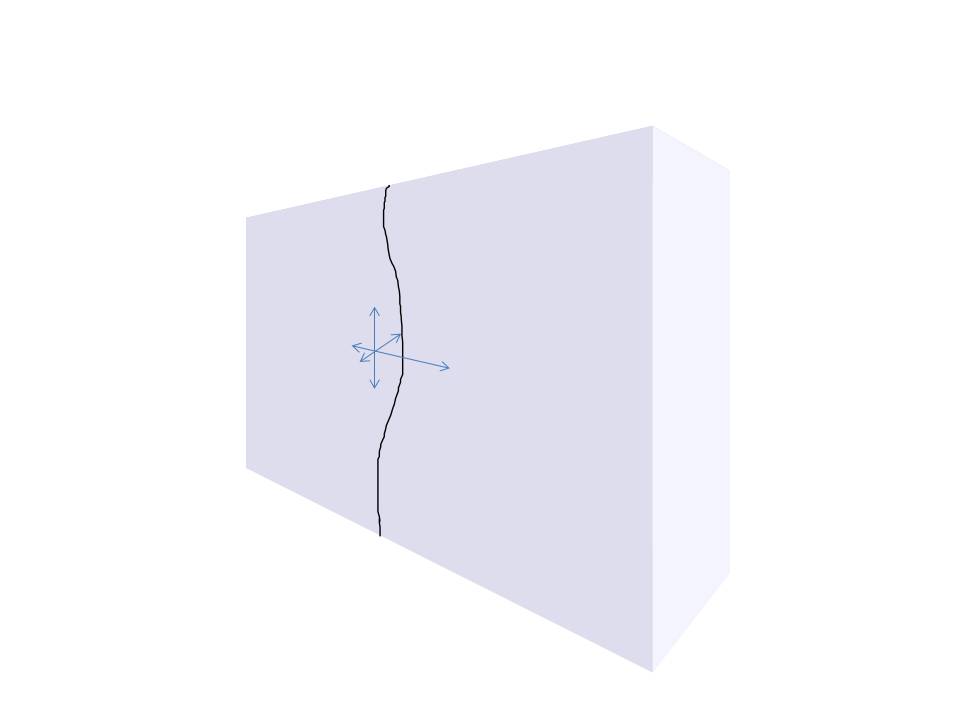

Hallo Ihr, ich suche eine Möglichkeit eine Positionsänderung von 1mm in der X oder Y oder Z Achse Messbar wahrzunehmen und diese entsprechend mit einem uC auszuwerten. Preislich darf/sollte der Sensor max 20€ kosten. Meine Frage an euch, klappt das mit einem Gyro oder nur in Kombination mit einem Beschleuigungssensor? Gibt es einen anderen Sensortyp mit dem das möglich ist? Dankesehr! Gruß Thomas

Hey, cool Danke für Eure Antworten. Der Prozess der Veränderung läuft sehr langsam ab. Vielleicht 1mm/Woche. Okay, dann muss ich etwas anderes an die Sache ran gehen. Ich wollte für eine KlausurArbeit als Aufgabe einen Riss z.B. Mauer mit 2 Sensoren überwachen und die technischen Möglichkeiten aufzeigen. GPS ist m.M. nach zu ungenau und Distanzsensoren sind nur auf kurze Entfernung genau - wobei da die Z Achsen Überwachung noch dazukommt. Falls Ihr noch ne Idee habt - melden :) Danke, Thomas

Hey, Lothar Miller schrieb: > Thomas schrieb: >> sind nur auf kurze Entfernung genau > Dann sag doch mal, welche Distanz du auf +-1mm absolut überwachen > willst... > Denn wenn du den Riss schon hast und nur den > Selbst wenn du einen Faden spannst und einen Mikroschalter damit > betätigst, hast du das Problem mit der Wärmeausdehnung. Du hast Risse > und willst die überwachen, oder wie? > Ich habe schon Beispielhaft eine Wand mit einem Riss und möchte nur die Änderung zueinander messen wollen. Eine Änderungserkennung von erst ab 5cm ist quasi zu spät für die Wand. > Thomas schrieb: >> Klingt gut aber wenn die Wand sich in der Z Achse bewegt möchte ich das >> auch aufzeichnen > Sprich: die Mauer sackt ab. > Wie stellst du sicher, dass sich dein Bezugspunkt nicht auch in der > Z-Achse bewegt? Ein Absacker um 1mm ist nicht viel... Meine Idee war auf der linken und rechten Wand einen Gyro zu installieren und beide miteinander zu vergleichen. Wenn es eine Möglichkeit beide zu synchronisieren gibt - das schwebt mir vor :) Wahrscheinlich unrealisitisch... Wenn beide Wände sich heben ist alles gut. Hebt der eine Sensor gebenüber dem anderen bewegt sich was. Die Auflösung sollte hoch sein um kleine Änderungen zuverlässig zu ermitteln. >> Zudem muss ich sicherstellen das auch an einer Außenwand funktioniert, >> also "extremen" Temperaturschwankungen ausgesetzt ist. > Das Ganze passt niemals mit dieser Forderung zusammen: >>>> Sensor max 20€ Also nicht der komplette Sensor, nur das Bauteil zum erkennen der "kleinen" Bewegung.
Wenn man verständlich formulöiert, was man machen will, hat schon die halbe Lösung. Du willst langsame Postionsänderungen der einen Wand RELATIV zur anderen Wand erfassen - und zwar in alle Richtungen. RELATIV -> Eine der beiden Wände ist also der Bezugspunkt. Du brauchst einen Sensor, der an einer Wand befestigt ist und die andere Wand erfasst. alle Richtungen -> Ein Dehnungs-Messtreifen erfasst nur die Distanz und auch nur dann, wenn sie sich vergrößert. Das geht also schonmal nicht. Fotokamera an eine Wand schreiben und dann den Riss oder einen Messpunkt abfotografieren reicht nicht aus, weil man damit nur zwei Achsen erfassen kann. GPS, Radar, Ultraschall, etc ist alles sicher nicht präzise genug. Es geht hier ja um Millimeter! Ich könnte mir eine Kombination aus zwei Fotoapparaten vorstellen. Beide werden an die linke Wand geschraubt. Einer schaut frontal auf einen Messpunkt der zweiten Wand. Der andere ist um 90 Grad gedreht und schaut auf einen anderen Messpunkt, um die fehlende dritte Ebene zu ergänzen. Mit ein bisschen Metallgestänge sollte man das leicht hinbekommen. Unter 20 Euro war ein Scherz, oder?

Sorry aber so ein wüster Blödsinn zum Teil. Für Rissüberwachung in zwei Ebenen nimmt man sowas: http://goecke.de/Produkte/Vermarkungsmaterial/Rissbreitenmessung/Riss-Spion-101-RS1--Rissueberwachung-in-zwei-Richtungen-.html Man kann ja eine Kamera installieren um das remote zu überwachen und ggf. über Software auszuwerten. Und wenns 3 Ebenen sein müssen nimmt man 2 von den Dingern und klebt den 2. oben oder unten 'um die Ecke'

Mein Schwager arbeitet in einer Schule, in der es Risse gibt (historisches Gebäude). Da sind die Risse mit 2 Verfahren abgesichert: 1. Die Riss-Spione von Goecke werden "per Auge" abgelesen. 2. Dehnungsmessstreifen werden per µC überwacht und die Daten per RS485 an eine Alarmzentrale gegeben.
> 2. Dehnungsmessstreifen werden per µC überwacht und die Daten per RS485 > an eine Alarmzentrale gegeben. Ist das direkt mit dem Amok-Alarm verknüpft? 3x Hupen "Alle unter die Tische, bewaffneter Verrückter im Haus" 5x Hupen "Alle unter die Tische das Dach kommt runter"? :D Dehnungsmesstreifen & Riss-Spion zeigen doch schon die technisch sinnvolle Umsetzung: Der Sensor ist zweiteilig und wird an beiden Mauerstücken verankert. So musst du "nur" die Bewegung der Sensorteile zueinander erfassen und nicht zwei Sensoren globalgalaktisch "im Raum" finden und vergleichen. Du könntest mal versuchen den Riss-Spion nachzubauen, statt der Skala verwendest du z.B. einen kleinen Touchscreen und eine federgelagerte Kugel. Vielleicht lässt sich der Touchscreen auch direkt verwenden um über den Anpressdruck den Z-Abstand zu ermitteln, oder du verwendest die leitfähigen Folien als Teil von einem kapazitiven Sensor.
