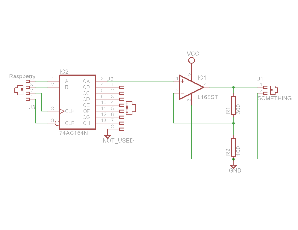

ich wollt eine Arte "Porterweiterung" der GPIO Pins meines Raspberrys
selbst bauen. Dazu möchte ich eine Schieberegister verwenden, das die
Daten seriell entgegennimmt und dann durch einen parallelen Ausgang mehr
Pins zur Verfügung stellt.
Zudem möchte ich mehr Spannung verfügbar haben und wollte dazu einen
Operationsverstärker verwenden.
Da ich jedoch noch nicht wirklich erfahren im Umgang mit IC´s bin,
wollte ich fragen, ob meine Schaltung (Anhang) funktioniert und den
gewünschten Effekt bringt.
Eingangsspannung Schieberegister/OP = 3,3V
Habe ich dann richtig gerechnet, dass ich dadurch eine Ausgangsspannung
von 13,2V erreiche?
Vielen Dank im Voraus!

Im prinzip ist die Rechnung richtig, allerdings ist der L165 kein Single
Supply OP - man wird also nicht ganz auf 0 V kommen.
Auch ist ein OP als Verstärker für einen digitalen Ausgang nicht üblich
/ Nötig. Was soll denn mit den 13 V betrieben werden.
von Uwe (Gast)
Und damit aus dem OP 13,2V "rauskommen" muss seine positive
Betriebsspannung größer als 13,2V sein.
von Luca E. (derlucae98)
> von 13,2V erreiche?
Ja hast du. Mache den Spannungsteiler aber hochohmiger, z.B. 30k + 10k.
Da der L165 kein Rail-to-Rail OPV ist, musst du ihn auch mit einer
negativen Spannung versorgen um auf 0V zu kommen.
von Weitseher (Gast)
Wie hoch ist denn die Versorungsspannung VCC des Operationsverstärkers?
Diese Schaltung ist Murks. Der Gleichtakteingangsspannungsbereich des
L165 beginnt(!) hier bei gut 3V. Der OPAMP wird also die meiste Zeit
ausserhalb oder am Rande seiner Spezifikationen betrieben.
> den gewünschten Effekt bringt.
Was wäre denn der gewünschte Effekt?
Wozu brauchst du genau 13komma2 Volt?
Du willst also einfach mit den 3.3V eine höhere Spannung schalten?
Das ist ein überaus alltägliches Problem (so ähnlich wie das "Schuhe
binden" jeden Morgen: wers nicht gelernt hat tut sich schwer damit).
Such einfach mal nach "Transistor/Mosfet als Schalter"...

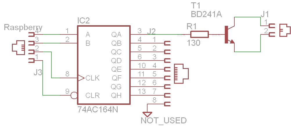

von Marc O. (Gast)
Zunächst Danke für die hilfreichen Beiträge!
Realisiert man dann eine Transistor-Schaltung so wie im Anhang?
(Basisstrom = 20mA, wenn von einem Spannungsabfall von 0,7V an der Basis
ausgegangen wird)
Da dies nur zum Basteln und ausprobieren dient, kann ich leider nicht
genau sagen, was an dem Transistor betrieben wird, und mit welcher
Spannung.
Aber denen Collector-Basis-Strom kann ich ja theoretisch noch mit einem
Widerstand in diesem Kreislauf begrenzen, oder?

von Marc O. (Gast)
Entschuldigung...Hab vergessen ihn hinzuzufügen..
