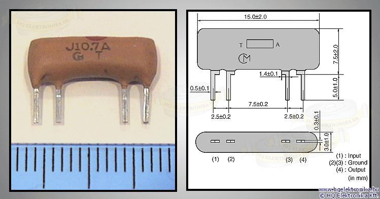

Hab einen 4-Pin Keramikfilter bekommen. Im Netz und beim Händler konnten
sie mir beim Pinning nicht weiterhelfen. Hat jemand das Datenblatt
parat, oder weiß das Pinning?

von dolf (Gast)
die beiden pin in der mitte sind an gnd zu legen.
links und rechts außen sind der ein/ausgang.
sind piezofilter da mist man keinen durchgang.

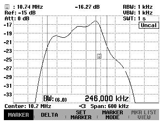

von Urban (Gast)
Super, hat geklappt! Ist die hohe Dämpfung von ca. 16dB normal für
Keramikfilter?

Ist es richtig, dass die Bandbreite von Filtern bei 6 dB Dämpfung
angegeben wird?
> angegeben wird?
Relativ zur Maximalamplitude.  (Manchmal auch für 3 dB oder 20 dB.)
Die Einfügedämpfung geht ja von allen Signalen gleichmäßig ab, hat
daher mit einer Bandbreite nichts zu tun.

Bliebe natürlich die Frage, ob du bei deiner Messung das Teil überhaupt
richtig angepasst betrieben hast.  Wenn dein Messgerät mit einer
Systemimpedanz von 50 Ω arbeitet, kannst du nicht einfach so direkt
auf so ein Keramikfilter gehen, weil die viel hochohmiger sind: die
Eingangsseite des Filters nimmt dir dann kaum Leistung aus der Quelle
auf, und die Ausgangsseite arbeitet dann fast im Kurzschluss.
von Michael M. (do7tla)
Das Filter hat eine ZF Breite von etwa 180KHz - 280KHz je nach
Farbpunkt.
Ich hab mal das Pinout von dem Filter angehangen.
Das Datum 1978 entnehme ich der Bezeichnung auf der letzten Seite.
Murata (Hersteller) und Stettner (Vertrieb) steht auf Seite 4.

von Uwe (de0508)
Hallo Urban,
interessant ist noch, in welcher Umgebung (Impendanz) Du das Filter
vermessen hast. Also der Messaufbau.
Ein weiterer Stettner-Katalogauszug, Datumsangaben hinten 11/82 und vorn
"83"
Die Nennimpedanz ist wie schon im anderen Kurzkatalog 330 Ohm und
Einfügedämpfung typ 8,5, max 10 dB. Urban hat vermutlich direkt an 50
Ohm gemessen.

Wie schon vermutet habe ich mit 50Ohm gemessen. Liegt aber daran dass
mein Speki nur 50 und 75 Ohm als Ein- bzw. Ausgang.

von B e r n d W. (smiley46)
Du brauchst eine Schaltung, um die 50 Ohm des Signalgenerators an die
330 Ohm des Filters anzupassen. Das Selbe am Ausgang. Am einfachsten
geht das mit einem Widerstandsnetzwerk/Dämpfungsglied. Mit zwei
Widerständen 54 und 310 Ohm beträgt die Dämpfung ca. 14dB.
Kann man hier z.B. Berechnen:
http://chemandy.com/calculators/matching-pi-attenuator-calculator.htm
Vier 560 Ohm Widerstände sollten reichen, je zwei parallel sind 280 Ohm.
Die am 50 Ohm Wobblerausgang und Detektoreingang in Serie legen, dann
hat das jeweils 330 Ohm. Erst beide direkt verbinden, das gibt die Null
dB Linie, dann das Keramikfilter dazwischen.
