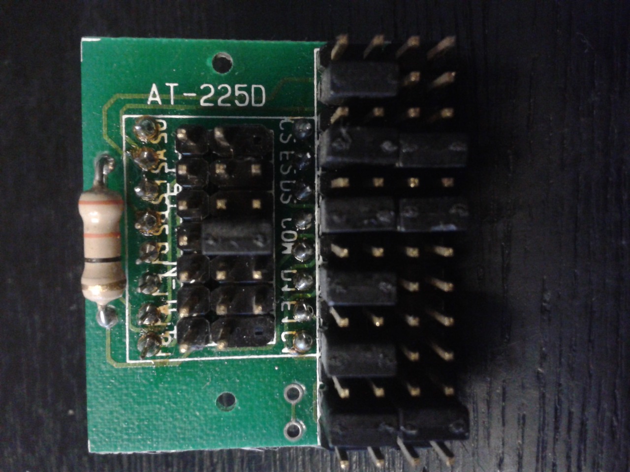

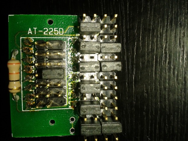

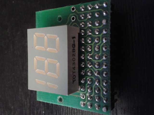

Hallo! Ich hoffe, mein Problem ist hier richtig: Ich zerlege einen alten Computer (486er!) um ein paar Bauteile zu retten - u.a. die 7-Segment-Anzeige, die die Taktfrequenz angegeben hat. Ich kann aber nichts finden, wie sie anzusteuern ist. Auf dem Display steht: TOT4302BG-1. Bilder der Platine sind angehängt. Hat jemand irgendwelche Infos / Ideen? DANKE schon einmal! Christian
Christian Haerringer schrieb: > Hallo! > Ich hoffe, mein Problem ist hier richtig: > Ich zerlege einen alten Computer (486er!) um ein paar Bauteile zu retten > - u.a. die 7-Segment-Anzeige, die die Taktfrequenz angegeben hat. Ich > kann aber nichts finden, wie sie anzusteuern ist. Die Teile wurden überhaupt nicht aktiv angesteuert. Mit den gesteckten Brücken wurde einfach nur ausgewählt, welche Segmente leuchten sollen und welche nicht. Und das tat die Anzeige dann auch. D.h. wenn da auf dem Frontpanel '66' aufgetaucht ist, dann nicht deswegen, weil irgndjemand die tatsächliche Taktfrequenz gemessen hätte, sondern deswegen, weil da Brücken gesteckt sind, so dass die Segmente für '66' aufleuchten, sobald die Versorgungsspannung da ist. Falls der 486 über eine Taktumschaltung verfügt hat, dann gab es auf den Platinen einen Steuereingang. Auf der Platine waren dann 2 Sätze von Brückenleisten verbaut und mit dem Umschalter wurde einer der beiden aktiviert. Fazit: wenn du nicht gerade den Fall hast, immer die gleiche Zahl anzeigen zu müssen, dann kannst du mit der Platine nichts mehr anfangen. Löte die Bauteile aus und sortiere sie in deinen Bauteilkasten ein. Die Platine selber kannst du wegwerfen.

Alles über einen Widerstand. Jetzt weiß ich, warum die Anzeige bei mir damals verreckt war.
> Auf dem Display steht: TOT4302BG-1. Es gibt 2 x 7 + 1 Segment (=15) und einen COM Massenanschluss an den 16 Pins der Anzeige. Kein Multiplex. Einfach 15 LEDs (eine davon wohl Doppel-LED).

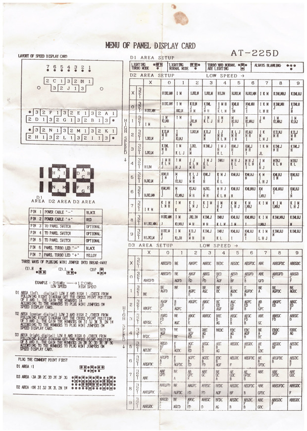

Hier bitte Das Jumperblatt zum AT-225D. Habe selbiges noch von meinem alten Rechner liegen, da werden Erinnerungen wach.

Hi Hausnummer im Türschild ?? Wenn du wissen willst, wie die Segmente geschaltet sind, nimm einen 5 V Trafo (Steckernetzteil) So wie ich das Sehe, gbt es für alle Segmentdioden nur einen Widerstand und der liegt nach meiner Interpretation bei 330 Ohm. Eine Seite vom Widerstand sollte an GND oder VCC gehen. Da legst du erst mal eine Ader drauf und tastest dann die Stifte mit dem anderen ab. Wenn nix geleuchtet hat, vertauscht du die Leitungen. Irgendwann solltest du herausbekommen, welche Brücken für welche angezeigte Zahl gesteckt werden müssen. Gruß oldmax
:) Erinnerung: Erster EDV-Unterricht mit der Betriebssystemdiskette, weil das Gerät keine Festplatte hatte. :) DANKE an alle. Der Plan von 486er stimmt genau. Die Steckbrücken sind vertikal anzubringen. Die haben aber keinen Widerstand - sind reine Brücken. Bis bald, Chris
