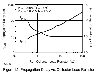

Okay, im Anhang mal das Diagramm zum Propagation Delay. Wenn ich das richtig deute, müsste ich bei 1,8kOhm ja Tphl und Tplh ziemlich gleich groß von ca. 20us haben. Damit sollte es dann funktionieren, oder? Wenn ich aber in der seriellen Kommunikation keine Timeouts habe, dürfte der Betrag des Propagation Delay aber doch eigentlich egal sein, oder? Hauptsache er ist linear... würde ich vermuten... Gruß Holger

Holger B. schrieb: > Wenn ich das richtig deute, müsste ich bei 1,8kOhm ja Tphl und Tplh > ziemlich gleich groß von ca. 20us haben. Schau Dir mal die Achsen an: Tplh ist links und Tphl ist rechts. Also 'gleich' bei 1,8kOhm ist was anderes ... Gruß Dietrich

Dietrich L. schrieb: > Schau Dir mal die Achsen an: Tplh ist links und Tphl ist rechts. Opps... das habe ich nicht gesehen... Dann wird meine ursrüngliche Frage wieder interessant, stelle ich Sie mal anders: Wenn ich eine Bit-Länge von 50us habe, was ist da an Tpd, Tplh und Tphl "im Allgemeinen" erlaubt? Worauf muss ich bei der Dimensioierung achten? Ich würde Mutmaßen, dass... ... Tplh und Tphl, wenn sie im Verhältnis zum Bitlänge nicht gerade gering sind, möglichst gleich sein sollten, sonst verändert sich das Puls-Pausen-Verhälnis des Bitstromes. ... TpD kann ruhig etwas größer sein kann, solange es sich nicht um eine bidirektionale Verbindung handelt, wo es z.B. ein Handshaking mit Timeouts gibt. Verbinden möchte im übrigen 2 ATmega. Die tasten, wenn ich das richtig gelesen habe, mit der 16-fachen Baurate ab und brauchen in der Mitte mindestens 2 gleiche Samples. Das macht bei meiner Baudrate dann eine Sampledauer von 3,25 us. Bei 2 Sampels plus Jitter, brauche ich also mindestens noch eine Impulsdauer von 2 Samples a 3,25us + 3,25us Jitter = ~10 us ? Müsste ja rein theoretisch noch gehen und bevor jetzt alle losprügeln, ich will das natürlich so dimensionieren, ich möcht nur die Prinzipien der Auslegung verstehen. Gruß Holger
