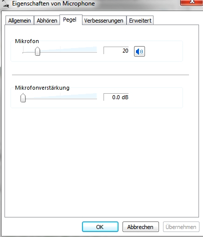

Nachtrag:
Selbst wenn das Ding wirklich zwei MONO-Mikrofoneingänge hätte, wird es
schwer sein, daraus ein Stereo-Signal zu machen. Mono-Eingänge kann man
laut und leise regeln, da gibts kein rechts-links...

von ich (Gast)
j. t. schrieb:
> Deine rechts/links
> Regelung ist doch auch nichts anderes als die Regelung des
> Lautestärkeverhaltnisses von links/rechts.
von DU (Gast)
Hallo ich,
dann mach Dich doc erst aml mit der Software vertraut. In jedem Mixer
kannst Du ein Mono-Eingangssignal auf die Stereobreite einregeln. Das
Mono1 nach links, das Mono2 nach rechts.Das war gemeint.

von ich (Gast)
DU schrieb:
> Hallo ich,
In einem richtigen Mixer ja, aber im Windows kann ich beim
Mono-Mikrofonsignal NUR die Lautstärke, also den Pegel einstellen. Und
eben KEINE Balance, wie das bei den Stereo-Eingängen der Fall ist.
Deswegen schreib ich das doch.

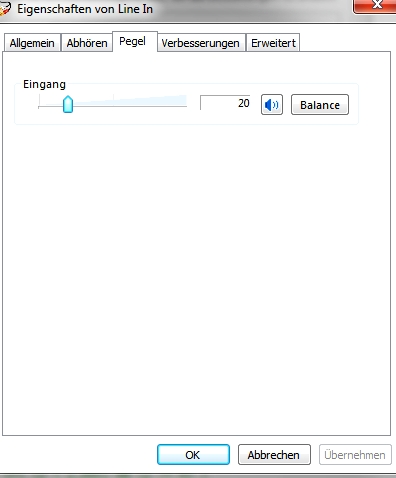

von ich (Gast)
DU schrieb:
> Hallo ich,
Damit du mir auch glaubst, daß ich keinen Müll erzähle, hier mal zwei
Screenhots. Einmal MIC, einmal Line-in.
von DU (Gast)
Dann mach Dich doch erst mal mit der Software vertraut!!!
Schau mal auf den (Software-)Mixer, nicht auf die Hardware.

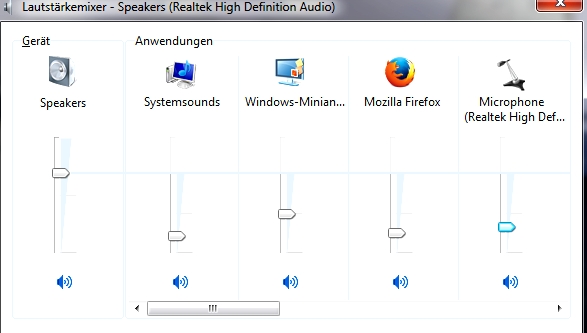

von ich (Gast)
Mann bist du hartnäckig. Hier ist noch das Bild vom Mixer. Nix von
Balance oder rechts/links. Die Balance wird bei den einzelnen Geräten
eingestellt, wie du es auf den anderen beiden Screenshots sehen
konntest. Dort allerdings auch NUR bei Stereo-Geräten.
