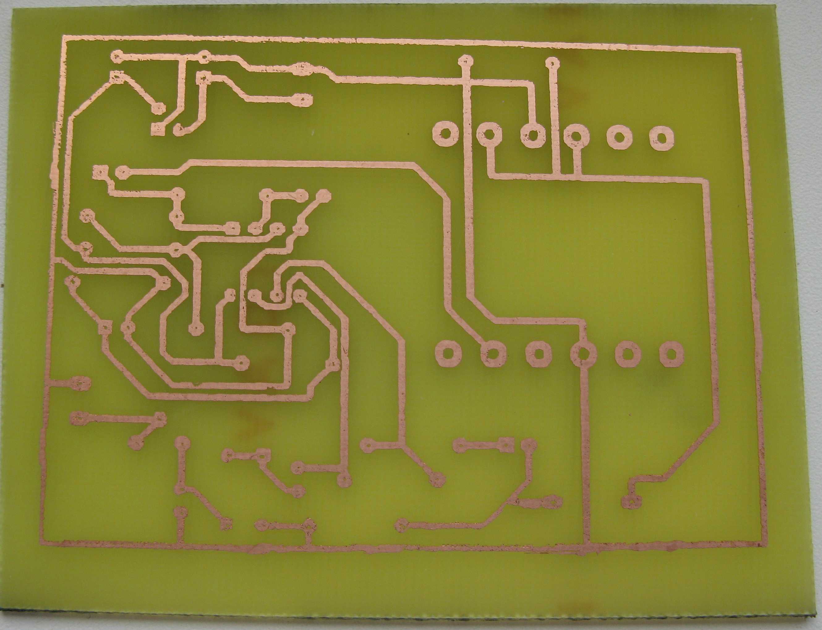

Meine ersten Versuche sind schon hinter mich. Zum Übertragen von Folie an die Platine benutzte ich den soliden Laminator (Foto) mit eingestellter Temperatur 160 Grad. Danach habe ich nur mit einem Bügeleisen (Temperatur für Leine) die Platine auf die entsprechende Temperatur vor dem Abschrecken im Wasser gebracht. Die Platine nach dem Ätzen sieht man auf dem Foto. Nach dem Transfer waren auch drei kleine Stellen (am Umrande) die ich mit einem Stift nachgebessert habe. Auf diesen Stellen blieb der Toner auf der Folie. Ich vermute dass durch Temperaturwirkung auf die Folie entstehen kleine gewölbte Stellen und die kommen nicht zum Kontakt mit dem Kupfer der Platine. Vielleicht wäre dabei so ein Werkzeug hälfen wie beim Tapezieren (sehe Foto). Diese Rolle sollte aus Metall sein und eventuell vor dem Rollen auch aufgeheizt werden... Geätzt habe ich (das erste mal...) im Natriumpersulfat. Der erste Versuch mit FeCl3 misslingt, der Toner wurde mitgeätzt.

Ich bin schon weiter mit meinen Kenntnissen. Das mit dem Roller hat nicht geklappt.Außer Drucken nimmt das wahrscheinlich auch die Folien nach Oben. Meine Überlegung ging in die Richtung dass die 160 Grad von meinem Laminator zu wenig sind. Zu erst beheizte ich nur die Folie auf der Platine mit dem Bügeleisen (Leinen...) ohne zu bewegen. Danach rein in den Laminator. Das schwarze Bild sind gut aus. Jetzt bin ich beim Ätzen...

Meine Platine ist super. Ich bin schon bei der Bestückung. Übrigens elektrische Strom fliest auch wenn die Leiterbahnen nicht schön aussehen...
