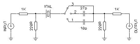

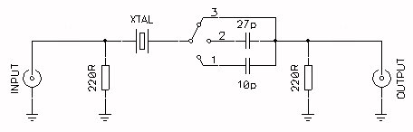

ich möchte Quarze für ein Ladder-Filter selektieren.
Dafür müssen folgende Größen bestimmt werden:
fs1
fs2
fs3
fp
Näheres siehe hier:
http://www.giangrandi.ch/electronics/crystalfilters/xtaltest.html
Dafür habe ich folgenden Aufbau getätigt:
http://www.giangrandi.ch/electronics/crystalfilters/xtaltestsetup.gif
Als Input ist angeschlossen ein HF-Sinus-Generator mit einer
Quellimpedanz von 200 Ohm und einem Output von 1V pp.
An der Outputseite befindet sich ein einfacher Ge-Diodengleichrichter
mit angeschlossenem Multimeter.

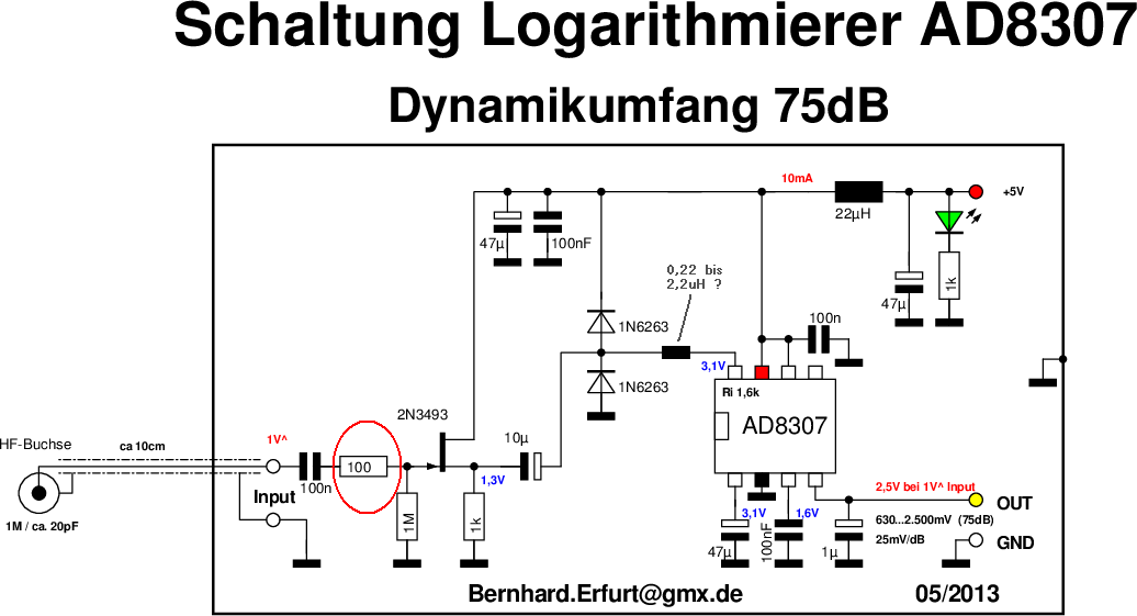

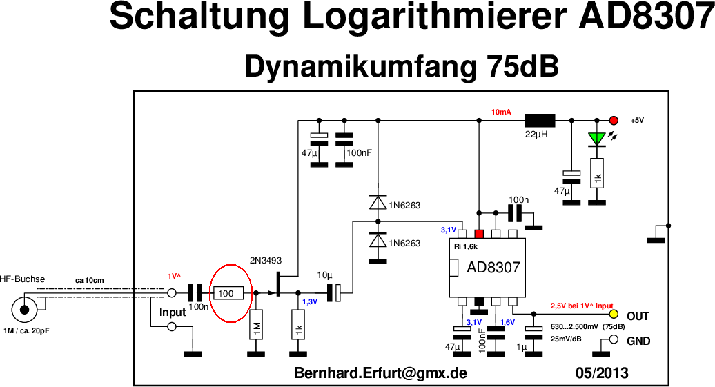

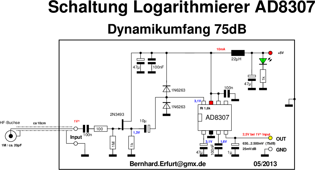

Deshalb habe ich die Schaltung im Anhang mit AD8307 (einem
logarithmischen Verstärker) aufgebaut.
(geht gleich weiter ...)
von Harry (Gast)
Deshalb habe ich die Schaltung (s. oben) mit einem AD8307 aufgebaut.
Die Idee dahinter war, dass so auch noch Spannungswerte detektierbar
sind, die von der Ge-Diode des Gleichrichters schon verschluckt werden
und dass so fp noch bestimmt werden kann.
Leider funktioniert es in der Praxix nicht so 100%ig gut.
Der Bereich, in dem die Spannung auf den untersten Wert fällt (offset
des AD8307), ist zwar wesentlich schmaler geworden, aber immer noch
nicht richtig zufriedenstellend, weil der verbleibende Frequenzbereich,
in dem sich fp befindet, einfach noch zu breit ist (einige hundert Herz
bei 2MHz-Prüfling).
Dazu kommt, dass die letzte Ziffer des angeschlossenen Multimeters nicht
konstant ist, sondern manchmal wandert.
Frage :  wie könnte man die Schaltung(en) oder den Messaufbau ändern,
um auch sicher fp bestimmen zu können?

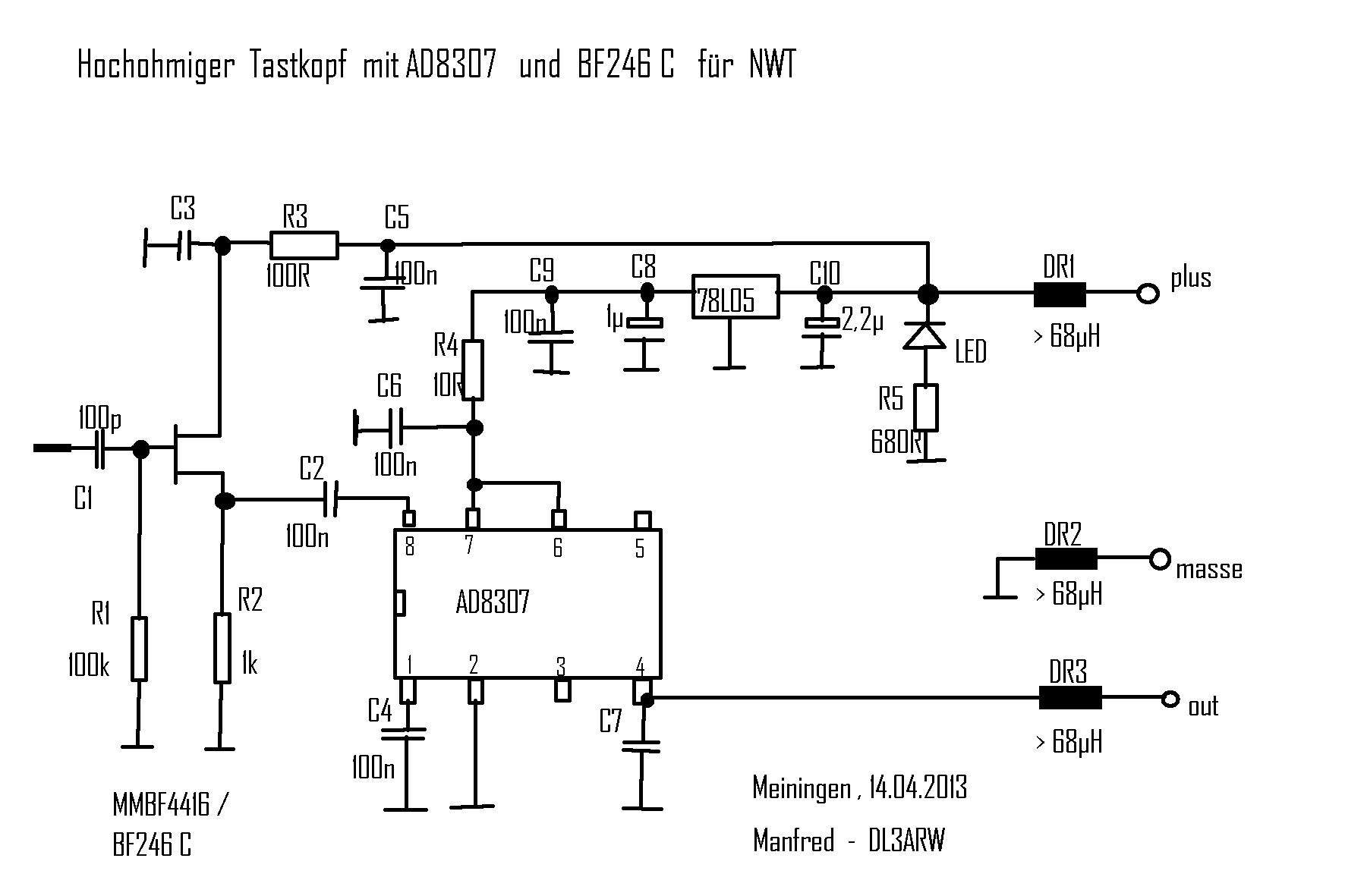

Die oben gezeigte Tastkopfschaltung stammt übrigens von einem
Netzwerkanalysator, mehr dazu hier:
"Hochohmiger Tastkopf mit AD8307 für NWT"
http://www.qrpforum.de/index.php?page=Thread&threadID=8604
von Harry (Gast)
Hier noch das Schaltbild, wie die Schaltung bei mir konkret umgesetzt
wurde.
Das Multimeter/Voltmeter hat einen Ri von 20MOhm.

Wahrscheinlich müsste man dem zu messenden Quarz einfach höhere
Spannungen anbieten.
Bei meinem Generator, Rout=200 Ohm, 1V pp, geht wahrscheinlich durch den
1k-R in Verbindung mit dem 220-R eine Menge Spannung (ca. 4/5) verloren.
Eventuell könnte man die Impedanz wandeln mit einem kleinen
HF-Transformator.
Oder den 1k-R und den 220-R am Eingang weglassen und den Quarz direkt an
den Generatorausgang anschließen...
Der Quarz soll ja anscheinend mit ca. 200 Ohm abgeschlossen sein und
diese Quellimpedanz hat ja zufällig auch der Generator.
Das wäre nämlich die beste Lösung. Fragt sich nur, ob so ein Quarz gerne
mit 1V pp beschickt wird?!!

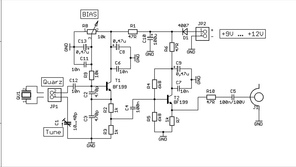

von herbert (Gast)
Ok,hier die Schaltung des Quarztesters.Sie stammt von DL7MAJ.Gedacht ist
sie für Quarze von 1-20 MHz.Der Ausgang hat 50 OHM. Mehr ,als PDF Info
gibt dazu im Netz....wem die Schaltung nicht genügt.

von Harry (Gast)
Danke für die Antworten, Hinweise, Schaltbilder und Links!
Wenn man die 1k-Widerstände wegläßt, kann man fp schon ziemlich genau
bestimmen.
Bei dem Schaltungsaufbau mit dem AD8307 ist mir etwas aufgefallen, siehe
Anhang:
Wenn man die Prüfspitze direkt mit der Massefläche der Trägerplatine
verbindet, gibt der AD8307 an Pin 5 eine Meßspannung von 2,50V aus.
Wenn man die Prüfspitze offen läßt, werden 0,36V-0,40V ausgegeben.
Wenn man die Prüfspitze direkt mit Masse verbindet oder offen lässt und
von MP-A oder MP-B einen 22n-Kerko nach Masse schaltet, werden nur noch
ca. 0,25V ausgegeben.
Was haltet ihr davon?
Kann man davon ausgehen, dass der FET bei kurzgeschlossener Prüfspitze
ins Schwingen gerät? Und wenn ja, was kann man dagegen unternehmen?
(Ferritperle aufs Gate?)
Oder gerät der AD8307 ins Schwingen? Wenn ja, wie kann man das prüfen?

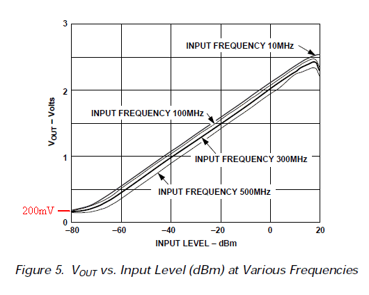

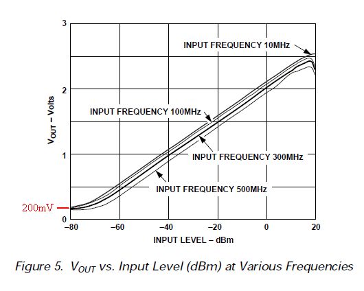

von B e r n d W. (smiley46)
Für mich sieht das erstmal plausibel aus. Der AD8307 liefert ohne Signal
(kurzgeschlossen) bereits 0,2-0,25V am Ausgang, was dann <-70dBm
entspricht (siehe Datenblatt). Dieser Wert erhöht sich um ca. 0,5 Volt
pro Dekade. Bei offenem Eingang fängt sich der FET ein wenig Netzbrumm
ein oder es rauscht ein wenig stärker, wodurch das Ausgangssignal leicht
ansteigt.
Für genaue Pegel-Messungen muss das Ausgangssignal des AD8307 kalibriert
werden. Dies ist für die Vermessung der Quarze jedoch nicht notwendig,
da hier nur die Frequenz beim Maximum und Minimum interessiert.

von Harry (Gast)
Danke für die Antworten!
Das sehe ich prinzipiell auch so, die 0,25V sind das fast schon
"berüchtigte" Offset dieses ICs :O)
Was mich aber stutzig macht, ist die Tatsache, dass bei
kurzgeschlossener Prüfspitze beim IC "hinten" plötzlich statt zu
erwartender 0,25V ganze 2,50V rauskommen.
Irgendwo muss da ja was schwingen, was möglicherweise auch bei einer
Messung schwingt und das Ergebnis verfälscht.
Heinz Wäscher schrieb:
> Ein FET als Sourcefolger schwingt in aller Regel nicht.
Das stimmt. Dann kann es eigentlich nur irgendwie an der Kombination
BF246B/AD8307 liegen!?!
@B e r n d W.: Danke schon mal für die Quarz-/Resonator-Tabellen und die
Simu im anderen Beitrag!!!
> plötzlich statt zu erwartender 0,25V ganze 2,50V rauskommen.
Fehlt die Masseverbindung zwischen Quarz-Platine und Prüfspitze?
Was passiert, wenn der 220 Ohm Widerstand auf dem Quarz-Adapter
überbrückt wird, hört es dann auch auf?
Falls das nichts bringt, dann evtl. den Fet übergehen und die
Adapter-Platine mit MP A verbinden. Denn möglicherweise entsteht aus dem
FET in Verbindung mit dem Quarz ein Colpitts-Oszillator.
Nachtrag:
Noch eine Möglichkeit: Gibt es eine Erdschleife vom PC über den
HF-Generator, die Quarzplatine und die Prüfspitze? Zwei Geräte stecken
in der Steckdose und sind über den Schutzleiter und die Quarzplatine
miteinander verbunden.
von Harry (Gast)
Danke für die Überlegungen!
Also, beim Messen an der Quarzplatine ist die geringste messbare
Spannung ca. 70mV (bei abgeschaltetem Signalgenerator).
Wenn ich die Quarzplatine weglasse und den Eingang an der Prüfspitze vom
FET direkt gegen Masse kurzschließe, messe ich statt theoretischer 25mV
satte 2,5V.
Dabei läuft alles über Batterie (jew. Multimeter und AD8307 mit eigenem
9V-Block).
Erd- oder Masseschleifen liegen garantiert nicht vor.
Wenn man den FET rausnimmt und direkt am MP-A einspeist, ist die
geringste messbare Spannung wieder ca. 70mV.

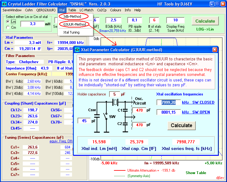

Hallo Harry,
falls du die G3UUR-Methode (wie auch oben im Schaltbild von DL7MAJ)
verwenden willst, kannst du dir die Rechnerei sparen. Ist als
Unterprogramm (neben der Auswertung der 3db-Methode) im
"Dishal"-Programm enthalten (Bild).
BTW, es ist besser, statt der Parallelresonanz die Parallelkapazität Cp
(Co) der Quarze direkt mit mit einem LC-Meter zu messen. Geht einfach
schneller, wobei dafür Stichproben bei einigen Quarzen aus einer Serie
reichen.
Horst
von Harry (Gast)
Habe mittlerweile eine Testplatine für die Bestimmung nach der
G3UUR-Methode mit Dishal aufgebaut. Das scheint gut zu funktionieren.

Wozu dienen die beiden 1N6162-Dioden, dem Eingangsschutz?

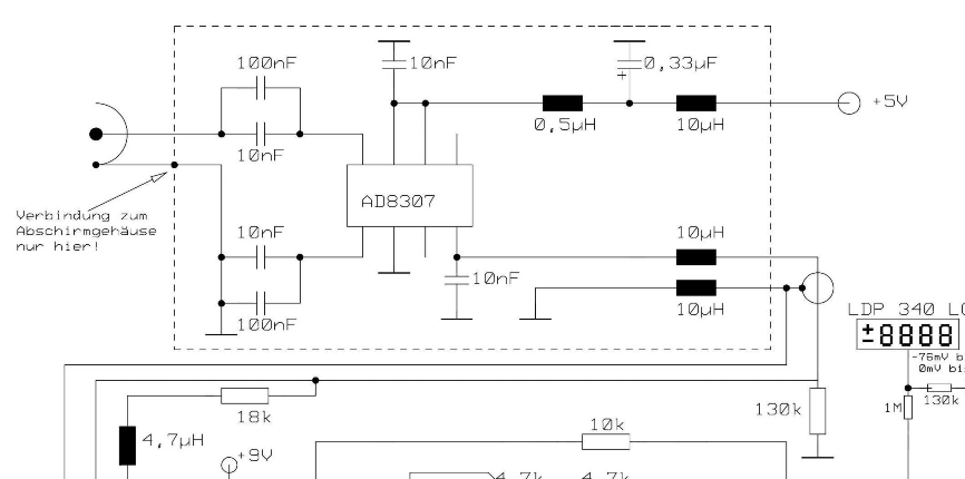

von Harry (Gast)
Bei diesem HF-mV-Meter wird viel Wert auf das Abblocken der
Betriebsspannung (und auch der anderen Leitungen) gelegt und nur an der
Eingangsbuchse geerdet.
http://www.darc-coburg.de/uploads/fckeditor/image/MITGLIEDER-SEITEN/dc2nj/HF-mV-Meter/HF-Voltmeter-Text.pdf
http://www.darc-coburg.de/modules/wiwimod/index.php?page=HF-mV-Meter+mit+AD8307

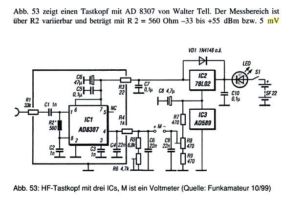

von Harry (Gast)
Der Vollständigkeit halber hier noch eine dritte Schaltung von Walter
Tell aus dem Funkamateur 10/99.
Ohne gute HF-Abschirmung mit Gehäuse geht beim AD8307 ganz
offensichtlich gar nichts.
Ohne Abschirmung fängt sich der AD8307 mehr Störungen ein, was einen
erhöhten Grundpegel bewirkt. Das ist sicher nicht die Ursache.
Befindet sich am Eingang des Tastkopfes ein Stück abgeschirmte Leitung,
dann könnte der Fet auf deren Eigenresonanz schwingen, wenn der Eingang
kurzgeschlossen wird. Abhilfe schafft der rot eingekreiste 100 Ohm
Widerstand.
von Harry (Gast)
Halb abgeschirmt fällt die Spannung bei kurzgeschlossener Prüfspitze auf
290mV, wenn der 100-Ohm-R eingebaut ist und das Multimeter über zwei
Induktivitäten von 800uH angeschlossen wird.
Koax-Kabel ist derzeit keins an der Prüfspitze installiert.
Haben die Dioden irgendwelche entstörenden Einflüsse oder schützen sie
den IC-Eingang lediglich vor negativen Spannungsspitzen?
von Harry (Gast)
Könnte man direkt vor Pin8 eventuell eine Induktivität einfügen (0,22 -
2,2uH ?), um höherfrequente Störungen zu blocken?
Ich glaube kaum, dass jemals Pegelmessungen bei f > 30MHz nötig sein
werden.
> sie den IC-Eingang lediglich vor negativen Spannungsspitzen?
Sie sollen den IC schützen. Beide zusammen haben eine Kapazität von ca.
3pF. Dies bewirkt eine Dämpfung bei höheren Frequenzen.
Am Fet könnte der Source-Widerstand noch halbiert werden. Das verbessert
den Frequenzgang, reduziert Rauschen und verringert auch Einstreuung von
Störungen an den IC-Eingang. Am Fet-Gate bleibts aber nach wie vor
empfindlich.
Das würde ich nicht empfehlen. Außerdem, warum sollte man das wollen?
Dann hilft ein >=10pF gegen GND.
Laut Datenblatt können als Minimum ohne Eingangssignal 200mV erwartet
werden. Ab da gehts einfach nur nach oben, schon wegen dem Eigenrauschen
des JFets. Im Falle der Messung an Filtern oder Quarzen könnte direkt
mit dem AD8307 gemessen werden. Der 200 Ohm Abschluss vom Quarz nach GND
würde das Rauschen nochmals verbessern. Der Fet würde dann nur
Verwendung finden, wenn wirklich eine hohe Eingangsimpedanz nötig ist.
von Harry (Gast)
Danke für die Anregungen!
Im Anhang mein Aufbau, der nun bei kurzgeschlossener Prüfspitze etwa
205mV ausgibt (auf geerdeter Unterlage ohne Gehäuse).
fp von 2.000MHz-Quarzen lässt sich jetzt auf 5 bis 10Hz genau bestimmen
:O)

Einen VNWA oder NWT wollte ich aber längerfristig auch anschaffen.
Im Moment dient ein SA602 als Oszillator, hier schwingen fast alle
Quarze sauber (im Gegensatz zum diskreten Colpitts-Oszi).
Ist eben ein abendfüllendes Programm, die Handvermessung von Quarzen ;O)

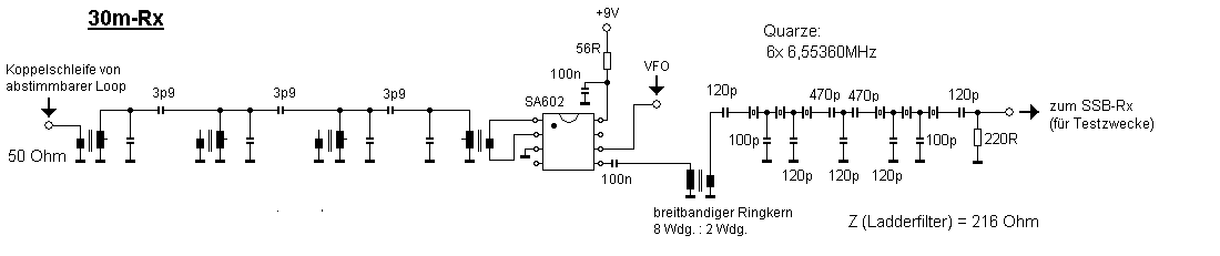

Habe mittlerweile ein ZF-Filter errechnet, dass eine Impedanz von 216
Ohm hat.
Kann man das Signal für die ZF beim SA602 symmetrisch abgreifen, in
einen Ringkernübertrager 4:1 (also von 3000 Ohm auf ca. 216 Ohm)
einspeisen und so für den Filtereingang runtertransformieren?
Könnte man statt des Ringkernübertragers auch eine auf 4:1 umgewickelte
10,7MHz-Filterspule nehmen und auf der Primärseite mit einem
entsprechenden Parallel-C versehen, so dass ein abstimmbarer
LC-Kreis/Resonanztransformator entsteht und wenn ja, hätte die
Abstimmbarkeit große Vorteile gegenüber der ersten Methode?
von Harry (Gast)
Will hier noch schnell die realen Filterdaten posten:
f(mitte): 6.553.320 Hz
Grunddämfpung: -6 dB
Breite(-6dB): 590 Hz
Breite(-63dB): 1900 Hz
VFO (soll/30m): 3,54668 MHz bis 3,59668 MHz
Bin nicht ganz sicher, ob das Filter gute Werte aufweist, denke aber,
dass es auf jeden Fall annehmbar ist.

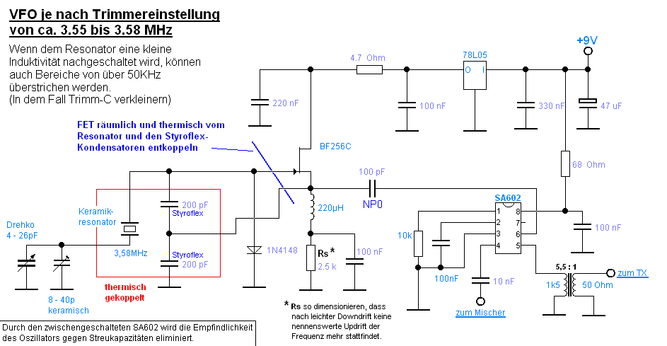

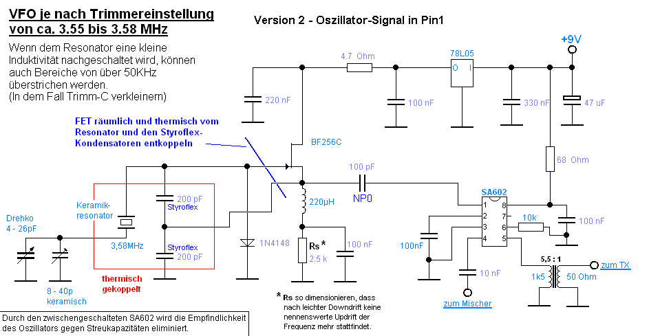

Der derzeitige VFO mit dem Keramikschwinger überstreicht schon fast den
geforderten Bereich.
Danke B e r n d W. (smiley46) für die Idee!!!

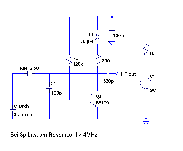

Hallo Harry
>> Da kommen wieder die Keramik-Resonatoren ins Spiel.
>Stimmt, zwei 3,58MHz-Schwinger parallel kommen schon locker über 4MHz.
Mit 2x3,58 komme ich nicht bis 4 MHz hoch, nur ein wenig weiter als 3,6.
Entweder nimmt man direkt 4 MHz Resonatoren oder 4,19 MHz hat es auch in

Habe gestern noch den weiter oben von dir vorgestellten
Pierce-Oszillator leicht modifiziert aufgebaut.
Mit ihm kommt man bei mir mit einem einzigen 3,58MHz-Resonator schon
locker über 4 MHz.
Beitrag "Eingangsfilter 50 Ohm für 30m - SA602"
Im Anhang der Aufbau dazu. Ein 4MHz-Resonator wäre letztlich natürlich
zweckdienlicher.
Weil so hohe Frequenzen aber nicht benötigt werden, halte ich mich an
deinen Bauteilwertevorschlag.
Sowohl der Resonator als auch der BF199 und die Kondensatoren sind
ziemlich temperaturempfindlich. Für die Cs könnte man eventuell NP0s
einsetzen (oder vielleicht sogar Cs mit positivem
Temperaturkoeffizienten?!).
Bin mir in jedem Fall noch nicht sicher, wie der mechanische Aufbau
letztlich aussehen soll. Die Idee mit dem Bienenwachsverguss ist auf
jeden Fall gut.
Harry schrieb:
> mit einem einzigen 3,58MHz-Resonator schon locker über 4 MHz.
Gut zu wissen, das hatte ich bisher mit Keramik-Resonatoren nicht
probiert.
Beim BF199 könnte noch durch verringern des Basisstroms die
Eigenerwärmung reduziert werden. Aber beim Resonator hilft nur
isolieren. Eventuell den ganzen Oszillator in ein kleines
Weissblechgehäuse packen, Zugluft ist tödlich.

War selber sehr erstaunt. Habe den Wert allerdings nur vom
Frequenzzähler abgelesen und nicht mit dem Oszilloskop kontrolliert,
kann deshalb über die Wellenform/eventuelle Messfehler durch wilde
Oberwellen nichts sagen.
Das Weissblechgehäuse könnte man vor dem Verschließen eventuell sogar
mit relativ feinem Quarzsand füllen für eine einheitliche
Innentemperatur (Gehäuse muss dann natürlich sanddicht sein).
Mit der Spule am Resonator (10µH) schwingt es bei zu kleiner
Lastkapazität plötzlich auf der dritten und vierten Oerwelle. Werde es
später noch mal mit einer 100µH-Spule probieren.
Die f-Werte im Pierce-Oszillator sind ohne Spule zu hoch, das
Schwingverhalten aber ok.
Mit dem NE602 als Oszillator haben sie gepasst, er hatte allerdings bei
20°C Umgebungstemperatur eine Erwärmungsdrift von 100Hz ab dem
Einschalten bis 10 Minuten Betrieb (was auch nicht unbedingt die Welt
ist).
Also den 180k-Widerstand vergrößern und eventuell auch den 1k am
Kollektor?

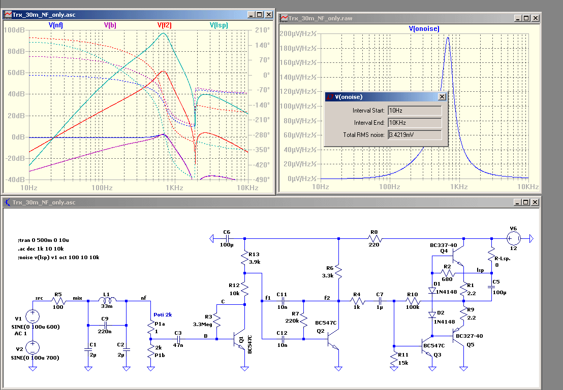

Interessante Schaltung! Woher kommt die hohe Selektivität?
Der Aufbau erscheint mir auf jeden Fall schön locker!
Das Cauer-Filter am Eingang macht den Tiefpass mit einer Kerbe bei
1.8kHz, die Koppelkondensatoren C3 und C7 einen Hochpass und die
Schaltung um Q2 bildet einen aktiven Bandpass. Oben ist der
Durchlassbereich schmal, weitab ist die Filterung nicht besonders gut.
Am Ausgang beträgt das Rauschen bis 10 kHz 3.4mV, um 96dB
zurückgerechnet auf den Eingang macht das 55nV. Q1 hat daran den größten
Anteil. Der Arbeitspunkt von Q1 ist deshalb relativ wichtig, die
Noise-Angaben im Datenblatt beziehen sich auf 200µA Kollektorstrom,
momentan fließt ca. das Doppelte. R12 und R13 bilden einen
Spannungsteiler, der sich aus Rauschoptimierungen und der notwendigen
Impdanz für den folgen Bandpass ergeben hat.
von Harry (Gast)
habe die Diagramme mal genauer angeschaut. Das NF-Filter wird wirklich
ziemlich schnell breiter.
Stört das im praktischen Betrieb?
Hin und wieder sieht man auch NF-Filter für DC-Rx mit drei oder mehr
selbstgewickelten Spulen, wobei die Spulen wohl möglichst verlustfrei
sein müssen...
Bin mittlerweile dazu gekommen, weiter am Oszillator zu forschen.
Benutze jetzt einen Colpitts mit BF256.
Mit Polystyrol-Kondensatoren in der Rückkopplung driftet der Oszi zuerst
eine Weile nach unten, bleibt stehen und dann geht die Frequenz wieder
nach oben.
Mit einer zusätzlichen Spule (Festinduktivität) am Resonator geht es
dagegen steil nach unten.
Hätte ich nicht gedacht, dass es so viel Aufwand ist, einen
3,55MHz-Oszillator halbwegs temperaturstabil zu bekommen. Auf
Schaltplänen wirken Oszillatoren oft so harmlos...
> Das NF-Filter wird wirklich ziemlich schnell breiter.
Im linearen Maßstab sieht das Filter viel steiler aus. Rechts von der
Kerbe kann man die Signale nur erahnen. Die müssen sich erstmal aus dem
Rauschen im Durchlassbereich herausheben. Falls eine Störung da ist,
kann man das andere Seitenband probieren.
> geht es dagegen steil nach unten.
Kann es sein, daß sich der Kern erwärmt? Meine Drossel hab ich auf einen
T37-6 Kern (gelb) gewickelt, ein 7-Material (weiß) driftet noch weniger.
Dafür hat rot eine höhere Güte. Ansonsten die Induktivität so klein
machen bis sich nach ein paar Minuten die langsame Drift nach oben mit
der des Kernes aufhebt.
Heute ist es schwierig, Kondensatoren mit verschiedenen, bekanntem
Temperaturkoeffizienten zu bekommen.
Bezüglich des Hoch- und Runterdriftens, das liegt an den
unterschiedlichen Zeitkonstanten. Falls die zwei Hauptverursacher
bekannt sind, diese beiden thermisch verbinden.
Nachtrag:
Hier gibts Angaben zur Drift, leider nichts zur Richtung:
http://toroids.info/T37-7.php

Habe zum Glück noch einen Restposten-Sack "farbiger" DDR-Cs von der
Bucht in allen möglichen Werten...
Die Colpitts-RK-Cs (leichte Updrift) und der Resonator (starke
Downdrift) sind die Verursacher. Der FET heizt auf.
Wenn man den FET thermisch von den Cs und dem Resonator entkoppelt und
die Cs und den Resonator thermisch verbindet, driftet es nur noch nach
unten (um ca. 300Hz) und bleibt dann stehen (nach ca. 30 min).
Meine Idee ist, als nächstes die beiden RK-Cs mit einem thermisch
gekoppelten kleinen C mit negativem TK zu überbrücken. Dieser C soll
grade so groß sein, dass die Downdrift kompensiert wird.
von Harry (Gast)
...nach etlichen mehr oder weniger erfolglosen Versuchen mit diversen
Kondensatoren mit noch diverseren T-Koeffizienten habe ich den
Sourcewiderstand vom Oszillator-FET von 200R auf 1k2 vergrößert, jetzt
sieht es wesentlich stabiler aus.
von Harry (Gast)
VFO läuft mittlerweile stabil, nachdem nun der Soure-R auf minimale
Drift angepasst wurde.
Kompletter Testaufbau mit Loopantenne und einem SSB-Rx hinter dem
Quarzfilter zeigt, dass es funktioniert. Leider ist das 30m-Band derzeit
ziemlich "verkracht", es konnten aber trotzdem zwei CW-Stationen
aufgenommen werden.
Als nächstes ist der BFO dran.
@B e r n d W. :
So würden Statistiker das Bild darstellen. Es sieht oben ziemlich schmal
aus, das konnte man schon an der Rauschkurve erahnen.

von Harry (Gast)
Das könnte durchaus praxistauglich sein!

Bremst nicht, ich muss das ganze ja auch für mich dokumentieren.
Im Anhang schon mal der Aufbau vom kompletten VFO.
Schaltbild Mischer plus die Filter kommt noch.
von Harry (Gast)
Hier noch der Rest vom aktuellen Schaltplan.
Hallo Harry
Das sieht soweit gut aus!
Ich hab ne Frage zum vorherigen Schaltbild. Der SA602 wird doch nur als
Puffer-Verstärker verwendet? Dabei könnte man auch den 100pF Kondensator
vom Oszillator auf Pin1 legen und den 10k Widerstand von Pin 6 auf GND.
Möglicherweise hätte diese Methode leichte Vorteile.
Ist die Filterbreite für SSB oder CW geplant?
Gruß, Bernd

Der breitbandige Ringkern-Übertrager an Pin5 des Mischer-ICs (also der
vor dem Ladder-Filter) scheint mir noch nicht optimal zu sein.
1. könnte man ihn auch so auslegen, dass symmetrisch von Pin4 und 5 in
den Übertrager eingespeist wird (falls das einen Vorteil hat?!?)
2. ist dieser Übertrager im Moment so gewickelt, dass auf der einen
Seite die Primärwicklung ist und auf der anderen Seite die
Sekundärwicklung.
Wahrscheinlich ist die Kopplung besser, wenn beide Wicklungen
übereinander liegen...
Nur für SSB. Die verwendeten Quarze haben übrigens folgende Daten:
Cs=6,3fF
Ls=93,616mH
Cp=2,57p
Das Filter selber ist bei -3dB ca. 590Hz breit.
Bin leider noch nicht zu weiteren Tests gekommen.
> Wird das Eingangssignal vom IC anders verarbeitet
> als das Oszillatorsignal?
Ja.
https://www.mikrocontroller.net/articles/Demo_Gilbertzelle
> 1. symmetrisch von Pin4 und 5 in den Übertrager eingespeist
Die Vorteile schwinden schnell, weil der Übertrager dann ein größeres
Übersetzungsverhältnis braucht. Du splittest mit dem ersten SA602 auch
das Oszillator-Signal zwischen Rx und Tx auf. Diese Trennung finde ich
gut.
> 2. Wahrscheinlich ist die Kopplung besser,
> wenn beide Wicklungen übereinander liegen
Ja, besser übereinander wickeln oder einen Doppelloch-Kern verwenden.
von Harry (Gast)
Im Anhang noch der nach Bernds Vorschlag abgeänderte VFO
(Oszillator-Signal auf Pin1).
Wen es interessiert - das Projekt wird hier fortgesetzt:
Beitrag "Frage zur BFO-Frequenzspanne / 30-Meter-Rx CW"
