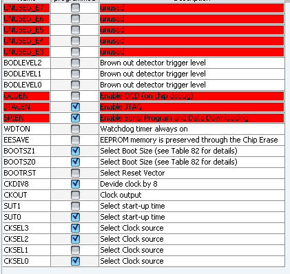

Hallo zusammen, ich wollte einen Atmega 644PA mit dem "AVR Burn-O-Mat" brennen und habe dafür hier aus dem Forum die gänderte XML-Konfigurationsdatei geladen, in der auch der 644P enthalten ist. Da die Signatur vom 644P und dem 644PA gleich zu sein scheint, habe ich beim Brennen einfach den 644P ausgewählt. Beim ersten Brennvorgang leuchtete die Schreiblampe nach 3 min noch immer und ich habe einfach mal den Stecker gezogen. Ich dachte, dass es an der .hex-Datei liegen könnte und habe beim zweiten Versuch eine andere Datei ausgewählt. Diese konnte ich brennen, aber es dauerte bestimmt 10x so lange, wie normalerweise. Danach habe ich die Fuses ausgelesen und nur den CKDIV8 ausgeschaltet. Hiernach konnte ich die Fuses auch erfolgreich erneut auslesen. Nun habe ich probiert die richtige Datei zu brennen. Beim Verifizieren kam dann ein Fehler und seitdem kann ich auf den AVR nicht mehr zugreifen. An MOSI, SCK und RESET ändern sich die Pegel am AVR, aber MISO bleibt stets unverändert. Wo könnte der Fehler liegen und habe ich eine Chance den AVR zu retten? Vielen Dank

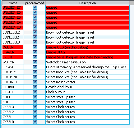

Er funktioniert wieder. Ich weiß nicht wie, aber irgendwie war er verfust. Nachdem ich von einem anderen ATmega ein getoggeltes Signal an Xtal1 gelegt habe, konnte ich wieder darauf zugreifen. Es ist mir allerdings nicht klar, wie das passieren konnte. Die .hex-Datei scheint tatsächlich irgendwie fehlerhaft zu sein. Andere Dateien lassen sich problemlos flashen. Nur die eine nicht. Aber irgendetwas stimmt trotzdem nicht. Ich kann die Fuses nicht korrekt einstellen! Wenn ich bei CKDIV8 das Häkchen entferne kann ich die Fuses schreiben und er sagt mir, dass alles erfolgreich verlief. Wenn ich die Fuses allerdings danach erneut auslese sieht das ganze wie oben in der angehängten Grafik aus. Ab und zu bekomme ich auch eine Fehlermeldung: avrdude.exe: Device signature = 0x3c0102 avrdude.exe: Expected signature for ATMEGA644P is 1E 96 0A Wenn ich allerdings danach nochmal auf lesen oder schreiben gehe, kommt die Fehlermeldung nicht mehr. Woran kann das liegen? Edit: Auch das Schreiben von Programmen oder mindestens das Verifizieren klappt nicht: avrdude.exe: verifying ... avrdude.exe: verification error, first mismatch at byte 0x0000 0x12 != 0x00 avrdude.exe: verification error; content mismatch Und wenn ich die Fuses mehrfach hintereinander auslese, werden immer andere gesetzte Fuses angezeigt. Gibt es vielleicht doch Unterschiede zwischen dem 644P und dem 644PA, die zu diesen Problemen führen können?

>Ab und zu bekomme ich auch eine Fehlermeldung: >avrdude.exe: Device signature = 0x3c0102 >avrdude.exe: Expected signature for ATMEGA644P is 1E 96 0A > >Wenn ich allerdings danach nochmal auf lesen oder schreiben gehe, kommt >die Fehlermeldung nicht mehr. > >Woran kann das liegen? >Und wenn ich die Fuses mehrfach hintereinander auslese, werden immer >andere gesetzte Fuses angezeigt. Das deutet auf jeden Fall schon mal auf einen zu hohen ISP Takt hin. Es könnte aber auch eine schlechte Verbindung sein, z.B. Kabel zu lang, Masse vergessen. Whatever. >avrdude.exe: Device signature = 0x3c0102 Schiebt man das vordere 0x3C mal eins nach rechts hat man ein 0x1E. Irgendwie das MSB verschluckt. Auch das deutet wieder auf das oben von mir gesagte hin.
