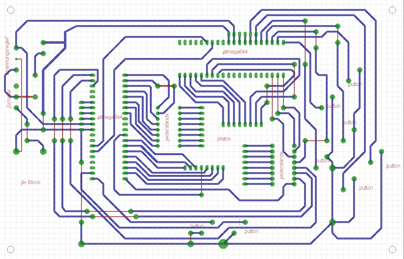

Ich hab kein Schaltplan gemacht sondern direkt das platinenlayout aus zeitdruck
Julian Bertsch schrieb: > Ich hab kein Schaltplan gemacht sondern direkt das platinenlayout aus > zeitdruck Wenn du dieses Postest, könnte das ein Anfang sein. Und am besten nicht ein Foto, sondern einen Screenshot aus dem Layoutprogramm, auf dem man Leiterbahnen und Bauteile sehen kann. Und das soll viel schneller sein? Diese 30 Bauteile hat man in einer Stunde verkabelt, und das Verkabeln ist als Schaltplan einfacher als im Layout. Man muss nicht nachschauen: PD5, welche Pinnummer hatte der nochmal... Julian Bertsch schrieb: > Schulprojekt Und was sagt der Lehrer wenn du nicht mal einen Schaltplan hast?
Bearbeitet durch User
Ich werde heute noch n schaltplan erstellen und hier posten und ich geb ja zu das es ziemlicher murks ist aber man muss halt verstehen dass ich zum erstenmal was mit mikrocontrollern mache und mich überschätzt habe aber es ist jetz halt so und die mcs sind wie schonmal nichtmehr ansprechbar
Falls es die Möglichkeit gibt, eine neue Platine zu fertigen, ist es schneller, wenn man es noch einmal ordentlich macht: 2. ATmega durch 2x 74HC595 ersetzen. Die ICs solltes man Sockeln und Sachen wie Spannungsregler und Entkoppelkondensatoren einplanen. Ich denke, dass er, wenn er jetzt anfängt, heute noch fertig wird mit Layout und Schaltplan. Mit dem Wissen des TE wird es IMHO lange dauern, bis die beiden ATmegas miteinander kommunizieren.
Ich habe die möglichkeit nicht nochmal eine Platine zu fertigen, aber das zusammenspiel hat ja dann funktioniert bis sie nicht mehr ansprechbar waren

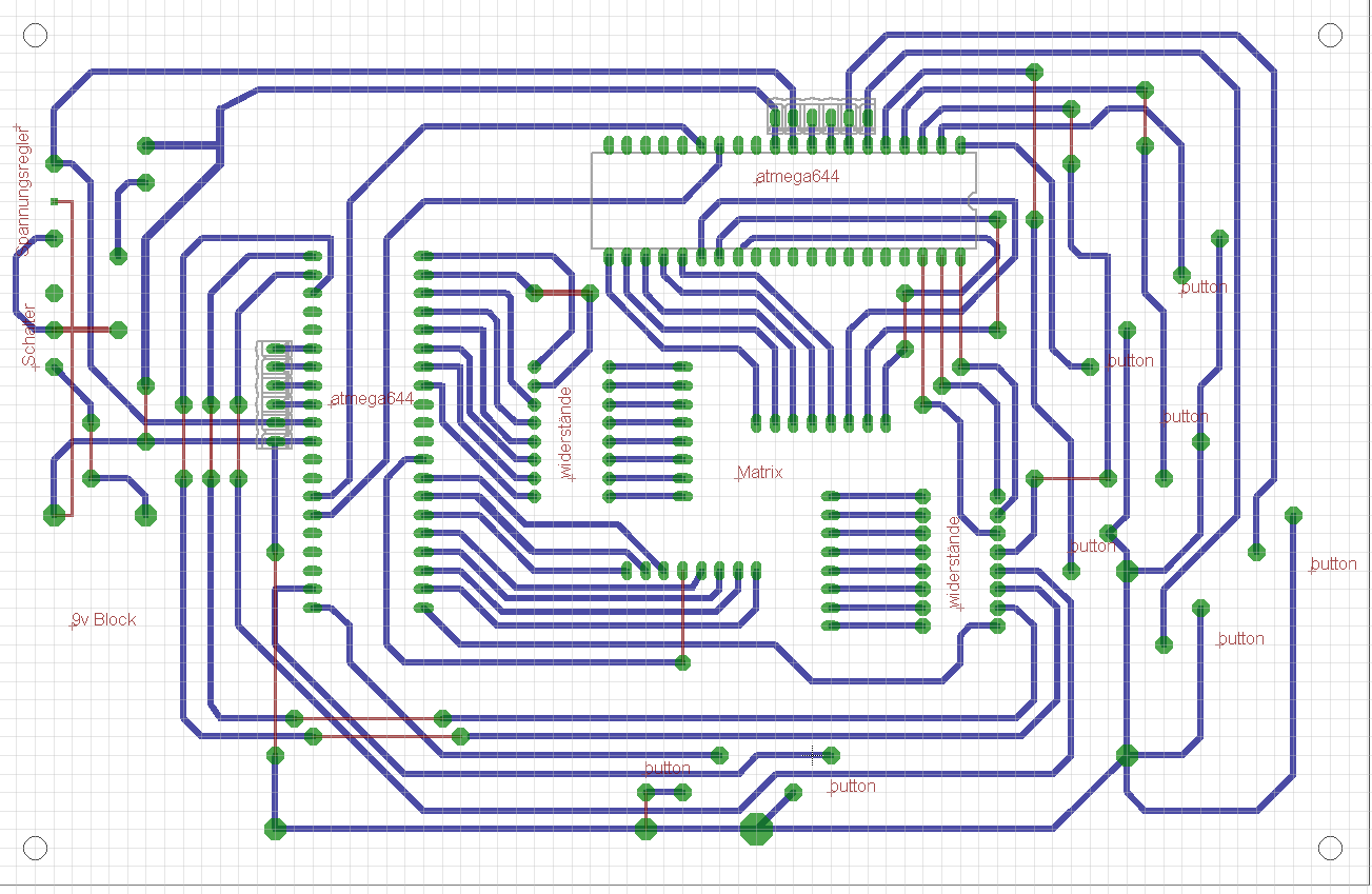

das platinenlayout erstmal und beim spannungsregler sind die richtigen kondensatoren noch dran und bei den controllern auch
Julian Bertsch schrieb: > Reicht das ? Oder soll ich noch n schaltplan erstellen? Vermutlich wirst du den sowieso brauchen, wenn es ein Schulprojekt ist. Bei meinen Schulprojekten, war der Schaltplan immer das erste, das wir abgeben mussten.
Ich bin Realschule 10. Klasse da is so ein Projekt eh schon sehr weit über den nivaeu der schule
Woran kann das jetzt noch liegen das die controller nach einer zeit nicht mehr ansprechbar sind
Julian Bertsch schrieb: > is halt zum großteil nur aus pads erstellt unsauber ich weis Soll das jetzt der Schaltplan sein? Ist doch nur wieder das Layout. Und warum hast du keine passenden libs für deine Bauteile genommen, statt nur Pads? Eigentlich hätte deine Arbeit wegen unsagbar schlampiger vorgehensweise auf allen Ebenen, eine 3-4 verdient. Höchstens. WENN sie am Ende tadellos funktioniert. gruß cyblord
DArum geht es doch jetzt nicht und ich hab dazu auch was geschrieben. Hat jemand jetz eine Idee an was es liegen könnte?

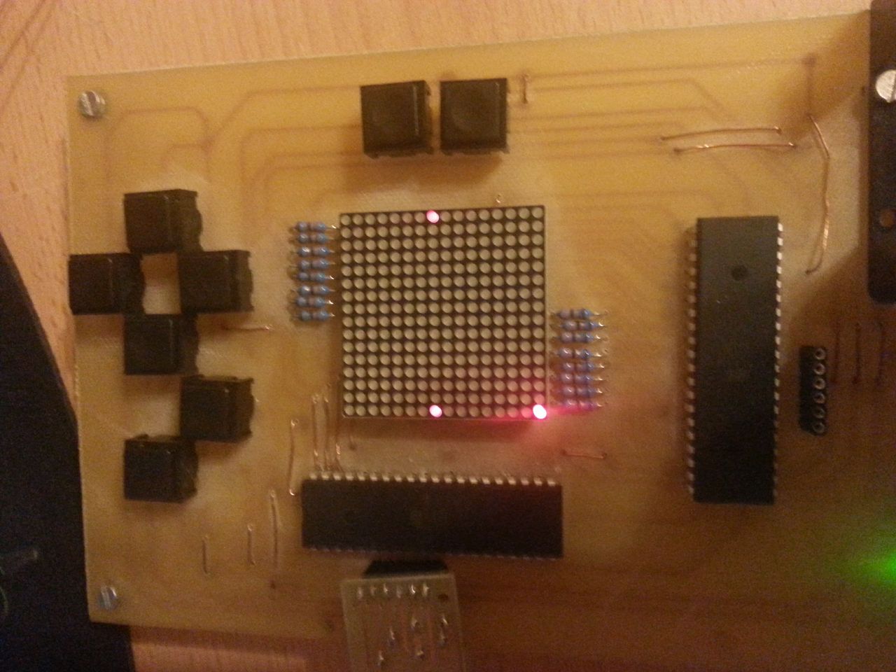

So ich hab das Problem jetz gelöst, also sie hatten sich von alleine verfused und auf externen quarzgesetzt jedoch hatte ich ab und zu verbindung zu dem einen Controller bekommen und hab ihn so programmiert dass er den einem port togglet und diesen port hab ich dann mit XTAL1 des anderen verbunden, weil er da immer auf einen taktgeber gewartet hat und dann hab ich ihn erkennen lassen und es hat geklappt danach habe ich die fuses wieder auf standart gesetzt und noch jta abgeschalten trotzdem danke für eure Hilfe bisher
Hi >So ich hab das Problem jetz gelöst, also sie hatten sich von alleine >verfused und auf externen quarzgesetzt... Ein solches Eigenleben habe ich bei AVRs noch nie erlebt. >jedoch hatte ich ab und zu >verbindung zu dem einen Controller bekommen und hab ihn so programmiert Klingt wie halbschwanger und ist genauso wahrscheinlich. >is halt zum großteil nur aus pads erstellt unsauber ich weis In deinem Layout sind die Stromversorgungsanschlüsse nicht vollständig beschaltet. MfG Spess
spess53 schrieb: > In deinem Layout sind die Stromversorgungsanschlüsse nicht vollständig > beschaltet. Was fehlt da noch?
Hi
>Was fehlt da noch?
Der ATMega644 hat zwei VCC/GND-Paare. Und beide sind anzuschließen.
MfG Spess
Hi Julian, dein Problem ist, das eine 16x16 Matrix im Multiplexbetrieb 4x8bit Ports benötigt, die deine CPU auch bietet, du dann aber keine Pins mehr frei hast, Bedienelemente und ISP anzuschliessen. 12 Pins bekommst du frei, wenn du 2 Ports für den "Bildinhalt" einer Zeile benutzt, und von einem Port 4 Pins an einen 74HC154 4-16 Decoder anschliesst und darüber die Spalten steuerst. ISP und Matrixsteuerung kann doppelt auf einem Port belegt werden, so hast du noch 12 Pins frei für Taster usw... Gruß, dasrotemopped. PS : 2 CPUs koppeln geht auch, wenn du eine CPU für die Zeilen und eine für die Spalten benutzt. Aber warum so umständlich, wenns auch einfach geht.
