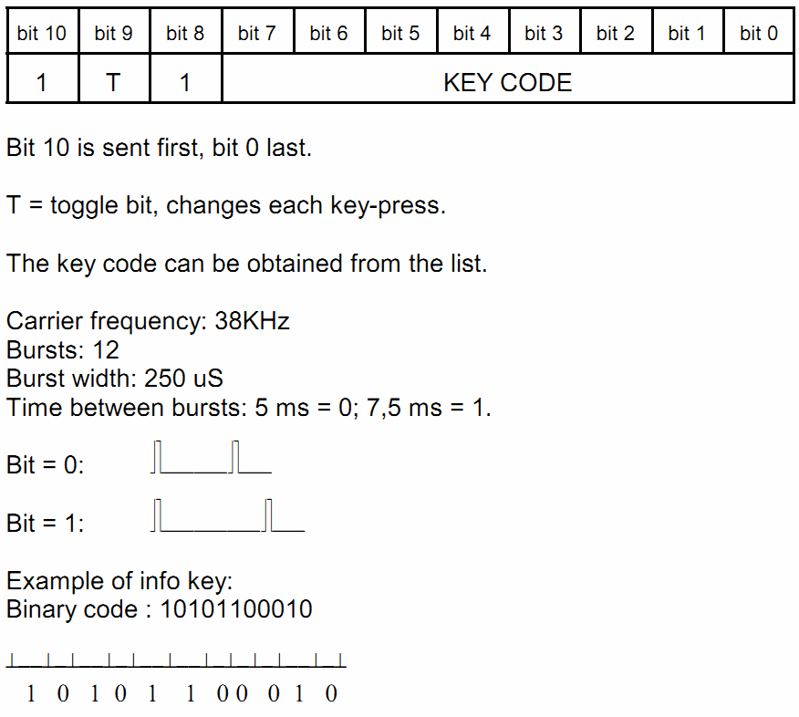

Da das IR Signal nochmal mit 30-50 kHz moduliert wird fallen die einzelnen Impulse mindesten um den Faktor 30 geringer aus als deine genannten 1 mSek. Ich habe da jetzt nichts nachgerechnet aber schon einige IR FB zerlegt oder eigene Sachen mit IR gebaut.
Abdul K. schrieb: > Ältere Grundig-TV konnte man im ganzen Raum auch durch Wandreflektion > problemlos händeln. Das ist aber definitiv nicht der Markttrend. Hängt teilweise auch vom Protokoll ab. Habe mal in einer Fernbedienung einen Chip gefunden und nachgeschaut, was das eigentlich ist. War ein von Philips entwickeltes IR-Protokoll, das sich aber nicht durchgesetzt hat. Und der Knackpunkt an dem Protokoll ist, dass die Impulse kurz sind und die Pausen lang, d.h. auf diese Weise kann man sehr viel aus IR-LEDs herausholen und sie extrem hell pulsieren lassen. Und genau diese Fernbedienung (schaltet die Beleuchtung einer hochwertigen Schrankwand) funktioniert in jede beliebige Richtung, wohl aus genau diesem Grund - denn die Sendeschaltung war jetzt nicht so umwerfend aufwändig.
Thomas O. schrieb: > Da das IR Signal nochmal mit 30-50 kHz moduliert wird fallen die > einzelnen Impulse mindesten um den Faktor 30 geringer aus als deine > genannten 1 mSek. Ich habe da jetzt nichts nachgerechnet aber schon > einige IR FB zerlegt oder eigene Sachen mit IR gebaut. Ist irgendwie 50% Duty Cycle von der Modulation und nochmal 50% (im Durchschnitt) vom IR-Signal an sich, macht ca. 25% Duty Cycle overall oder sogar noch etwas weniger.

Habe hier so ein Beispiel mit den unterschiedlichen Pausen.
Thomas O. schrieb: > Habe hier so ein Beispiel mit den unterschiedlichen Pausen. Das ist übrigens genau ein Protokoll von dem Typ das ich meinte: kurze Bursts lange Pausen, da kann man eine IR-LED an den Anschlag treiben und immense Reichweite erzielen.

Beim 38 kHz Signal hat man etwa 50% Tastverhältnis von den Daten und dann noch einmal etwa 25% (schwankt je nach Implementierung, aber 50% sind eine schlechte Wahl, das tun sich auch die Chinesen nicht an) von den 38 kHz, also insgesamt nur etwa 12 %. So schlimm ist das mit dem Spannungseinbruch auch nicht. Die ER LED braucht vielleicht 1,5 V bei hohem Strom und der Transistor noch einmal vielleicht 0,5 V - da reicht es wenn sicher 2 V über bleiben bei Last. Die Frage ist höchstens wie die Stromsteuerung mit sinkender Spannung klar kommt.
