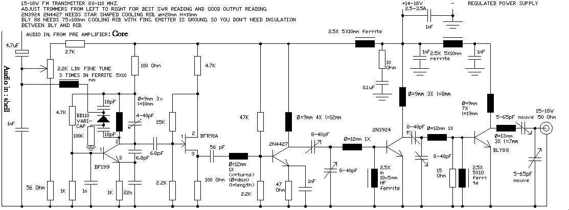

neben meinem Hauptprojekt wurde ich gefragt ob ich für jemanden einen FM
Sender zusammen basteln könnte. Der Bau selber sollte ja keine Straftat
darstellen.
Ich habe nun einen Schaltplan hierzu gefunden. Dieser soll 15 W am
Ausgang haben. Was heisst das? Was würde man hiermit für eine
Sendeleistung / Reichweite erzielen?
Danke euch.

Hi Tobias!
Da Du auch einen Schaltplan gepostet hast, würde ich gern einige
Anmerkungen dazu machen:
1) Das Teil sendet nur in mono- ziemlich oll für einen Sender dieser
Leistung
2) der BFR91a ist kein JFET, wie es im Plan steht; Du solltest also
überprüfen, was gemeint da ist
3) das Teil verwendet einen Class C Verstärker im Ausgang, der massig
Oberwellen erzeugt; falls Du tatsächlich vorhast, dieses Ding in Betrieb
zu nehmen, dann mußt Du dringend den Ausgang bandpaßfiltern (mit
mehreren Pi-Gliedern), sonst störst Du zahlreiche Bänder
4) Die Varactordiode ist nicht symmetrisch (zwei gegensinnig mit
Modulationssignal am Kontaktpunkt), was (leichte) Frequenzverzerrungen
verursachen wird.
5) Du mußt verhindern, daß der Oszillator sich bei Temperaturänderungen
verstimmt (thermisch gut von Umgebung isolieren)
6) Wenn Du die Leistungstransistoren nicht ausreichend kühlst, werden
sie schnell/sofort kaputtgehen
7) Wenn Du das Teil ohne richtige Last betreibst (50 Ohm Antenne/Dummy),
wird die Endstufe kaputtgehen
8) das Design scheint ziemlich alt zu sein; einige der Teile dürften
schwer zu bekommen und/oder teuer sein.
9) Weißt Du, wie man so ein Teil richtig abstimmt?
10) Wenn Du die Stufen nicht richtig schirmst, wird sich das Teil
vermutlich selbst anregen und auf zahlreichen Frequenzen schwingen
Falls die Geschichte mit Deinem Kumpel stimmt, würde ich ihn fragen, was
er genau will und eine besser passende Lösung ermitteln, die weniger
aufsehen verursacht.
Überleg Dir auch, was Dein Kumpel wohl sagen wird, wenn man ihn mit dem
Teil erwischt. Paß auf, daß Du Dir da keinen Ärger einhandelst.
Wenn Du definitiv einen solchen Sender bauen willst, dann solltest Du
zuerst lernen, nach welchen Kriterien man so ein Ding entwirft und es
dann mit moderneren Teilen selbst entwickeln. Für erste Tests kannst Du
die Endstufe weglassen (oder nur teilweise aufbauen). Ein gutes Buch zum
Thema ist "Complete Wireless Design". Bau das Teil dann gleich mit
Stereomodulation und PLL.
Viele Grüße & viel Erfolg
  flipsi

Und -um auf die Technik zurückzukommen- der Obige Schaltplan ist für den
Zweck eines UKW Rundfunksenders komplett unbrauchbar. Auf 100MHz mit
einem unstabilisierten und direkt modulierten Oszillator zu arbeiten
geht einfach schief. Selbst bei gutem Abgleich wird das Ding verzerren
und besonders bei der Frequenz "laufen" wie sau.
Bei schlechtem Aufbau oder auch nur schlechtem Abgleich ist das dann
nichts anderes mehr als ein Breitbandiger Störsender von dessen
Sendeleistung nur noch ein Bruchteil auf der Gewünschten Frequenz
herauskommt und sich die restliche Leistung auf viele Frequenzen
verteilt. Dann hat man zwar 15 Watt Summenleistung, aber nur 3-4 werden
auf der Zeilfrequenz abgestrahlt, die anderen 11 Watt verpuffen im
besten Fall, werden aber vermutlich eher für eine schnelle Entdeckung
und schärfere Strafe sorgen.
Wenn man schon auf 3m länger als ein paar Sekunden zum Test senden will,
dann führt kein Weg an einem Quarzstabilisierten Sender ( mit passendem
Kanalquarz oder zeitgemäßer mit PLL) vorbei.
Beim Aufbau des Leistungsteils - insbesondere wenn dies mit diskreten
Transistoren erfolgen soll - ist auch noch viel Geschick beim Layout und
Aufbau erforderlich. Das ist bei höheren Leistungen auch für alte HAsen
immer wieder eine Herausforderung! Und wenn ich mir die Ergebnisse des
TE in dem anderen Thread anschaue, so muss ich zwar anerkennen das er
sich bemüht und auch wohl Fortschritte erkennbar sind, aber vom nötigen
Wissenstand um eine mehrstufige 3m Endstufe erfolgreich aufzubauen ist
er alleine beim Layout noch Jahre entfernt!
Wenn ich in einer solchen Situation wie der TE wäre und es dann trotz
aller Widrigkeiten einfach nicht lassen könnte einen Sender mit einer
Rechweite die über das Nachbargrundstück hinausgeht zu basteln, dann
würde ich mir vielleicht überlegen mir einen fertigen FM Modulator
zuzulegen, schauen das ich ein integriertes Hybrid-Endstufenmodul wie
dem BGY32D aus einem 4m Betriebsfunkgerät (möglichst billiges natürlich)
bekommen kann, das ganze zusammenzuschalten (ggf. ist eine
Vorverstärkerstufe notwendig) und dann auf jeden Fall natürlich noch
gute Oberwellenfilter für den Ausgang vorsehen... Diese Hybridmodule
regeln zwar über ~100MHz deutlich ab, darunter sind mit einem Modul aber
durchaus 10 Watt drin, nahe der unteren Bandgrenze auch 15Watt.
Aber wir wollen hier natürlich keine Tipps für illegale Aktivitäten
geben ;-)
