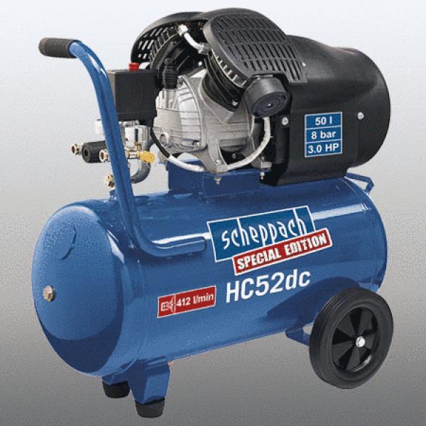

Hallo miteinander Der Aldi hat ja 1-2 mal im Jahr einen 50l Kompressor im Angebot für um die 180 Euro. Hat jemand Erfahrungen mit dem Teil? Läuft unter Workzone, aber das ist mWn nur eine Eigenmarke von Aldi. Irgendwie sieht der aus wie ein Scheppach. Falls das so ist, was ist denn von der Marke zu halten? Reicht das zB für einen Schlagschrauber zum Reifen wechseln?
