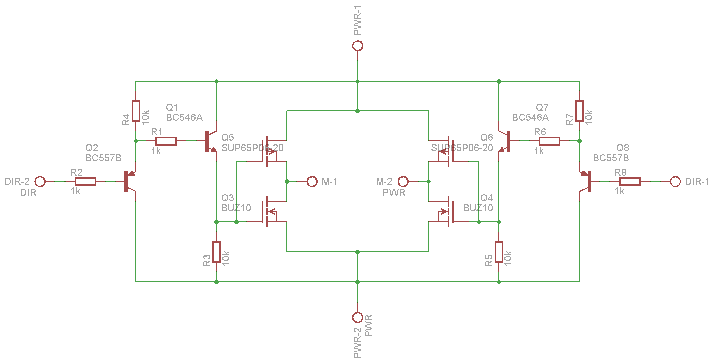

Hallo, nach einer kleinen Recherche habe ich einen Schaltplan für einen Motor Treiber (H-Brücke mit MOSFETs) mit manuellen Schaltern gefunden. Nun habe ich versucht, diese Schalter durch Transistoren zu ersetzen, um sie mit meinem uC mit 3.3V zu steuern. Bevor ich mir nun meine Transistoren durchbrenne, wollte ich fragen, ob ihr meint, dass das so hinhaut (s. Anhang). Und noch eine Frage: Wenn ich beide DIRs auf high setze, dann stoppt der Motor, oder (mein uC setzt nämlich beim Start alle Pins erstmal auf high)? Vielen Dank im Voraus und mfG, Til Hoff PS: PWR-2 ist VCC (ca 12V), PWR-1 GND (shared), M sind die Motorkabel und DIR die Steuerpins.

Til Hoff schrieb: > ob ihr meint, dass das so hinhaut Nein. Bei den P-Kanal-Mosfets musst du Drain und Source tauschen. Und selbst damit wirds nicht gehen, weil die Schaltflanken zu langsam sind und daher der Querstrom durch die Transistoren zu groß/lang sein wird.
Til Hoff schrieb: > ob ihr meint, dass das so hinhaut Nein, natürlich nicht, und das ist auch ganz einfach selber rauszufinden: Deine Schaltung entspricht keiner der tausenden von Vollbrücken die man im Internet so findet. Gibt es einen wichtigen Grund, warum du das Rad unbedingt selbst noch mal falsch erfinden willst ? Kannst du nicht einfach abschreiben und erst bei Problemen mit den vorgelieferten Schaltungen an Verbesserungen für dich selbst arbeiten ? Dann würdest du wenigstens schon mal auf funktionierenden Schaltungen aufsetzen, und nicht so einem Murks. http://www.dse-faq.elektronik-kompendium.de/dse-faq.htm#F.25 ab Vollbrücken.

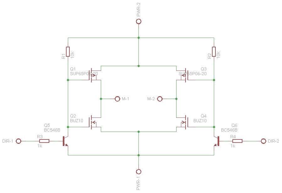

Zum Rad neuerfinden: Ich dachte ich versuch mal mein Wissen zu testen, deswegen frage ich ja. Trotzdem danke für den Link, guck ich mir an. Die MOSFETs sind auch auf meiner Zeichnung hier richtigherum, da habe ich nur falsch digitalisiert. EDIT: Im Link wird (zum. soweit ich das auf die Schnelle gesehen habe) keine Richtungsänderung möglich gemacht. (Was ich aber gerade brauche) PS: 1. Hier der Link: (von ganz oben habe ich die Schaltung, soviel ist da jetzt nicht neu...) http://www.bristolwatch.com/ele/h_bridge.htm 2. Der Motor zieht bis zu 10A. EDIT2: Bin blind...

Til Hoff schrieb: > http://www.bristolwatch.com/ele/h_bridge.htm Wie ärgerlich. Was so alles im Internet steht. Die Schaltung funktioniert so nicht. Wegen shoot thru, es gibt einen kleinen Moment (der gar nicht so klein ist, auf Grund der 10k bis 20us) an dem beide MOSFETs gleichzeitig leiten, es flisst der ganze Strom den die Spannungsquelle her gibt, bei einem Labornetzeil der eingestellte Maximalstrom (den mögen die MOSFETs ja noch vertragen), an einem Akku dessen Kurzschlussstrom (den werden die MOSFETs nicht mehr ertragen). Leider gibt es im Web auch Müll.

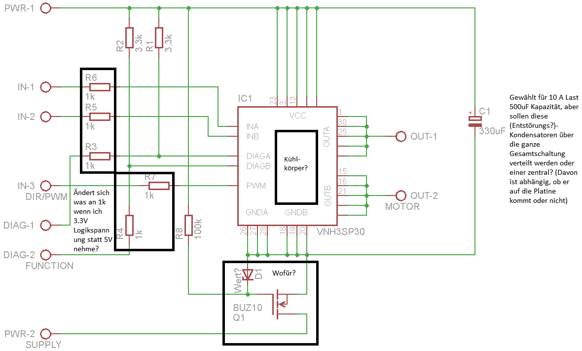

Der VNH5019 ist mir (fürs erste) zu teuer. Dagegen scheint der VNH3SP30 ja genau passend zu sein, 8A Dauerstrom werde cih wahrscheinlich nicht vollständig ausnutzen. In dem Datenblatt [1] wird auf Seite 20 eine Beispielschaltung beschrieben. Im Anhang habe ich mal eine in Eagle erstellte Version davon, mit ein paar Fragen meinerseits angehängt. Noch eine Frage: Die Kühlkörper setze ich dann einfach mit Wärmeleitpaste auf die ICs drauf, oder? [1] http://www.reichelt.de/index.html?&ACTION=7&LA=3&OPEN=0&INDEX=0&FILENAME=A200%252FDS_VNH3SP30.pdf

Dass mit den 1k Wiederständen hat mir jemand erklärt, da das Schaltlevel vom VNHS3SP30 bei 3.25V oder so liegt, schalte ich da einfach einen Level Shifter zwischen (bei meinem uC geht glaube ich kein open drain bei PWM). Auch das mit dem Kondensator ist ca klar, aber ich glaube, dass das auch das kleinste Problem ist. Im Gegensatz wusste bisher jedoch keiner von denen, die ich gefragt habe, warum dieser kleine Schaltkreis mit dem MOSFET da unten ist. Von daher wäre ich hier auf Hilfe angewiesen...
Til Hoff schrieb: > warum dieser kleine Schaltkreis mit dem > MOSFET da unten ist Verpolungsschutz, D1 Zener begrenzt die Gate Spannung. Kann auch weglassen werden, wenn Verpolung ausgeschlossen. Aber für 10A sind die 70mOhm des BUZ10 schon arg grenzwertig.
Und wie funktioniert der? Der BUZ10 soll erst mal nur irgendein N-Kanal sein, da Eagle den IRFZ44N, den ich normalerweise benutze nicht findet.
Ok, ich meine das habe ich soweit verstanden. Ist die Z-Diode dafür da, die Spannung die maximal am Gate anliegen darf zu begrenzen? Wenn ja, sind dann 15V ein guter Wert für diese?
Ich habe den Sinn in der Mosfet-Schaltung auch nicht gesehen und sie einfach weggelassen ;-)
Richtig erkannt. Die Spannung der Z-Diode muß nur unterhalb der maximalen Gatespannung liegen, und es sollte eine eher kleine sein. Große haben mitunter Leckströme, die die Gatespannung reduzieren.
