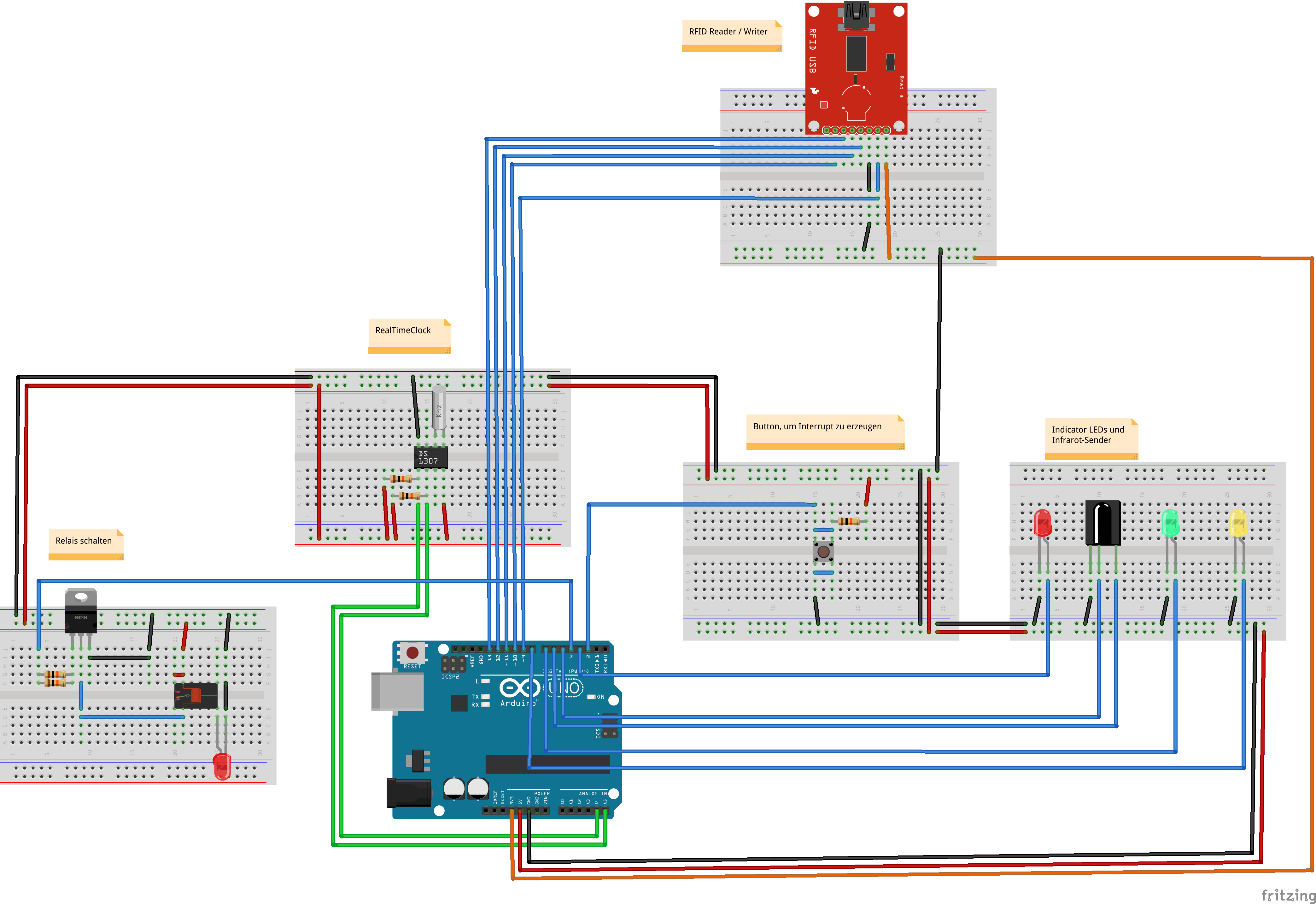

Hallo, ich habe eine Arduino-Schaltung erstellt, die - obwohl ich wirklich Anfänger bin - hinhaut und recht simpel aussieht. Ich suche jemanden, der mich bei der Umsetzung zur Standalone-Schaltung unterstützt. Ganz so einfach wird es nicht, die Schaltung muss gewisse Anforderungen erfüllen und dabei möglichst stromsparend arbeiten. Vielleicht stellt ja ein Elektroniker den Kontakt zu mir her, ganz umsonst möchte ich es auch nicht haben. Oder vielleicht liest dies ja jemand, der mir einen guten Kontakt oder Berufsgruppen nennen kann, die so etwas können... ich suche bereits vergebens danach. Eine Abbildung der Schaltung, erstellt mit Fritzing, habe ich beigefügt. Vielen Dank im Voraus! Jan

Wo ist denn eigentlich die Freilaufdiode bei deinem Relais?
Udo Schmitt schrieb: > Wo ist denn eigentlich die Freilaufdiode bei deinem Relais? Genau bei so was hapert es extrem!! Und wenn ich mir jetzt vorstelle, dass ich jedes mal einen Cent-Artikel mit horrenden Versandkosten bestelle, ohne Ahnung von dem Ganzen zu haben, dann bin ich irgendwann frustriert und auch nicht günstiger dabei.
Wenn du die Schaltung so aufgebaust hast und schon funktioniert, dann gehe ich mal davon aus, dass du grundsätzlich an Elektronik interessiert bist und so schwer ist der Schritt zur eigenen Platine dann auch nicht mehr: Du kannst in Fritzing den Arduino einfach durch einen AtMega328P austauschen, die Pins bleiben, dazu noch ein Quarz und einen Linearregler für die Stromversorgung. Auf den AtMega kannst du mittels deines Arduinos den Arduino Bootloader flashen und den Chip über den Arduino programmieren. Anleitungen gibt es dazu auf arduino.cc. Noch ein paar Anmerkungen: -die LEDs benötigen Vorwiderstände -die RTC brauchst du nicht, wenn die keine eigene Stromversorgung hat. Das kann auch der Mirkocontroller. Schau dazu mal die "swRTC"-Bibliothek an -kannst du das RFID-Schield nicht weiter nutzen? Mach es doch zu deinem ersten Elektronikprojekt, so schwer ist das nun auch nicht. Kommt halt drauf an wie professionell es sein soll :-)

Ich habe mir damals das Arduino Kochbuch gekauft und laaannngsaaam diese Schaltung aufgebaut. Sie funktioniert ja auch aber es gibt gewisse Anpassungen die gemacht werden müssen. Zeitlich gesehen dürfte ich aufgrund des fehlenden Wissens kaum damit jemals fertig werden. Alex, danke für die Anmerkungen!! So gesehen liegt da wohl einiges im Argen. Vielleicht erbarmt sich ja wirklich ein Student und postet hier mal rein...
