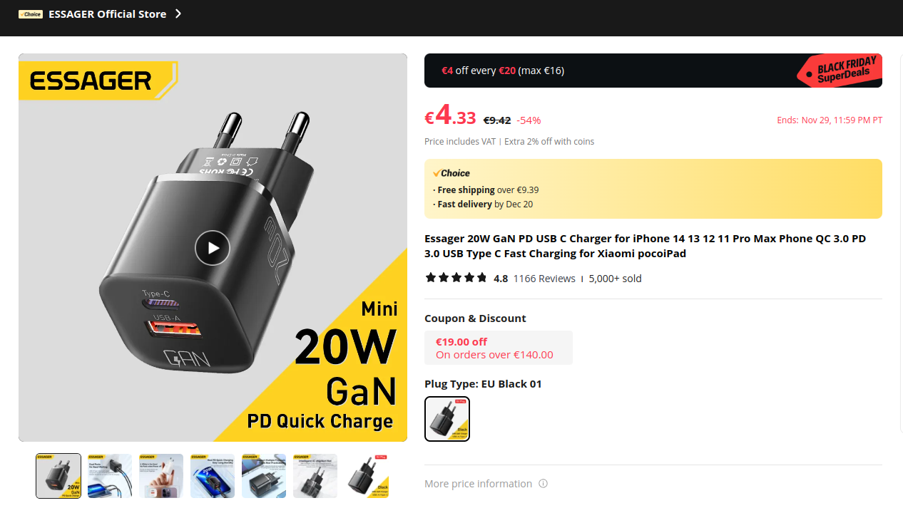

Stefan schrieb:
> Das Thema ist zwar alt aber ich habe mittlerweile einige 5V Geräte, da
> macht es evtl Sinn auf ein zentrales Netzteil zu wechseln.
> Finde nur Geräte um 80%
Wo suchst du? Auf dem Wertstoffhof? Nee du, das Problem ist seit 2020
mit den GaN PD Ladegeräten offiziell gelöst. Die Geräte werden selbst
bei Höchstleistung nur noch handwarm. Sind mittlerweile auch günstig.
Kauf´ dir mal eins zum testen:
https://www.aliexpress.com/item/1005005191661306.html
Preis ist Frei Haus!
Aber du brauchst ein geeignetes Kabel USB-A nach USB-C für QC und USB-C
pur PD/PPS. Neu kaufen, mit z.B. PD 100W ! Nicht den den alten Kram
nehmen.
Essager habe ich schon mehrfach getestet. Gutes
Preis/Leistungsverhältnis.
Kein absolutes NoName Gerät/Kabel kaufen! Sind meistens Fälschungen die
kein GaN haben und kein PD/QC/PPS Protokoll können. Außerdem kannst du
auf denen Spiegeleier braten.
Möchte ja von dort auf Klemme gehen, um damit wiederum die
Unterschiedlichen 5V-Verbraucher zu versorgen.
Meinte Delock hat passende Kabel hierfür.
Danke und vielen Dank für die fixe Antwort, hätte nicht mit so einer
schnellen Antwort gerechnet.

Joe schrieb:
> GaN PD Ladegeräte
Hast du das Essager 20W USB-C PD QC 3.0 durchgemessen und welcher
Wirkungsgrad kam heraus?
Geht es am Ausgang bis 20 Volt hoch?
Ein guter Wirkungsgrad ist bei 20V 1A leichter zu erreichen, als bei 5V
4A.
von Joe (Gast)
Genauen Wirkungsgrad nicht gemessen. Musst du selbst rausfinden,
Datenblätter, Foren, etc. Jedoch habe ich mir div. USB-Tester zugelegt,
zum Testen der wichtigen Protokolle sowie zum PPS Triggern von
(Zwischen)spannungen.Ich habe unter anderem ein 65 W von Essager. Das
kann alle z.Z. geläufigen Protokolle. bis 20 V rauf. Die kleinen koennen
oft die exotischeren Protokolle (z.B. von Einsplus) nicht und PD nur bis
15V. Brauchst du eins für den Läppi und Phone am Besten >= 45W. Bei dem
45W Teil sollten die 20V in der PD/PPS explizit angegeben sein. Ab 65W
Standard.
Aber der Fragesteller wollte ein 5V-Teil und das möglichst effizient.
Kennst du da bezüglich der Messung eine passende EU-Norm dazu?
Ganz schön fundierte Empfehlung …
Die EU hat dankenswerterweise die EFFICIENCY LEVEL V bzw. CoC
vorgeschrieben und den Standby-Verbrauch gesetzlich auf 0,3 Watt
begrenzt. Beim freiwilligen EFFICIENCY LEVEL VI sind es sogar 0,1 Watt.
Und der Wirkungsgrad für ein 5V 2A Netzteil müssen dafür > 82 % sein.
Auf dem Netzteil ist dann klein das Logo im Anhang gedruckt.
Details dazu hier:
https://megaelectronics.com/the-difference-between-efficiency-level-vi-and-v/
