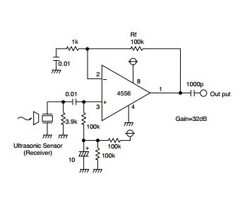

Hey leute :)
Ich möchte gerne ein abgegebenes Ultraschallsignal empfangen und mir die
Frequenz herausmessen.
Bei meiner Recherche bin ich auf folgenden Ultraschall-Empfänger
gestoßen:
http://www.conrad.at/ce/de/product/506193/Ultraschall-Empfaenger-Murata-MA40S4R-Ultraschall-Empfaenger-40-kHz-x-H-99-mm-x-71-mm?ref=searchDetail
Ich habe mir das Datenblatt angeschaut und habe folgende Schaltung
gefunden.
Nun meine Frage:
Wird beim Ausgangspin einfach das Empfange Ultraschallsignal ausgegeben?
wenn ja, kann ich das dann einfach mit dem uC messen und die Frequenz
ermitteln?
Danke im voraus !!!

von Winfried J. (Firma: Nisch-Aufzüge) (winne) Benutzerseite
Hallo Thomas,
dieser Verstärker verstärkt das Signal bei dieser Frequenz(40kHz)
annähernd linear. Das ist als Vorverstärker brauchbar.Für eine
Frequenzmessung mit µC würde ich einen Begrenzungsverstärker (Komperator
oder (Schmidt)-Trigger) nachschalten, da du zur Frequenzbestimmung
steile Flanken benötigst. Im übrigen gilt das zuvor bemerkte. Eine
Amplitudenmessung erübrigt sich, da für die Entfernungsbestimmung die
Paketlaufzeit auszuwerten ist falls das auch thema sein sollte. Insofern
ist dieser Verstärker eher zur Veranschaulichung der Bursthüllkurve
interessant.
Nein, das sollte mit einer Kombination aus Vorverstärker und Komperator
gehen.
Gegeben Falles  sollt die Vorstufe geregelt werden um die Amplitude vor
dem Komperator anzupassen und Kreuzmodulation durch übersteuern der
Vorstufe zu vermeiden.
von Thomas G. (Firma: Schüler) (thomas4)
die amplitude bräucht ich gar nicht, einfach nur eine Freuquenzmessung.
Also würdest du mir diese Schaltung als vorschaltung empfehlen und
dahinter einen Komperator wenn ich das richtig verstanden habe?
von Besserwisser (Gast)
Wie ein Vorrredner schon gesagt hat, sind die Piezos der US-Sensoren
sehr frequenzselektiv.
D. h. bei einem 40 kHz-US-Empfänger kann man gerade noch ein paar kHz
+/- verfahren, aber bei 20-30 kHz wirst Du gar kein Signal mehr aus
einem 40 kHz Ultraschallsensor herausbekommen. Somit brauchst Du auch
keinen Vorverstärker.
Du solltest lieber ein Mikrofon verwenden, welches Deinen
Frequenzbereich aufnehmen kann.
