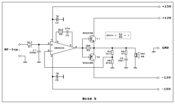

Hallo! Im anhang habe ich eine Schaltung die ich gefunden habe und frage direkt ob diese Schaltung für mein Zweck funktionieren kann. Ich brauche eine Verstärkerschaltung zwischen uC und einem Ultraschall Lautsprecher. Mit diesem Ultraschall sollen Hunde verscheucht werden 20kHz -25kHz reichen dafür Ich hoffe auf Rückmeldungen denn ich benötige es sehr dringend Danke

Kann ich diese schaltung für meinen zweck verwenden? Und welchen sinn hat bei der rückkopplung ein widerstand und kondensator in serie?
christof schrieb: > Weil ich eine schaltung verwenden muss mit einem OPV und endstufe das > ist der grund dafür ;) Dann viel Glück. Solche Schaltungen fangen gern an, unkontolliert zu schwingen. Aber wenn Du Erfahrung mit solchenSchaltungen hast...
christof schrieb: > Kann ich diese schaltung für meinen zweck verwenden? Warum probierst du die nicht einfach mal aus. Die ist doch ruck-zuck auf einem Steckbrett mal zusammen gesteckt.
Ich muss diese schaltung so schnell wie möglich realisieren denn sie wird ein prototyp, und dafür habe ich nicht viel zeit alles auszuprobieren Wieso kann diese schaltung unkontrolliert in eine schwingung kommen?
christof schrieb: > Ich muss diese schaltung so schnell wie möglich realisieren denn > sie > wird ein prototyp, und dafür habe ich nicht viel zeit alles > auszuprobieren Wenn es schnell gehen muß, dann nimm einen Rat an und verwende ein NF-Verstärker-IC. Wenn dich das tröstet, da ist in der Regel auch ein OPV drin und eine Endstufe.

Vielen dank für die antwort Könnte ich deiner meinung nach diese schaltung verwenden?

christof schrieb: > Vielen dank für die antwort > > Könnte ich deiner meinung nach diese schaltung verwenden? Ja. Nimm statt den 100 Ohm eher 470 Ohm. Wenn du nicht die volle Ausgangsspannung(+/-14V) brauchst, dann hänge alles an +/-15V. Das macht die Sache einfacher.
christof schrieb: > Ich muss diese schaltung so schnell wie möglich realisieren denn sie > wird ein prototyp, und dafür habe ich nicht viel zeit alles > auszuprobieren Dann würde es sich anbieten, eine Schaltung zu nehmen, die schon Millionen von Menschen vor Dir ausprobiert haben. Das trifft auf fertige Verstärker-ICs zu. Teilweise sind sogar schon fertige Layout-Vorschläge im Datenblatt. > Wieso kann diese schaltung unkontrolliert in eine schwingung kommen? Grundsätzlich sind solche Schaltungen bei Ausgangssignalen unter 0,7V nicht eindeutig definiert. Dann kann es, aber muss nicht, zu Schwingungen kommen. Wichtig ist da auch der richtige Aufbau. Gibt es einen Layoutvorschlag? Hast Du Erfahrung mit dem Aufbau solcher Schaltungen? Gruss Harald

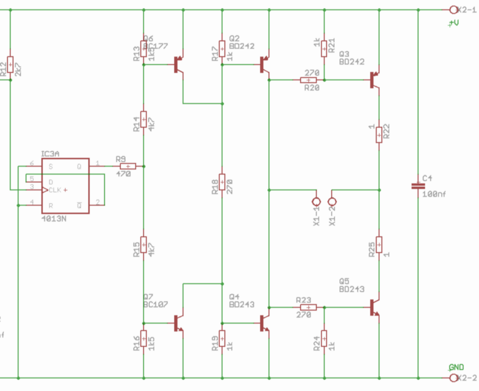

Das hab ich mal gebastelt - aber mit zwei Motorola Piezohochtöner war es mir dann doch zu gefährlich damit rumzuspielen. Bei zu starker Bestrahlung bekommt man einen heissen Kopf ,das meine ich im vollen Ernst, das Teil ist bei direkter Bestrahlung echt gefährlich.. Rechtecksignal am Clockeingang einspeisen (555)
