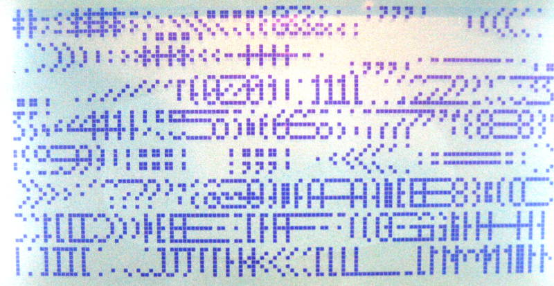

Hallo, um eine Frage gleich vorweg zu nehmen: Leider kann/darf ich das Programm nicht veröffentlichen, da ich es für meinen Arbeitgeber ist. Dennoch wäre ich um Hilfe dankbar. Prozessor: Atmega8 Compiler: GCC Programmiersprache: C Randaten: Atmega Flash-Speicher ist nach dem compilieren zu 80-<90% voll (also noch Luft) Atmega SRAM nach dem compilieren zu 12% voll. Auch während der Programmlaufzeit ändert sich der SRAM-Vebrauch nur geringfügig* *geprüft nach folgender Methode: http://www.rn-wissen.de/index.php/Speicherverbrauch_bestimmen_mit_avr-gcc Sonst finde ich im Programm auch keine verschachtelten Funktionen. Arrays verwende ich im Programm nicht, außer einem im EEPROM. Diesen Programmteil/das Modul benutze ich aber in anderen Programmen fehlerfrei. Folgendes Problem: Zum Debuggen verwende ich ein LCD. Um auch hier die Frage vorweg zu nehmen: Strings sind per PROGMEM im Flash ausgelagert. Je mehr Zeilen bzw. Inhalt ich auf dem LCD ausgebe, desto mehr der Programmverbrauch im Flash (wegen PROGMEM). Ab einem gewissen Programmgröße (jedoch kleiner max. und SRAM bleibt unverändert), bekomme ich auf dem LCD nur wirre Zeichen angezeigt von den Strings und das Progarmm läuft nicht richtig. Kommentiere ich etwas andere Programmteile aus (nicht die LCD Ausgabe) und verringere damit die Programmgröße, funktioniert die Ausgabe einwandfrei und das Programm auch. Aber ich habe schon sukzessive verschiedene Stellen auskommentiert, um herauszufinden, ob es an irgendeiner bestimmten hakt, aber nein. Es ist scheinbar rein von der Größe abhängig. Das gleiche ist übrigens auch, wenn ich das LCD weglasse, dafür mehr Programmmodule mit hinzu nehme, um den Speicher so hoch zutreiben. Aber einem gewissen Punkt, läuft das Programm nicht zuverlässig und wie es soll. Das LCD macht das Problem eigentlich nur direkt „sichtbar“, wenn die Daten/Strings eben „wirr“ angezeigt werden. Nun stellt sich für mich die Frage, wo ich anfangen soll nach Fehler zu suchen oder wo Fehler sein könnten. Speicher ist nach dem compilieren zu keiner Zeit größer 90% und der SRAM wie oben geschrieben ca. 12%. Auch bei der Programmlaufzeit stelle ich keine großen SRAM Verbräuche fest. Danke an alle, die es lesen und sich Gedanken machen. VG Daniel
Bei diesen Effekten würde ich normalerweise zuerst am Probleme mit dem Stack denken, der am Ende des RAM sitzt. Dazu müsste das RAM aber fast voll sein oder der Stackbedarf sehr hoch (lokale Variablen in Funktionen). Zweite Möglichkeit: Murks bei Pointer-Operationen. Dritte Möglickeit: der Flash-Speicher hat Fehler. Anderen Atmega8 versuchen.
Erst einmal danke für die Antwort. ad 1) Dürfte ja durch die im roboternetz ausgeführte Variante von mir abgeprüft sein. Lokale Variablen habe ich nicht übermäßig, dass es ins Auge fallen würde. Globale volatile deklarierte sind es ein paar, da im Programm viele Interrupts vorkommen: - Timer1 OVF - Timer 1 CompA - Timer 1 CompB - Int0 - ICP ad 2) Pointer verwende ich im Programm explizit nicht, es sei denn, Sie sind durch vorhandene Bibliotheken eingebunden und werden implizit durch den Compiler angewandt. ad 3) Leider bereits auch schon versucht (habe die Schaltung hier 5x aufgebaut gelötet).
Daniel Mader schrieb: > Erst einmal danke für die Antwort. > > ad 1) > Dürfte ja durch die im roboternetz ausgeführte Variante von mir > abgeprüft sein. > Lokale Variablen habe ich nicht übermäßig, dass es ins Auge fallen > würde. Globale volatile deklarierte sind es ein paar, da im Programm > viele Interrupts vorkommen: > - Timer1 OVF > - Timer 1 CompA > - Timer 1 CompB > - Int0 > - ICP Beschreibst du jetzt allen ernstes in Prosa dein Programm, anstatt es zu posten? Zeig deinen Code.
cyblord ---- schrieb: > Beschreibst du jetzt allen ernstes in Prosa dein Programm, anstatt es zu > posten? Zeig deinen Code. einfach erst mal lesen? > Leider kann/darf ich das Programm > nicht veröffentlichen
schwer etwas zu sagen wenn von dem code so wenig bekannt ist, aber mal eine Idee. Vieleicht ist ja gar nicht der Speicher das Problem, sondern irgend welche Timings, die ab einer gewissen menge von eingebundenen Modulen nicht mehr eingehalten werden können.
Peter II schrieb: > cyblord ---- schrieb: >> Beschreibst du jetzt allen ernstes in Prosa dein Programm, anstatt es zu >> posten? Zeig deinen Code. > > einfach erst mal lesen? > >> Leider kann/darf ich das Programm >> nicht veröffentlichen Jo, aber ohne Code kann hier niemand helfen. So einfach ist das. Wie soll so ein diffuses problem, was sowohl aus einer winzigen Kleinigkeit resultieren könnte, als auch aus dem gesamten Konzept heraus, ohne Code gefunden werden? Alle wahrscheinlichen Ursachen (Stacküberlauf, wilde Pointer usw.) werden ja kategorisch ausgeschlossen.

Daniel Mader schrieb: > Kommentiere ich etwas andere Programmteile aus (nicht die LCD Ausgabe) > und verringere damit die Programmgröße, funktioniert die Ausgabe > einwandfrei und das Programm auch. Schreib diese Teile als Funktion und rufe sie mal auf und mal nicht. D.h. sie bleiben im Flash als toter Code.
wenn es wirklich nachvollziehbar ist, sollte man es doch auch debuggen können. Einfach schrittweise durchgehen und schauen was in den Variablen steht.
cyblord ---- schrieb: > Alle wahrscheinlichen Ursachen (Stacküberlauf, wilde Pointer usw.) > werden ja kategorisch ausgeschlossen. Es ist eben ein fehlerfreies Programm und mich wundert, dass noch niemand die Abblockkondensatoren moniert hat oder die Anschlußleitung zum LCD, die bestimmt länger als 2cm ist :-) Im Ernst: eine Woche lang liegen lassen, um noch einmal in Ruhe alles durchzutesten oder komplett neu schreiben, was bei klarer Zielsetzung und einem ATmega8 kein großes Problem sein sollte.
Daniel Mader schrieb: > Folgendes Problem: > Zum Debuggen verwende ich ein LCD. Um auch hier die Frage vorweg zu > nehmen: Strings sind per PROGMEM im Flash ausgelagert. Je mehr Zeilen > bzw. Inhalt ich auf dem LCD ausgebe, desto mehr der Programmverbrauch im > Flash (wegen PROGMEM). Ab einem gewissen Programmgröße (jedoch kleiner > max. und SRAM bleibt unverändert), bekomme ich auf dem LCD nur wirre > Zeichen angezeigt von den Strings Handelt es sich um einen µC mit mehr als 64kByte Flash? Dann ist das mit hoher Wahrscheinlichkeit die Ursache des Problems. Sobald eine Zeichenkette oder eine im flash abgelegte Tabelle oberhalb der 64k-Grenze zu liegen kommen, passiert Mist. Soweit ich weiß, ist das aber in neueren Versionen des avrgcc behoben, da braucht man dann auch dieses PROGMEM-Zeuchs nicht mehr. Überflüssig zu erwähnen, daß es in Assembler nie ein Problem dargestellt hat...
Durch Deine Interrupts und Dein sehr großes Programm verursachst Du Stack-Überläufe. Das läßt sich ggf. verhindern, indem Du auf Strings und Arrays verzichtest. - Lade die Zeichen einzeln aus dem EEPROM wenn Du sie ausgibst- - Überprüfe die Zykluszeiten Deiner Interrups und vermeide Interrups, wo immer es geht. - Sei sparsam mit Variablen. Statt 6 oder 8 zu deklarieren, die alle nur 1 Mal gebraucht werden, kann man bisweilen mit weniger auskommen, indem man kleinere Zwischenergebnisse berechnet und die selben Variablen mehrfach verwendet.

Immer mehr Teile weglassen (auskommentieren). Wenn das Programm dann plötzlich wieder geht, dann ist des letzte auskommentierte Teil am Fehler beteiligt. Ansonsten: mit Kupferpyramiden gegen Erdstrahlen sichern.
Ich tippe auf compiler-prob oder unsaubere programmierung. Alle warnings anschalten (-Wall), alle Optimierungen aus (-O0) und die compiler/linker logs genau durchlesen und alle warnings verstehen und die durch sauberes Coding vermeidbaren durch Codeänderung beseitigen. MfG, PS: Posten der Compilerlogs verletzten keine Copyrights des Arbeitsgebers.

Den Trick mit der Speicherbelegung aus dem Roboternetz kann man übrigens auch noch weiter treiben. Den SRAM am Anfang mit 0xAAs füllen und dann eine kleine Routine schreiben, die wahlweise die SRAM-Belegung einfach auf dem Display darstellt (siehe Bild). Bei einem Grafik-Display geht das direkt, beim Text-Display sollte zumindest sichtbar sein, wo noch 0xAAs stehen. Auf dem Bild kann man schön erkennen, wie groß mein Sicherheitsabstand zwischen Head (oben) und Stack (unten) noch ist. Und man kann sehr gut vor und nach dem Aufruf einer Funktion prüfen, ob sich der Abstand verringert hat. Die Methode funktioniert natürlich auch für den Flash. Im zweiten Bild der Blick in eine kaputte Zeichensatztabelle. Nur als Anregung. Edit: Und bevor die Frage aufkommt, warum das so leer/mit lauter Nullen gefüllt ist ist: Es ist ein ATmega32 und auf dem LCD ist gerade der SRAM-Bereich oberhalb 1kB. [Edit:] Ich glaube, einige Tasten sind schon nachmittagsmüde
Bearbeitet durch User
Mir hat mal folgende Methode geholfen: Ich habe zwei globale Variablen zum Test eingebaut, und sie mit einem bestimmten Wert intialisiert. Vor und nach dem Aufruf verdächtiger Funktionen habe ich diese Variablen über den seriellen Port ausgegeben:
