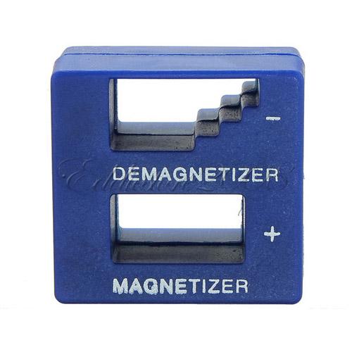

im Physikunterricht hiess es, dass zum Entmagnetisieren eines
Eisenstücks ein (mögl. abklingendes) magnetisches Wechselfeld gebraucht
wird.
Ich frage mich jetzt, nach welchem Prinzip wohl das abgebildete Teil
(Bild aus dem Netz "entliehen") demagnetisiert. Da keine Batterie oder
eine andere Energiezufuhr vorhanden ist, kann hier doch nur ein
statisches Feld wirken, oder?
Weiss jemand mehr?
Danke
Dave
Da ist ein Permanentmagnet drin. Das Entmagnetisieren erfolgt durch die
gleichmäßige Bewegung am Permanentmagneten vorbei.
von Stefan M. (derwisch)
Ich vermute, dass beim Loch für "magnetisieren" ein einziger Pol eines
Magneten in Richtung Loch zeigt.
Beim Loch für "entmagnetisieren" könnten es mehrere Pole ( quasi
gestapelt "Nord Süd Nord Süd") sein.
Das simuliert dann beim durchziehen ein Wechselfeld.
Das würde auch erklären, warum man den Schraubendreher auch mehrfach
durch das "entmagnetisierloch" ziehen kann ohne ihn wieder zu
magnetisieren.

Hier hat's mal einer systematisch ausprobiert und auch mal so ein Teil
aufgemacht: http://www.wikidorf.de/reintechnisch/Inhalt/Entmagnetisierer

Entscheidend ist, dass sich die Richtung des Magnetfeld mehrfach ändert
und das Feld bei jeder Änderung etwas schwächer wird. Dadurch werden im
ersten Durchgang (starkes Feld) Beginn alle Elementarmagnete hin- und
hergedreht, im zweiten nur noch fast alle, im dritten noch ein paar
weniger usw., bis das Feld so schwach ist, dass überhaupt keine
Ummagnetisierung mehr stattfindet. Jeder der Elementarmagnete kommt in
der Orientierung zur Ruhe, die das Feld bei der letzten Ummagnetisierung
hatte. Da diese weitgehend zufällig ist, ist das Teil entmagnetisiert.
Am einfachsten geht das mit einer Spule und Wechselstrom, sofern man
beides gerade zur Hand hat. Hat man nur einen Permanentmagneten, geht es
auch so:
  Beitrag "Re: Werkzeug demagnetisieren, wie?"
Ein speziell geformtes Gehäuse für den Magneten, wie im Eingangsposting
gezeigt, bringt IMHO, wenn man das Prinzip erst einmal verstanden hat,
keine nennenswerten Vorteile.

von Bernd K. (prof7bit)
Mit den Treppenstufen erzeugt man das magnetische Wechselfeld
abnehmender Stärke: Erst durch die unterste Stufe ziehen, dann durch die
zweite, dann durch die dritte, etc. Jedesmal wird während des
Durchziehens das Eisen einmal umgepolt und durchläuft die
Hystereseschleife, aber jedesmal schwächer.

von Sinus T. (micha_micha)
Bei Norma gibt es zur Zeit auch diese Ent/Magnetisierer. Allerdings ohne
die Treppenstufen, da ist statt dessen eine glatte Schräge. Da hat der
Hersteller wahrscheinlich selbst nicht verstanden, wie die
funktionieren.

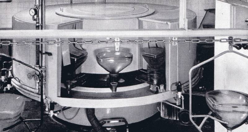

von Soul E. (Gast)
Lothar M. schrieb:
> Der Kolben ist etwas ganz anderes, innerhalb dessen sitzt die Heizung
> mit Kathode und ausserhalb sitzen die Ablenkspulen und bei Farb-TV etwas
> weiter oben die Konvergenzspulen.
Das was Du meinst ist der Hals. Der Kolben ist der dicke Teil mit der
Phosphorschicht im Inneren. Hier sieht man mehrere davon:
http://www.fernsehmuseum.de/uploads/pics/Bildroehrenfabrik-Ulm-1955-Bild-3.jpg
das Bild zeigt die Kolbenwaschmaschine des ehemaligen Telefunken
Bildröhrenwerkes in Ulm.
> Wenn wir schon von Kolben reden, sollte auch klar sein was gemeint ist.
So ist es ;-)
