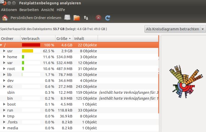

OK, ich habe verstanden, dass man durch Files löschen nicht die RAM-Belegung verringert. Ich habe mir auch zRAM angesehen, ist aber für meine Zwecke unpassend. Leider kann ich kein altes Backup aufspielen und auch eine andere Linux Distribution ist nicht möglich. Die Festplattenbelegung sieht wie im Anhang aus und ich habe im Terminal bei der Anwendung des Sudo-Befehls die Meldung erhalten, dass zu wenig Hauptspeicher exisitiert, um einen Socket aufzubauen. Wie finde ich die RAM Speicherfresser?

Thorsten schrieb: > Die Festplattenbelegung sieht wie im Anhang aus und ich habe im Terminal > bei der Anwendung des Sudo-Befehls die Meldung erhalten, dass zu wenig > Hauptspeicher exisitiert, um einen Socket aufzubauen. verstehst du es echt nicht? festplatte != ram!!! statt uns die festplattenbelegung zu zeigen, zeig lieber welche programme wieviel ram fressen.

Und was soll er damit? ges. 53.7 belegt 4.6 Da ist mehr als genug Platz auf der Platte. Das doofe Teil zeigt "Verbrauch" 100%, was immer das heissen soll, evtl. ist die Partition voll. Einfach testen mit 'df', oder 'df -aT' das gibt klare Zahlen. Und wenn der Hauptspeicher halt nicht reicht noch ne swap-datei anlegen. Wenn da keine Rueckmeldung zum weiter oben angesprochenen 'free' kommt. Pech. Gibt so tolle man-pages, askubuntu, etc.

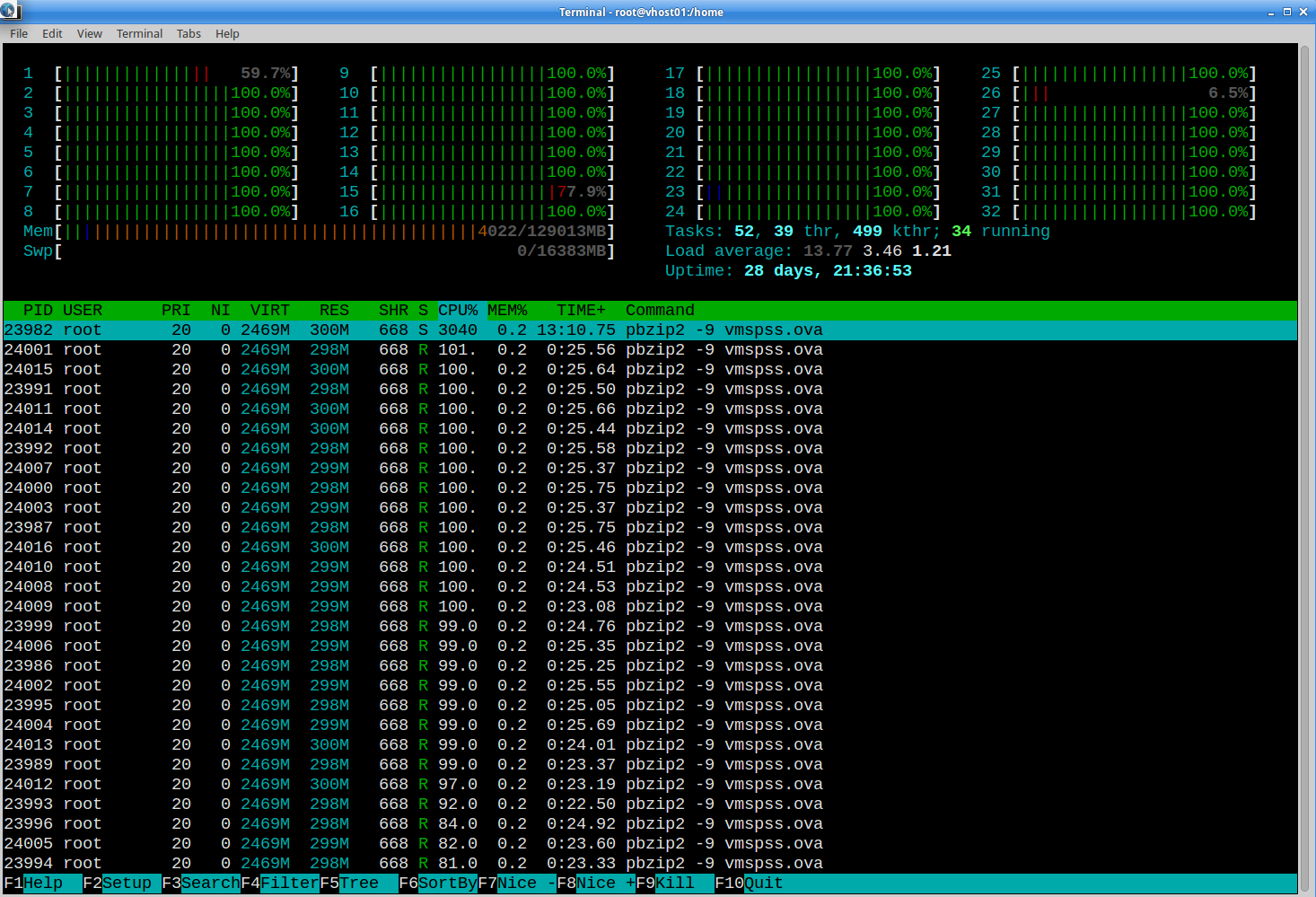

Buntkuh schrieb: > Selbstversuch, echo 3 > /proc/sys/vm/drop_caches > (sicheres) loeschen des, im RAM befindlichen, dentry/inode cache. > > Plattenzugriffe werden dann erstmal langsamer. hmh, mein letzter wissesnstand ist das man vorher ein sync absetzen sollte. TO: ein df -h bitte, respektive… werde dir klar darüber was du eigentlich willst - mehr freien RAM, oder mehr freien plattenspeicher. zum thema cache noch: https://www.mikrocontroller.net/attachment/207495/pbzip2.png das sieht hier auch voll aus, ist es aber nicht. 4GB sind durch programme belegt, und der rest des balkens ist filesystem cache der sofort vom kernel freigegeben wird wenn ein programm diesen speicher anfordern sollte.
