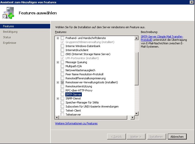

Rufus Τ. Firefly schrieb: > Mark Brandis schrieb: >> E-Mail funktioniert auch im Intranet. > > Wenn es da einen Mailserver gibt. Ist das wirklich so schwer zu > begreifen? Es gibt ja offensichtlich einen Terminalserver. Und wenn das ein Windoze ist, hält es sich auch automatisch für Fileserver, Printserver, DHCP, Domänencontroller und $GOTTHEIT weiß was noch alles (was man alles gar nicht will). Da jetzt das Windoze-Äquivalent von sendmail dazu zu klicken ist nicht direkt Raketenwissenschaft. Immer vorausgesetzt, Mail wäre Teil der Lösung (was es für Windoze wahrscheinlich gar nicht ist). XL
Axel Schwenke schrieb: > Es gibt ja offensichtlich einen Terminalserver. Und wenn das ein Windoze > ist, hält es sich auch automatisch für Fileserver, Printserver, DHCP, > Domänencontroller ... Tut der nicht. Kann er zwar, macht er aber nicht, schon gar nicht automatisch. Und Sendmail gibt es erst recht nicht. Wenn man auf dem MS-Wege Email veranstalten möchte, dann muss man den Exchange Server kaufen.
Rufus Τ. Firefly schrieb: > Wenn es da einen Mailserver gibt. Ist das wirklich so schwer zu > begreifen? Einen einfachen Mailserver für eine Handvoll Benutzer aufzusetzen ist jetzt nicht so die große Kunst. Habe ich selbst vor Jahren mit RedHat Linux und sendmail gemacht. Heute würde ich vielleicht Ubuntu und Postfix nehmen, oder Exim. Rufus Τ. Firefly schrieb: > Wenn man auf dem MS-Wege Email veranstalten möchte, dann muss man den > Exchange Server kaufen. Muss man aber nicht, da Client und Server OS bei E-Mail (und anderen Diensten) durchaus heterogen sein dürfen. Aber das weißt Du sicher schon.

Rufus Τ. Firefly schrieb: > Wenn man auf dem MS-Wege Email > veranstalten möchte, dann muss man den Exchange Server kaufen. Das stimmt nicht. SMTP läßt sich bei Server 2008 unter "Features" aktivieren. Dabei wird allerdings der IIS automatisch mit installiert.
