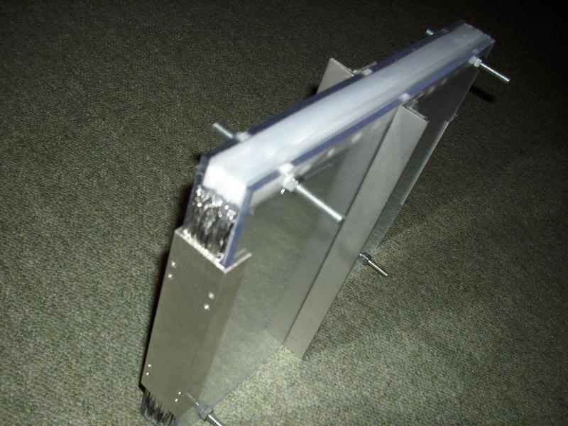

Hab spaßeshalber über den Winter 2012 auch mal einen Kondensator gebastelt: 2 Plexiglasplatten, M6 Schrauben, 400 Stücke Alufolie und 200 Folientaschen. Abwechselnd werden die Alufloien nach links und rechts rausgelegt. Die Aluprofile dienen als Sammelschienen. Ergebnis siehe Anhang. Kapazität kann ich nicht messen, rechnerisch irgendwas im kleinen uF Bereich. Lässt sich bis 600V aufladen :-)
Possetitjel schrieb: > Frank M. schrieb: > >> Du kannst ja auch noch anders die Kapazität vergrößern, >> bspw. indem du meherere Lagen bildest. > > In der guten alten Zeit ging das so: Eine Lage Stanniol > (Lasche nach links), eine Lage Papier, eine Lage Stanniol > (Lasche nach rechts), eine Lage Papier, eine Lage Stanniol > (Lasche nach links), ... Und wenn ich dann noch traurig bin... http://www.youtube.com/watch?v=Pai1dWcZIek

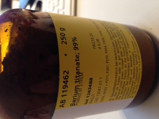

PET ? Wie wärs mit einem richtigen Dielektrikum? vlg Timm

Hallo Timm, woher hast du das Barium-Titanat?? Das hat doch ein EPSILON von über 2000 ! Kann man sich das irgendwo bestellen? Und wie bringst du dieses Dieelektrikum zwischen den Platten ? Ich freue mich auf eine Antwort....
Hi, tja, wie man das als Dielektrikum verwenden kann habe ich mich auch schon gefragt. Sintern kommt so ohne weiteres nicht in Frage, vielleicht könnte man mit einer Trockenpresse beim Schreiner eine Platte herstellen, die sich sintern lässt? Ich hatte überlegt eine Aufschwemmung per Airbrush aufzutragen, vielleicht mit Airbrushlack als Träger? Per Siebdruck eine Schicht herstellen? Epoxid mit dem BaO3Ti zu füllen erscheint mir noch am erfolgversprechendsten, aber wie hoch wird dann insgesamt das Er? Vermutlich kann man den gefüllten Epoxy in eine BaO3Ti Schicht und eine Epoxy Schicht zerlegen. Lohnt sich gefüllter Epoxy? Man vergrößert ja auch den Abstand! Vielleicht eine Aufschlämmung in PVA trocknen lassen? Vielleicht könnte man dann in einem Brennofen beim Porzellanbrenner das PVA rückstandsfrei verkohlen und gleichzeitig sintern? Aber vermutlich sind alle normalen Öfen zu kalt. Vielleicht könnte man auch eine Mischung mit ABS oder Nylon machen und jemanden mit Extruder bitten ein Filment daraus zu machen und dann das Dielektrikum 3D drucken? Du könntest vielleicht auf das Sintern verzichten, hast Du irgendwelche Infos? Welches er eine Mischung aus 50% Epoxy / 50% BaO3Ti hätte? Ich kenne keine Quelle, wo Privatpersonen das kaufen können, obwohl, so wie ich das sehe, nichts dagegen spricht, ist nur gesundheitsschädlich, nicht giftig, ätzend oder cmr, das BaO3Ti kostet allerdings auch fast 1€ pro Gramm, vielleicht w i l l man das auch gar nicht kaufen :-) vlg Timm
Timm Reinisch schrieb: > tja, wie man das als Dielektrikum verwenden kann > habe ich mich auch schon gefragt. Ich weiss zwar nicht, ob Deine Überlegungen ernst gemeint sind, aber für die Antworten ist das ja im Prinzip egal... > Sintern kommt so ohne weiteres nicht in Frage, vielleicht > könnte man mit einer Trockenpresse beim Schreiner eine > Platte herstellen, die sich sintern lässt? Die klassische keramische Technologie geht über einen Schlicker (eine Aufschlämmung). Wasser als Trägermedium, Pulver rein, umrühren ;-) > Ich hatte überlegt eine Aufschwemmung per Airbrush > aufzutragen, vielleicht mit Airbrushlack als Träger? Wird wahrscheinlich zu inhomogen. Schleuderbeschichtung ("spin coating") geht in bestimmten Fällen. Liefert mitteldicke Schichten (Größenordnung 10µm). > Per Siebdruck eine Schicht herstellen? Geht auch, klar. Paste auftragen. Gibt relativ dicke Schichten. Sintern musst Du natürlich trotzdem. Ist für den Kampfbastler vielleicht fast die realistischste Möglichkeit... > Epoxid mit dem BaO3Ti zu füllen erscheint mir noch am > erfolgversprechendsten, [...] Lohnt sich gefüllter > Epoxy? Man vergrößert ja auch den Abstand! Sehr gut! :-) Wird i.d.R. nicht lohnen. Man erhält ja eine "innere Reihenschaltung"; der kleinere Kondensator dominiert die Gesamtkapazität. (In Wahrheit ist es noch komplizierter; das Fazit bleibt meistens dasselbe: Es lohnt nicht.) > Vielleicht eine Aufschlämmung in PVA trocknen lassen? > Vielleicht könnte man dann in einem Brennofen beim > Porzellanbrenner das PVA rückstandsfrei verkohlen > und gleichzeitig sintern? Macht man in zwei Schritten. Als Vorbereitung musst Du Dir irgendwie den Grünkörper herstellen - Schlickerguss, Pressen, Siebdruck... wie auch immer. In diesem Grünkörper ist normalerweise irgend eine Form von organischem Binder enthalten (ein paar Masseprozent). Im ersten Schritt wird im Ausdampfofen der organische Binder ausgebrannt. Den Dreck will man nicht im Sinterofen haben. Anschließend geht's in den Sinterofen, dass ist der zweite Schritt. > Aber vermutlich sind alle normalen Öfen zu kalt. Was ist für Dich ein "normaler Ofen"? Die Sintertemperatur hängt auch von der Pulverfeinheit ab; feinere Pulver sintern bei niedrigeren Temperaturen. 1000°C mit einem einfachen elektrischen Laborofen zu schaffen ist sicher kein Hexenwerk; von PZT kenne ich Sintertemperaturem um 900°C herum. Die Probleme kommen eher aus dem ganzen Drumherum: Bestimmtes Temperaturregime, definiert Atmosphäre (N, Ar, ...), definierte Zusätze von irgendwas. > Du könntest vielleicht auf das Sintern verzichten, hast > Du irgendwelche Infos? Das bezweifele ich. Teilweise wird die keramische Masse vorgesintert, dann wieder definiert aufgemahlen, zu Grünkörpern geformt und ein zweites Mal gesintert. Nur vorgesintertes Pulver kann elektrisch andere Eigenschaften haben. Das eps_r von BaTiO3 hängt stark von der Teilchengröße ab. > Ich kenne keine Quelle, wo Privatpersonen das kaufen > können, [...] vielleicht w i l l man das auch gar > nicht kaufen :-) Das Problem ist die definierte Prozessführung. Jeder Teilschritt ist technisch im Prinzip einfach und erfordert keine Raketentechnik; in der Summe ist der Aufwand aber beträchtlich. Das soll jetzt nicht heissen, dass man es nicht hinbekommen kann - aber für schnöde Kerkos wäre mir das zuviel Stress :-)
Mondnacht schrieb: > woher hast du das Barium-Titanat?? Vielleicht aus Lederhose? > Das hat doch ein EPSILON von über 2000 ! Ja, das kommt hin... > Kann man sich das irgendwo bestellen? "Man" - ja. "Du" - vermutlich nicht. > Und wie bringst du dieses Dieelektrikum zwischen > den Platten ? Prinzip "Leberwurst-Stulle": Metallplatte nehmen, Paste aufbringen und sintern, Gegenelektrode im Hochvakuum aufdampfen. Zwischen zwei vorgegebene massive Platten bekommst Du es nicht, nein.
