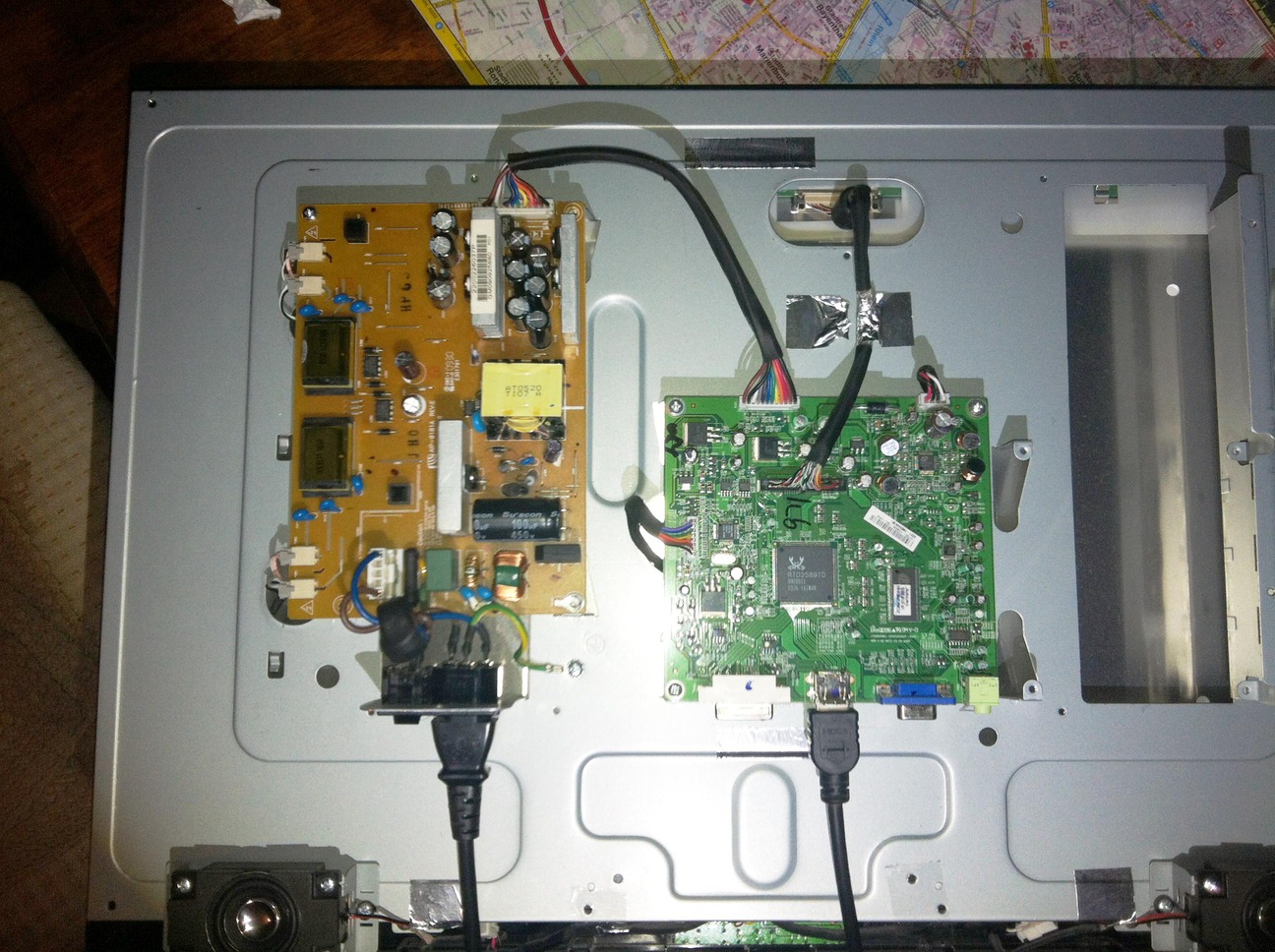

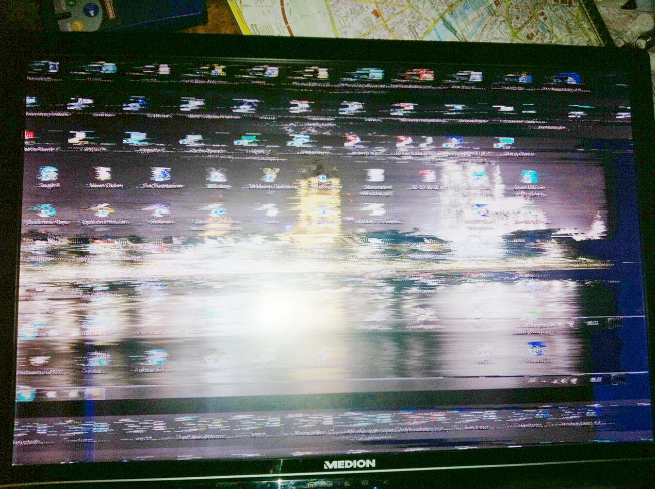

Hallo zusammen, ich habe ein Problem mit einem Monitor von Medion, TYP MD 20094. Ich habe ihn auf den Sperrmüll gefunden, und hab ihn zu Hause mal angeschlossen. Er zeigt ein versetztes Bild, undeutige Wörter, und er flackert. Ich dachte es hätte was mit den Kondensatoren zu tun, habe eine ganze Reihe ausgetauscht, obwohl kein Elko ausgewölbt war. Das Problem wurde damit nicht behoben. Hat das was mit der Grafik zu tun? Oder mit dem Netzteil? oder was sonst? Zum Anschließen an die Steckdose braucht man ein Kaltstromkabel ( Dreistecker) Ich habe davon ein Foto geschossen. Grüße jan
Anstatt ein (bisher nichtssagendes) Bild der Elektronik zu posten, wäre es evtl. sinnvoller, den visuellen Fehler mit einem Bild zu dokumentieren.
Jan Jan schrieb: > Ich dachte es hätte was mit den Kondensatoren zu tun, habe > eine ganze Reihe ausgetauscht, obwohl kein Elko ausgewölbt war. Auf der Netzteilplatine ist aber ein aufgeplatzter Elko.
Ja, es sieht also so aus UND !! den besagtenn aufgeplatzten Elko ( linke Reihe oberhalb, den 3 von oben) habe ich ausgetauscht, auf der Unterseite war auch eine dunkle aufgewölbte Substanz zu sehen

Steht das OSD denn still? Wenn ja, wird die Synchronsignalverarbeitung oder die PLL Probleme haben. Es könnte so simpel wie ein defekter Elko im Signalweg sein, oder so kompliziert wie ein defekter Scaler. Am besten wäre mal Kältespray rund um den grossen Chip, vor allem Richtung (Quarz-) Oszillator.
Jan Jan schrieb: > Zum Anschließen an die Steckdose braucht man ein Kaltstromkabel Da liegt das Problem: Kaltstromkabel sind nur für Kühl- und Tiefkühlgeräte geeignet, die brauchen zum Kühlen natürlich kalten Strom. Ansonsten sieht der Fehler sehr nach ausgetrocknetem Elko auf der Signalplatine aus.

Michael_ schrieb: > Hast du mal die anderen Eingänge DVI und VGA probiert? Bringt nichts wenn das Benutzermenü mitverzerrt. Ich würds an seiner Stelle lassen, bevor er noche gezimmert bekommt. Sonst erstmal alle Netzteilspannungen messen... ob die sauber sind..
Ich habe das Problem behoben :-) Ich habe den kaputten Elko noch einmal ausgetauscht. Der alte war aber noch OK. Es lag an einem Wackelkontakt beim Kabel von der zweiten Platine zum Bildschirm. Ich habe zufällig dran rum gerüttelt und schon stand das Bild wie eine 1. Was soll ich sagen. Jetzt habe ich einen großen Monitor für 0 € und etwa 15€ investiert. Sperrmüll lohnt sich ja manchmal Und vielen Dank für eure Tipps grüße
Schön! Aber wie kommst Du darauf, dass der Elko OK ist? ESR Messgerät vorhanden? Kapazität messen bringt nämlich leider keine Aussage...
