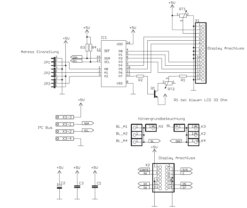

mühe mich jetzt seit einigen Stunden ab, ein LCD (RN) mit einem PCF 8574
zu betreiben. Leider geht ausser der Beleuchtung nicht viel (und einigen
schwarzen Rechtecken).

Auf welche Adresse ist der PCF8574 mit den 3 Jumpern eingestellt?
Und welche Adresse verwendest Du in der Software?
von Klaus I. (klauspi)
Harald Nagy schrieb:
> Ach so. Sollte trotzdem nicht so schwer zu adaptieren sein!? Jedenfalls
> ist das Board von Pollin und das von Sainsmart sehr gleich aufgebaut.
Sainsmart sagt mir nichts? Das I2C-LCD Modul von Pollin ist aber etwas
anders als diejenigen, die ich bisher von Ebay-China erhalten habe:
RS-Bit und Enable-Bit sind vertauscht
Das Bit für Hintergrundbeleuchtung wird invertiert verwendet
Bei der Adresse ist das letzte Bit für Lesen/Schreiben IMHO schon mit
reingerechnet.

von Gerald B. (gerald_b)
Richtig, beim Pollin Modul sind RS und EN vertauscht.
Du mußt die normale I2C Lib patchen. Siehe hier:
http://hmario.home.xs4all.nl/arduino/LiquidCrystal_I2C/

ich habe in der i2clcd nichts gelöscht. Der Fehler kommt schon im ori.
Hallo Tommy
auf dem Modul habe ich 3x GND eingestellt, das müsste die x040 sein. In
der Software sehe ich keine Einstellung, warum auch immer. Ist mir klar,
das ohne nicht geht.

Achim Seeger schrieb:
> Anbei auch die h datei
Dann habe ich eine traurige Nachricht für dich: Die Header Datei passt
nicht 100% zur C-Datei. Da haben die Autoren etwas geschlampt.
Kontrolliere, ob deine Verdrahtung zu den Definitionen in der Header
Datei passt. Und dann benamse den LCD_EMPTY_PIN um in LCD_BL_PIN -
sofern du überhaupt Backlight verwendest.
Dann noch
#define ON 1
#define OFF 0
einfügen und es sollte funktionieren.
Allerdings sind die Chancen gut, dass noch mehr Macken in dem Beispiel
sind.

von Achim S. (achims)
Sorry, hab ich vberschlafen, kommt sofort
von Falk B. (falk)
noch mal anders
von Falk B. (falk)
@ Achim Seeger (achims)
>noch mal anders
Immer noch Mist. Wie schafft man es, so einen verwaschenen Screenshot zu
machen?
von Max H. (hartl192)
> machen?
Indem man ein verwaschenes Original nimmt
noch mal
Nach der Schaltung des Herstellers ist die Belegung:
i2clcd.h      LCD

von Georg G. (df2au)
Gängige Displays haben den E Anschluss an Pin 6. Wenn du das i2clcd.h so
verwendet hast, wie du es gepostet hast, hast du es aber richtig und nur
dein Beitrag von 18:30 ist falsch.
Und lass bei Gelegenheit die Masseverbindungen an 7-8-9-10 des Displays
weg. Sie müssen nicht stören, sind aber überflüssig.
Werde das mit 6 überprüfen. Von der Bauart kann ich 7,8,9,10 nicht frei
lassen, sind als Lötstützpunkte ausgeführt.
Habe mir die Anleitung vom Display genommen, da ist was, muss es testen.
achim
E ist auf 6
Es gibt in dem Vorspann zu der h die Angabe P7 - E aber bei der define
steht Pin 6 auf E

von i2c von Pollin (Gast)
das ist der Schaltplan von dem Pollin Adapter
#define LCD_EMPTY_PIN 7
 #define LCD_E_PIN 6
Ja, das ist der Schaltplan des Pollin Adapter.
