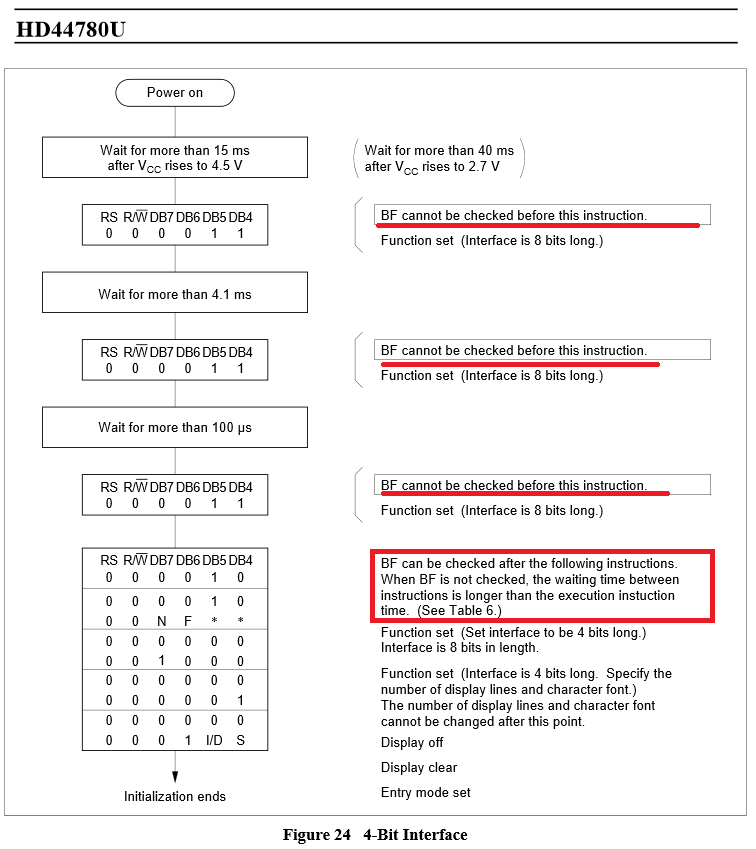

So, lange hats nicht gedauert bis etwas wieder nicht so funktioniert wie ich es will. Ich habe vor ein paar Stunden das Forum um Hilfe bei einem LCD (44780, Atmega16, 16MHz) gebeten. Das hat nach einer Weile auch geklappt. Allerdings habe ich dort noch mit Timern gearbeitet. Ich jetzt aber das Busyflag benutzen, nur das geht nicht wie ich es will. Der Code ist im Anhang Kann mir jemand meinen Fehler zeigen? mfg

Das Busy Flag ist nur gültig, während E aktiv ist. Danach ist der Bus wieder hochohmig. Du fragst zum falschen Zeitpunkt ab.

Samuel J. schrieb: > nur das geht nicht wie ich es will Was genau geht nicht? Kannst du messen, ob das Busy-Flag gesetzt wird?
@Max: Das Problem ist, dass am LCD nur in der ersten Zeile schwarze Kästchen angezeigt werden, die Initialisierung also noch nicht richtig abgeschlossen ist. Nein leider nicht, ich habe zu Hause kein Oszi. Ich kann fühestens am Freitag in der Schule messen.

Du schaltest hiermit ... ldi R16, 0b11110000 ;Port, an dem das LCD hängt, auf Eingang schalten out LCD_DDR, R16 ... dein Pin an dem das Busyflag hängt auf Ausgang.
Bastler schrieb: > ldi R16, 0b11110000 ;Port, an dem das LCD hängt, auf Eingang >... dein Pin an dem das Busyflag hängt auf Ausgang Samuel J. schrieb: > RS auf PB4 > RW auf PB5 > E auf PB6 > DB7-DB4 auf PB3-0
