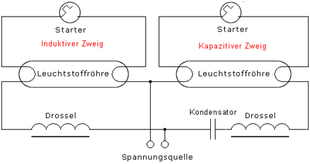

Typisch werden in solchen Leuchten beide Lampen parallel geschaltet,
eine mit und eine ohne Kondensator. Es könnte also sein, das jeweils
der Kondensator defekt ist.

Bei den ollen Dingern hat man zwei völlig unabhängige Leuchtstofflampen.
Nur das Gehäuse haben sie gemein.
Für Testzwecke kannst Du auch den Kondensator überbrücken. Dessen
einzige Funktion war, in größeren Anlagen, die Phase zu Recht zu
schubsen. Das E-Werk wollte es so und die Leitungen hatten auch etwas
Besseres zutun als Blindstrom durch die Gegend zuleiten. Konnte leicht
zu unnötiger Erwärmung, in langen Leuchtbändern, führen.
Übrigens, der Kondensator war meist für zwei Lampen dimensioniert. Also
50 Lampen haben 25 Kondensatoren.

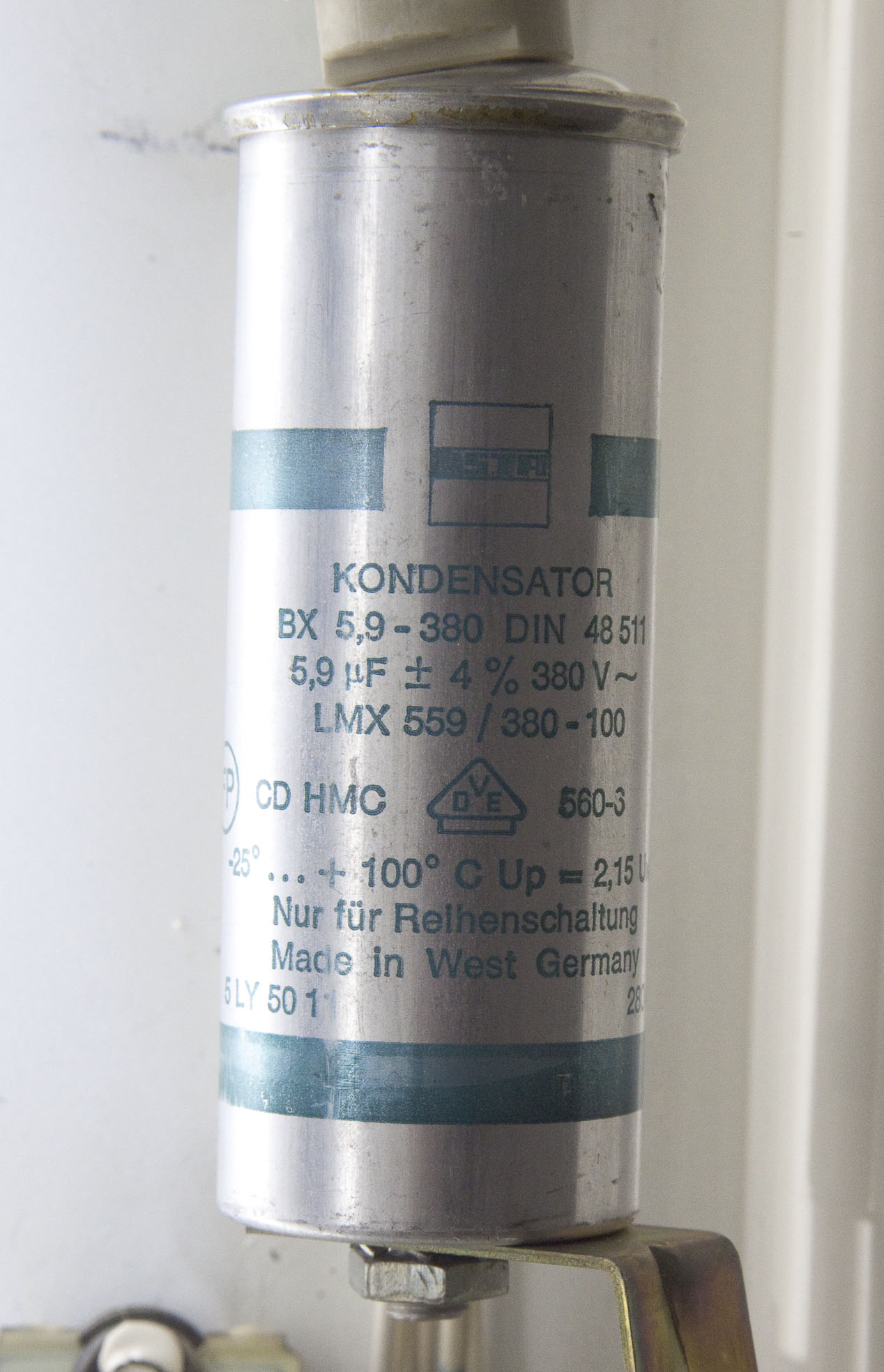

@ Bjoern B. Setzen! Note sechs! Die Kompensation Kondensatoren in
Leuchtstofflampen  sind in Reihe Geschaltet. Es ist wirklich so, daß die
Öfters mal Schlappmachen, einmal Brücken, Lampe geht wieder...

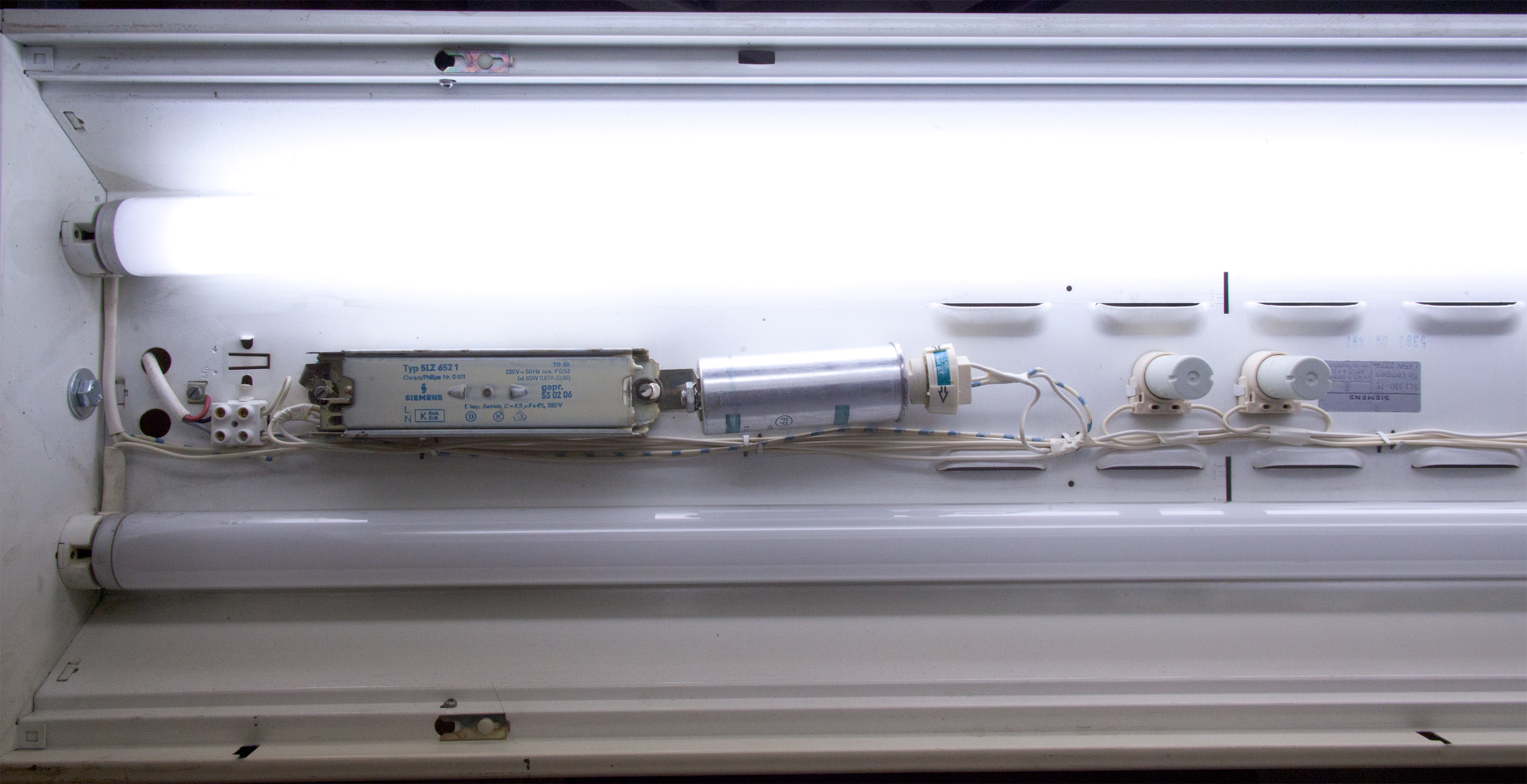

von Gerrit (Gast)
Hallo nochmal,
wenn ich jetzt den Kondensator überbrücken soll, ziehe ich die Kabel an
D und R heraus und schliesse sie kurz?
Zur Ergänzung noch drei Fotos.

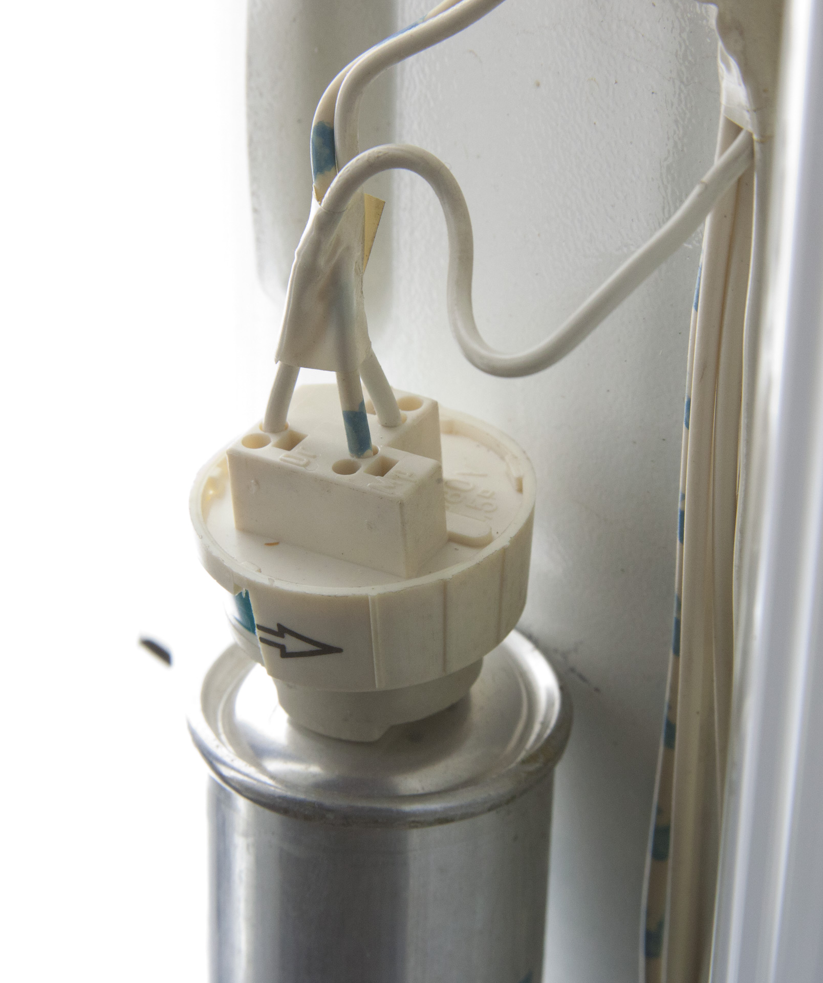

>Um den Kondensator aus dem Netzwerk zu entfernen, kannst du einfach die
>3 Anschlußdrähte rausdrehen und miteinander verbinden.
Der Kondensator hat drei Anschlüsse:
Dr weiss
R weiss
Mp blau/weiss
Spannung
Dr | R = 0 V
Dr  Mp = 220 V
Mp | R = 220 V
Wenn ich die jetzt verbinde und dann einschalte, wird es wohl einen
schönen Kuzschluss geben, oder?

Ich mus mich korrigieren. So sieht die Spannung am Kondensator aus wenn
ich ihn entferne:
Dr | R = 220 V
Dr | Mp = 0 V
Mp | R = 220 V
von Gerrit (Gast)

Auf den Abbildungen 5121(linker Teil der Lampe) + 5119(rechter Teil der
Lampe) siehst Du die Lampe (es fehlen nur 10cm in der Mitte). Man sieht,
dass das rechte VG
von Gerrit (Gast)
... angeschlossen ist und es war nie eine zweite Stromzuführung

Von der Drahtführung her würde ich sagen, dass der Kondensator in Reihe
mit der rechten Drossel liegt.
Also bitte mal den Draht verfolgen, der nicht mit blau/weiss (der
scheint ja an die Klemme zu gehen) zusammenliegt. Dass der Kondesator
durch ist, könnte bei dem Alter (das Netzkabel ist ja noch
schwarz/grau/rot!, ewig nimmer gesehen) schon gut sein.
Wenn der einzelne Draht am C in Richtung rechte Drossel geht, sollte man
den mal auf die Klemme mit den anderen beiden umstöpseln, kann gut sein,
dass die dann geht.

Achso: Bild vom Typenaufdruck des Kondesators wäre hilfreich.

von Amateur (Gast)
Ich habe mal eine Skizze aus dem Internet angehängt, damit es möglich
ist, über die gleichen Sachen zu reden.
Wie schon gesagt besteht eine solche Konstruktion aus zwei getrennten,
fast identischen Leuchtstofflampenschaltungen.
Messen/Überprüfen
Wenn Du für Testzwecke den einen Kondensator überbrückst, so sind sogar
total gleich.
Die angegebenen Leitungen brauchst Du nur, natürlich Stromlos, zu
überprüfen.
Ohne Spannung sollten die Starter "Unterbrechung" zeigen. Die Spulen
sollten sich wie Widerstände verhalten.
Die Heizwendel sollten sich ebenfalls wie Widerstände verhalten.

Zum Kondensator nochmal: der hat drei Anschlüsse (s. Bild), welche der
drei Kabel soll ich verbinden das an R + Dr + Mp.?
Stromlos vesteht sich. Danke!
von Gerrit (Gast)
Wenn ich richtige verstehe, wird beim Überbrücken des Kondensators nur
seine Zusatzfunktion(Phase verschieben, Blindleistung eleminieren)
abgeschaltet.
Sollten also tatsächlich beide Schaltkreise identisch sein müsste, die
zweite Röhre auch leuchten, wenn der Kondensator defekt ist, oder?
von Andreas L. (andi84)
Guck mal, was auf dem Kondensator steht: "Nur für Reihenschaltung"
Ferner hat der Kondi intern ziemlich sicher nur zwei Anschlüsse, wobei
extern einfach zwei parallel sind. Durchgangsprüfer würde helfen.
Daher mal die beiden Strippen, die in Richtung Klemme gehen
nachverfolgen.
Ich behaupte, dass das eine Kabel von der L-Klemme kommt, das andere an
die linke Drossel geht. Der Kondensator hat da vermutlich nur zweite
Klemme, damit es leichter zu verdrahten ist.
Andernfalls mal sichergehen, dass keiner der Drei Schutzleiter ist
(müsste der rote Draht am Stromeingang sein).
offtopic: nach dem nächsten Stromschlag könnte es schon zu spät für ein
neues Multimeter sein. Gute Einsteigermodelle gibts ab circa 12€, soviel
wär mir mein Leben wert.
Grüße
Andreas
von Soul E. (Gast)
R ist eine Netzphase. Früher hiessen die R, S, T, heute L1, L2, L3.
Mp ist der Mittelpunktleiter. Heute heisst das Neutralleiter, N.
Dr steht für Drossel.
R und Dr sollten im Kondensator Durchgang haben (nachmessen!). Die
kannst Du direkt brücken. Mp bleibt offen.

von Amateur (Gast)
Vergleiche doch die Anschlüsse mit denen im Schaltbild.
Ein Draht sollte, vom Kondensator, zur Spule gehen, einer zur
Netzklemme.
Diese Beiden abziehen und miteinander verbinden.
Da ich in den letzten 20 Jahren nichts mit diesen Teile zutun hatte,
kann ich Dir nicht sagen was es mit dem Mp-Anschluss auf sich hat.
Möglicherweise ist hier ein hochohmiger Widerstand, zum Entladen des
Kondensators, angeschlossen. Einfach in Ruhe lassen.
Diese Info hilft sehr.
R und Dr haben keinen Durchgang am Kondensator, weshalb wahrscheinlich
die zweite Leuchtstoffröhre nicht geht.
Wenn ich R und Dr, das sind die beiden weissen im Foto oben, brücke,
geht die zweite Lampe... (Freu!)
@Andreas
R geht zur linken Drossel, an der die funktionierende Röhre liegt, Dr
zur rechten Drossel, die kalt bleibt und an der die untere,
nicht-brennende Leuchtstoffröhre angeschlossen ist.
Mp geht zur Klemme mit dem grauen Kabel
Heisst das jetzt, das der Kondensator defekt ist, denn keiner der
Anschlüssse des Kond. hat Durchgang?

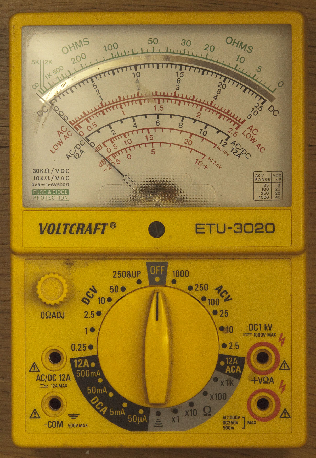

OT: Spricht etwas gegen dieses Multimeter (s. Bild)?
Grüße,
Gerrit
von Gerrit (Gast)
Nachtrag:
R <-> Mp Kurzschluss
R <-> Dr beide Röhren leuchten
Dr <-> Mp obere Röhre leuchtet (Foto, linke Drossel)
alle drei Kabel offen : obere Röhre leuchtet (Foto, linke Drossel)

von Helge A. (besupreme)
Ah! Das Bild mit dem Kondensator könnte den entscheidenden Hinweis
gegeben haben.
MP-Kondensatoren sind selbstheilend bei einem Durchschlag. Dabei geht
aber immer bissel Matall flöten, die Kapazität wird kleiner.
"Nach Gefühl" ist die Spannung von 380V etwas klein bemessen fürs
aktuelle 230V-Netz. Ich hätte 450V-Kondensatoren erwartet. Es kann also
passiert sein, daß die Kondensatoren sich mit der Zeit kaputtrepariert
haben -> kaum noch Kapazität.
Die Lampen lassen sich bei insgesamt nur 6 Röhren auch ohne Kondensator
betreiben. Allerdings kostet eine Umrüstung nicht viel, Beispiel
http://www.ebay.de/itm/MagneTek-EVG-2x58-Watt-/251476069147?pt=Bauteile&hash=item3a8d244b1b
Das Meßgerät ist OK, mit sowas hab ich damals auch angefangen.

von Soul E. (Gast)
Funktionieren wird es, und Netzspannung hat auch noch keinen von uns
umgebracht.
Um die heute allgemein gültigen Sicherheitsregeln einzuhalten, solltest
Du jedoch ein Gerät verwenden, auf dem "CAT III 1000V" draufsteht (und
das von einem Hersteller stammt, dem man das auch glauben kann).
Damit ist dann sichergestellt, dass die Isolierung auch wirklich 1000V
aushält (es kann in der Nachbarwohnung der Blitz einschlagen während Du
gerade misst); die Sicherung auch bei einem Kurzschluß an der
32A-Steckdose trennt und nicht nur einen Lichtbogen zündet; dass beim
Spannungsmessen die Spannung nicht am Transistorprüfsockel oder
Temperaturfühler wieder herauskommt (wird auch gerne genommen -- der
Temperatursensor steckt, ist um das Gerät gewickelt, das man in der Hand
hält...), etc.
von Amateur (Gast)
Der Lampenkonstruktion nach zu urteilen würde ich sagen, dass die
Kondensatoren richtig dimensioniert sind.
Irgend so ein Konsortium hat einfach die Netzspannung um 10V erhöht. Die
haben sich in der Folgezeit dumm-und-dämlich verdient:-)

Kondensator drin, dessen Dielektrikum gealtert sein könnte).
Den Blauweißen Draht würde ich bevorzugt direkt an der Eingangsklemme
abschrauben und ganz entfernen, alternativ geht auch eine Steckklemme
(Wago), wo der Kondensator saß.
Grüße
Andreas
von Gerrit (Gast)
Danke nochmals! Wago steckt schon. Zu meiner Schande muss ich gestehen,
habe ich die Fachwelt getäuscht, indem ich dieses alte Anschlusskabel
verwendet habe, welches mit einen Schukostecker aus dem Anfang der
sechziger Jahre versehen ist. Mache ich alles noch fachgerecht.
Grüße,
Gerrit
