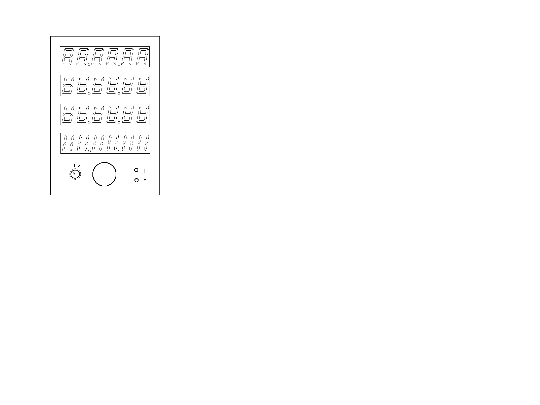

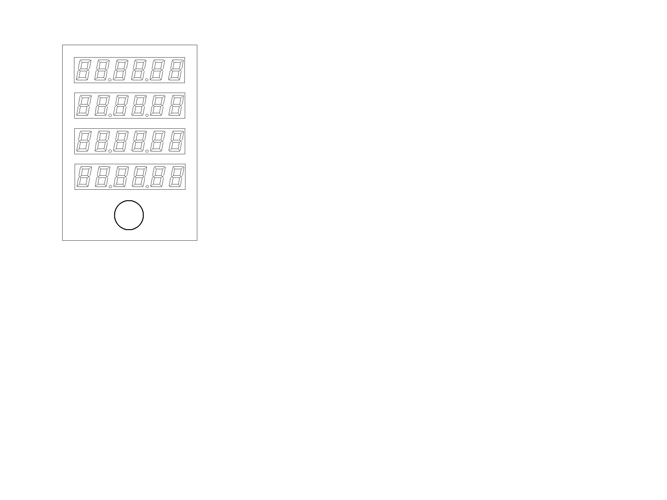

hallo miteinander!
das thema stoppuhr wurde hier schon ausgiebig durchgekaut.
ich bin blutiger anfänger in punkto mikrocontroller mit arduino.
nun will ich eine stoppuhr für ein oldtimerrennen bauen, welche folgend
genannte kriterien erfüllen sollte. ich erwarte keine fertige lösungen,
aber ich bitte um ein grundsätzliches urteil ob das projekt realisierbar
wäre und um ein paar tipps. ;-)
beim genannten rennen werden die vorgaben eine viertelstunde vor
rennbeginn vom veranstalter festgelegt.
das rennen erstreckt sich über vier runden (manchmal auch mehr), wobei
folgende vorgaben zu berücksichtigen sind.
1.runde: normale zeitmessung.
2.runde: die gemessene erste runde zählt die uhr im countdown rückwärts
(piezo-schallwandler piepst im sekundentakt)
3.runde: wie runde eins, aber minus 2 sekunden
4.runde: wie runde eins, aber plus 2 sekunden
das ganze würe ich mit dem arduino uno und 7-segmentanzeigen
verwirklichen wollen.
meine stoppuhr sollte per einknopfbedienung funktionieren.(skizze im
anhang)
zusammenfassung:
Pushbutton drücken
1.R: t1
Puhsbutton
2.R: t2=t1 (countdown)
Pushbutton
3.R: t3=t1 - 2sec
Pushbutton
4.R: t4=t1 + 2sec
wäre es möglich die vorgaben, die man eine viertel stunde vor rennbeginn
erfährt, per parametereingabe in die stoppuhr zu programmieren?
bitte um euer urteil.

#3578126
Datasheet schrieb:
> Was willste denn jetzt hören? Klar kannste die verwenden. Braucht halt
> jedes Display 3 Datenleitungen.
Und dann kommt die spannende Frage:
Gibt es für Arduino eine SPI Klasse, der man die Pins vorgeben kann und
kann man davon 4 Objekte in einem Programm verwenden. :-)
@TO
'Nur' weil diese Anzeige mit einer Demo geliefert wird, heißt das nicht,
dass du davon 4 Stück in einem Programm benutzen kannst (ohne da gröbere
Änderungen vornehmen zu müssen) und letzten Endes ist ja deine
Applikation deswegen noch nicht geschrieben.
Der 'Anzeigeteil' ist ja nur ein Teilaspekt der Anwendung. Gerade bei
typischer Arduino Programmierung würde ich mal sagen: weniger als 10%
Anteil am Gesamtprojekt.
Der Teil hier
ist zb zu überdenken.
D.h. im Klartext du hast nur einen Eingang. An diesem einen Eingang
wickelst du gleichermassen Zeitmessung (Handstoppung?) und Eingabe der
Vorgabezeit ab? Das nenn ich mutig. Wenn man nur 1 Eingang hat, ist
selbst die Eingabe einer Vorgabezeit, nämlich so dass das ganze dann
auch praktikabel ist, gar nicht so einfach.
#3578232
Realisierbar? Grundsätzlich ja...
Irgendwie fängt man immer an...
> Ich bin ein wenig in Zeitdruck geraten, weil wir die
> Stoppuhr bereits im April benötigen würde.
April 2014? Das wird sportlich...
Ich würde Dir raten: mach es mit einem Laptop.
Da hast Du erstmal nur die Software in den Griff zu bekommen, Du kannst
eine Eingabemaske für Deine "Parametereingabe" machen und für die
"Einknopfbedienung" nimmst Du einfach die Leertaste.
Falls es ein Publikum gibt, das die Zeiten interessiert, schliesst Du
einfach einen großen Monitor/Fernseher/Beamer an und fertig.
Die Variante mit Arduino kannst Du ja dann immernoch bis April 2015
machen...

#3579407
> Also wird das Gerät nicht mit einem einzigen Button auskommen?!.... hm
Wieviele Buttons hat der Wecker auf deinem Nachttisch?
Man kann mit einem Button auskommen, wenn die Frusttoleranz des
Bedieners entsprechend hoch ist. Man muss aber nicht. Ich würde mal
sagen, dass 3 Buttons das vernünftige Minimum ist.
Button 1:  Umschalten in Eingabemodus
           Weiterschalten der Einstellung:
               Stunden auf Minuten, Minuten auf Sekunden
           Bestätigen der Einstellung
Button 2:  Erhöhen des jeweils gerade zu verändernden Wertes
Button 3:  Erniedrigen des jeweils gerade zu verändernden Wertes
Anstelle von 3 Buttons, kann man auch einen Drehgeber mit Buttonfunktion
benutzen. Dann wird die Eingabe richtig komfortabel und auch ein
Bediener hat seine Freude daran, weil er intuitiv die Bedienung sofort
begreift.
Nachteil: Die Bauhöhe. 3 Taster kann man schön flach in ein Gehäuse
einbauen, so dass einem bei einem Transport nichts passiert. Ein
Drehgeber trägt da schon etwas mehr auf und steht auch aus dem Gehäuse
hervor, so dass man ein wenig aufpassen muss, oder sich gehäusetechnisch
etwas überlegt damit der eventuell ein wenig versenkt ist.
Wo ist das Problem?
Ob 1 Button oder 3, ist sowohl hardwaretechnisch als auch
softwarertechnisch doch völlig egal. Die 30Cent machen das Ding auch
nicht wirklich teuerer.
#3579425
ich schrieb:
> Das kommt bei dir alles ziemlich unstrukturiert rüber.
Vor allen Dingen die Sache mit den Zeiten.
Seine Zeit 1 ist soweit klar. Die wird live gestoppt. Dazu muss es noch
irgendeinen Start-Stop Mechanismus geben, den er nicht erwähnt hat. Aber
gut. Soweit ist das klar.
Was ist mit der Zeit 2.
Jetzt zählt diese Zeit rückwärts. Soweit gut.
Wird diese Rückwärtszählung irgendwie gestoppt? Was passiert, wenn die
Uhr auf 0 runtergezählt hat? Was wenn sie nicht auf 0 runtergezählt hat?
Interessiert das jemanden?
Die Zeiten 3 und 4 sind soweit auch noch unklar.
Zur in 1 ermittelten Zeit werden noch +- 2 Sekunden addiert. Gut. Und
weiter? Laufen diese Zeiten? Wie laufen sie? Wird das gestoppt? Was ist
wenn die Zeiten abgelaufen sind? Interessiert das wen? Was interessiert
eigentlich? Die Differenz zu den Vorgabezeiten? Soll man diese
Differenzen wo anzeigen?
Woher wissen wir eigentlich, welche Zeit gerade die interessante ist.
Gibt es da einen Bediener, der in dieser 'Uhr' auswählt, welche der 4
Zeiten gerade die laufende ist, oder laufen diese Modi automatisch

OP #3579693
Wichtig wäre,die Stoppfunktion mit einem Knopf abwickeln zu können.Die
aktive Zeitnehmung springt von einem Anzeigedisplay zum nächsten, bis
man an die "Bedingungen" der vierten Runde (t4=t1 +2sec) angelangt und
diese abgeschlossen hat.(Zieleinlauf-> stopp) Das wäre perfekt.Es
erfolgt nebenbei sowieso eine offizielle Zeitnehmung.Das Gerät dient als
Unterstützung für den Fahrer.Weil es sich hier um soetwas wie eine
Präzisionsfahrt handelt, macht es die Uhr leichter an die Vorgaben
heranzukommen.Danke kbuchegg für den Link über die Statemachine.Ich
werde mir das mal auf der Kleinhirnrinde zergehen lassen.
OP #3585017
Leider kann ich das erste Bild nicht bearbeiten, dann würde ich es durch
das jetztige ersetzten.Hier mein konkreter werdender Entwurf.Links
befindet sich der Drehschalter.Damit schalte ich auf das Display 3 (ist
automatisch Programmiermodus) und gebe mit den Plus- oder -Minustasten
rechts neben dem Start-Stoppbutton die Parameter ein.Weiterschalten auf
LED-Display 4 und wieder Parameter eingeben.Drehschalter zurück auf die
Ausgansstellung (Programmiermodus aus), damit ist die
Parameterprogrammierung beendet.Nun kann die Zeitmessung beginnen.
1.Druck auf Startbutton - Runde 1 wird gemessen.
2.Druck      "          Runde 1 im Countdown rückwärts.
3.Druck      "          die eingegeben Daten für Runde 3 werden
eingelesen (Zeit der 1.Runde minus 2 Sekunden) und Countdown läuft
runter.
4.Druck auf Startbutton....die eingegeben Daten für Runde 4 werden
eingelesen (Zeit der 1.Runde plus 2 Sekunden) und Countdown läuft
runter.
Habe alle Teile bestellt.Hoffe dass die verwendbar sind.Nun muss ich
noch am Code experimentieren. :-P
