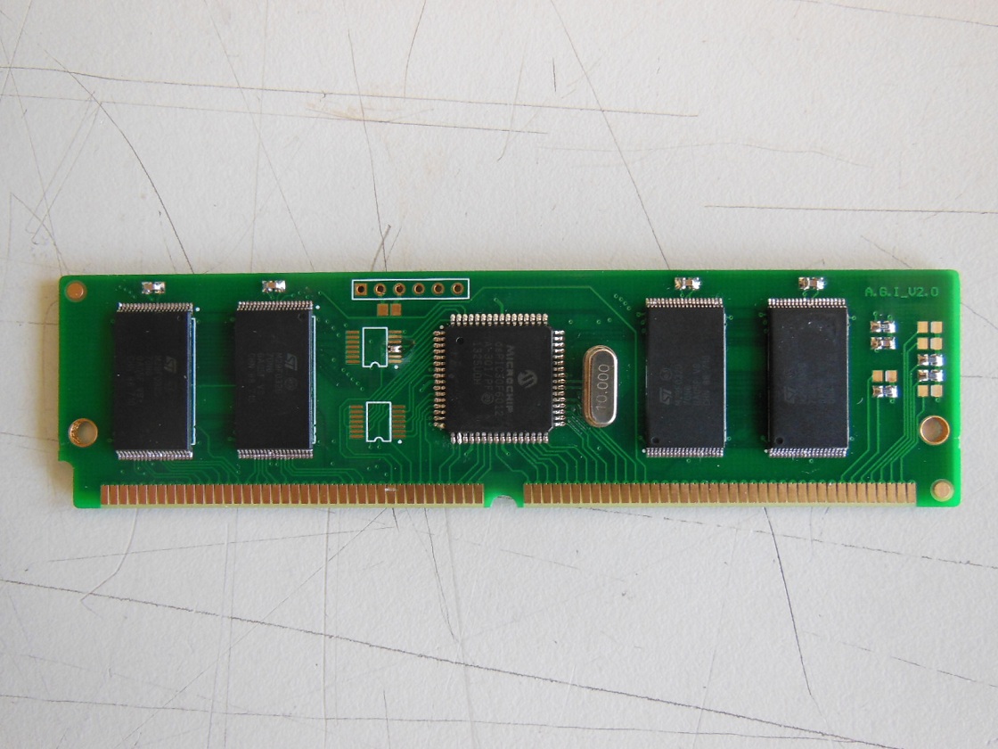

von schnuli schmidt (Gast)
das ding hat die Bezeichnung dsPIC30F6012

von Max H. (hartl192)
Die 6 Pins oben in der Mitte, könnten eine Anschluss fürs PICkit sein.
Miss man, mit welchen Pins des dsPICs sie verbunden sind.
von Chris B. (dekatz)
Wenn der Entwickler dieser Speicherkarte ned ganz verblödet war, ist die
CP gesetzt und damit völlig sinnlos/wertlos da irgendwas auszulesen.
Uns selbst wenn keine CP vorhanden wäre bezweifle ich, das dir das
"Ding" jemand zu einem Preis nachbaut, den du bereit bist zu Bezahlen.
btw: was kostet den das Original NEU oder eventuell gebraucht in der
"Bucht"???
(der 6-Pin Header ist ziemlich sicher für den PICKIT gedacht).
von Schnuli S. (schnuli)
also die belegung ist wie folgt von dem anschluss mit den 6 pins von
links nach rechts zum PIC:
links: nach pin 7
dann nach pin 10
dann nach pin 9
dann nach pin 16
dann nach pin 15
ganz rechts : nicht belegt
Eindeutig ein Anschluss fürs PICkit: Pin 7 wird mit Pin 1 des PICkits
verbunden.. Jetzt musst du eine Stiftleiste anlöten, dann kannst du mit
> einem PICkit3 den Code auslesen, wenn er nicht geschützt ist. Und wenn
> er geschützt ist, wird dir hier wahrscheinlich niemand weiterhelfen
> können.
> Siehst du, wie einfach es geht, wenn du die notwenigen Infos lieferst?
so weit so gut, brauche jemand der das kann ! mit pickit 3 gehts nicht !
Wieso nicht? Laut MPLAB IDE, sollte das PICkit3 den dsPIC30F6012
untestützen.
von Andreas D. (rackandboneman)
Nur aus Neugier: was ist das für ein Modul, hat das jemand erkennen
können?
> können?
ja es hat jemand erkennen können !

von Dr. Knast (Gast)
> können?
Oben rechts in der Ecke steht A.G.I_V2.0 oder A.6.I_V2.0
Denke es handelt sich dabei um ein Produkt dieser Firma, die
mittlerweile pleite gegangen ist:
https://opencorporates.com/companies/gb/01631063
Wird also bestimmt ein Speichermodul für einen Sat-Receiver, Fernseher
o.ä. sein, wer weiß ...
