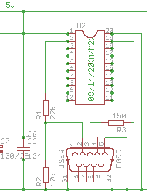

Auf meiner Werkbank würde das eine Picaxe 08 erledigen. Wenn du schon einen USB-Seriell Adapter haben solltest, bis du mit weniger als 5 Euro dabei für die komplette Lösung (plus Relais). Und ein paar Zeilen Basic sind nit schwer.

Einen Arduino oder (kommt bestimmt auch noch) RPi vorzuschlagen für einen Taster und 2 Relais ist absoluter overkill. Es tut jeder simple 8-beinige uC mit bissel Vofgelfutter drumrum. AVR braucht einen speziellen prgrammer, der kostet auch nur paar Euros. Picaxe braucht nur einen seriellen Anschluß und 2-3 Widerstände zum programmieren. Ist so ein Anschluß schon vorhanden, eindeutig die günstigere Lösung. Ist kein serieller Anschluß vorhanden, bleibts preislich gleich.
