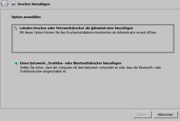

Jörg Esser schrieb: > Ich habe hier nur RDP Drucker. Kann man diese im TS freigeben? Das macht keinen Sinn, weil die am Sitzungsende gelöscht werden. Wenn Freigabe, dann am Client-PC, wo der Drucker lokal installiert ist. Generell bin ich kein Freund von Druckerfreigaben. Als Behelf im Heimnetzwerk mag es OK sein, aber in professionellen Netzen ist die Verwendung von Printservern der bessere Weg.

Icke ®. schrieb: > Die Rechte kann ich auch dort vergeben, wo der Drucker installiert ist. nur dumm das jeder sich einen neuen Drucker einrichten kann und damit das Rechtesystem aushebelt.
Peter II schrieb: > nur dumm das jeder sich einen neuen Drucker einrichten kann und damit > das Rechtesystem aushebelt. Das kann keineswegs jeder, außer er verfügt über Administratorrechte. Oder er verbindet sich zu einem freigegebenen Drucker.
Icke ®. schrieb: > Das kann keineswegs jeder, außer er verfügt über Administratorrechte. nein, da der Treiber und die Port schon vorhanden ist kann es jeder Nutzer.

Peter II schrieb: > nein, da der Treiber und die Port schon vorhanden ist kann es jeder > Nutzer. Und abermals nein, der eingeschränkte User kann es nicht. Versucht er es (siehe Bild), muß er im nachfolgenden Dialogfeld Name und Kennwort eines Administrators eingeben.

Icke ®. schrieb: > Und abermals nein, der eingeschränkte User kann es nicht. Versucht er es > (siehe Bild), muß er im nachfolgenden Dialogfeld Name und Kennwort eines > Administrators eingeben. kann ich nicht nachvollziehen, Unter Win7 (ohne Domaine) kann ein lokalen Benutzer nur mit "Benutzer" Rechten einen lokalen Drucker einrichten. Sonst würde auch keine USB Drucker ohne Admin funktionieren.
Peter II schrieb: > Unter Win7 (ohne Domaine) kann ein > lokalen Benutzer nur mit "Benutzer" Rechten einen lokalen Drucker > einrichten. Eben probiert, auf einem Einzelplatzrechner geht es.
