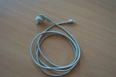

E1sK4Lt schrieb: > Wie wurde das dann hier verwirklicht? > > http://www.lunashops.com/goods.php?id=2089 So etwas wie das hier: http://home.foni.net/~luther2k/sonstiges/drehstrom_auf_gardena.jpg
