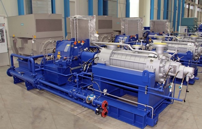

Na wenn man sich trotz der Pleite von MtGox (die übrigens klar bewiesen hat, daß die angeblich grundlegende Sicherheit wieder mal nicht funktioniert) noch 8kW für Shitcoins leisten kann, fällt dieses handliche Gerät bestimmt auch nicht großartig auf der Stromrechnung auf.
magic smoke schrieb: > fällt dieses > handliche Gerät bestimmt auch nicht großartig auf der Stromrechnung auf. ich bin dafür! sowas nehmen wir und stellen es bei Autor: Tommy (Gast) auf. Der wird sich freuen Gruss Klaus de lisson
magic smoke schrieb: > Kesselspeisepumpe.jpg Geil. Kesselspeisepumpe mit Wasserkühlung - der Kreis schließt sich. Hast Du auch ein Foto vom dazugehörigen Kessel?
