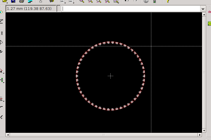

Teo Derix schrieb: > Schau Dir mal cmd-draw.ulp an. damit ist eigentlich alles gesagt... zum Ausprobieren des ULP einfach mal schnell: - Eagle öffnen - neues Board - keine Schaltplan, Board reicht
1 | 'grid mm' |
- eine LED irgendwo plazieren mit
1 | 'add OSRAM-SIDLED' |
(sucht euch eine raus)
1 | '(100 0)' |
(koordinaten der LED)
1 | 'run cmd-draw.ulp' |
- einstellungen siehe Bild - generiertes script ausführen - wunderbar - mir gefällts

Teo Derix schrieb: > Schau Dir mal cmd-draw.ulp an. Ergänzend vielleicht mal hier http://www.mikroskopie-forum.de/index.php?topic=19206.0 reinschauen. Der Erbauer ist m.W. auch hier aktiv. Nach der Beschreibung wurde mit einem Python-Skript ein ULP-Skript für die Positionierung der Pads und das Routing der LED-Zuleitungen erzeugt. Das könnte man ja auch mit Side-LED ausführen. Grüße Stefan
Shedung schrieb: > Wie kirg ich dass dann mit dem Schaltplan auf die reihe? > Wenn ich einen Schaltplan habe und das dann im Bord versuche gehts > nicht:-( Dann mal dir erst den Schaltplan, erzeuge dir mit einem Tabellenkalkulationsprogramm deiner Wahl eine Tabelle mit den Koordinaten und Orientierungen deiner LEDs, setzte die Daten zu einem string für den Move-Befehl von Eagle zusammen und schiebe das ganze Konstrukt in eine Eagle-SCR Datei. Wenn das läuft, hast du auch verstanden, was du da tust ;-)
