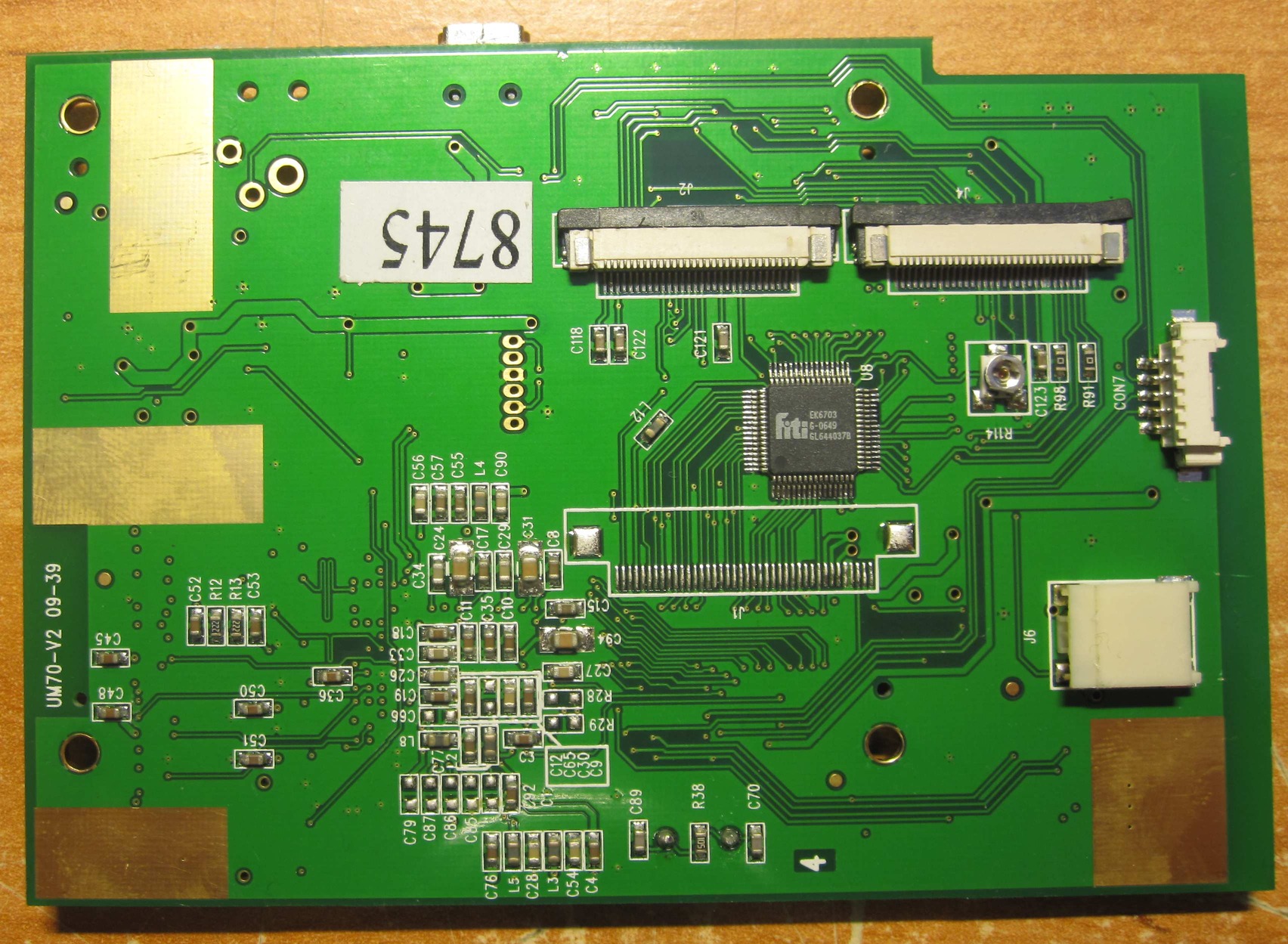

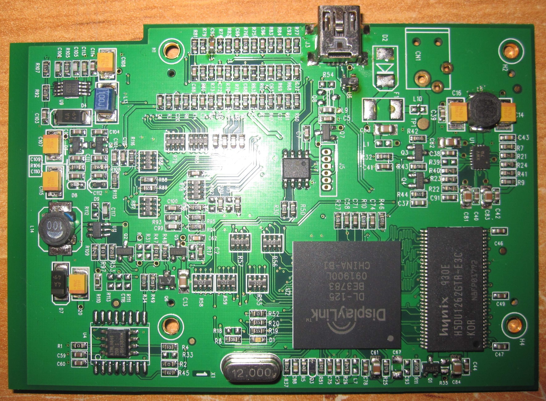

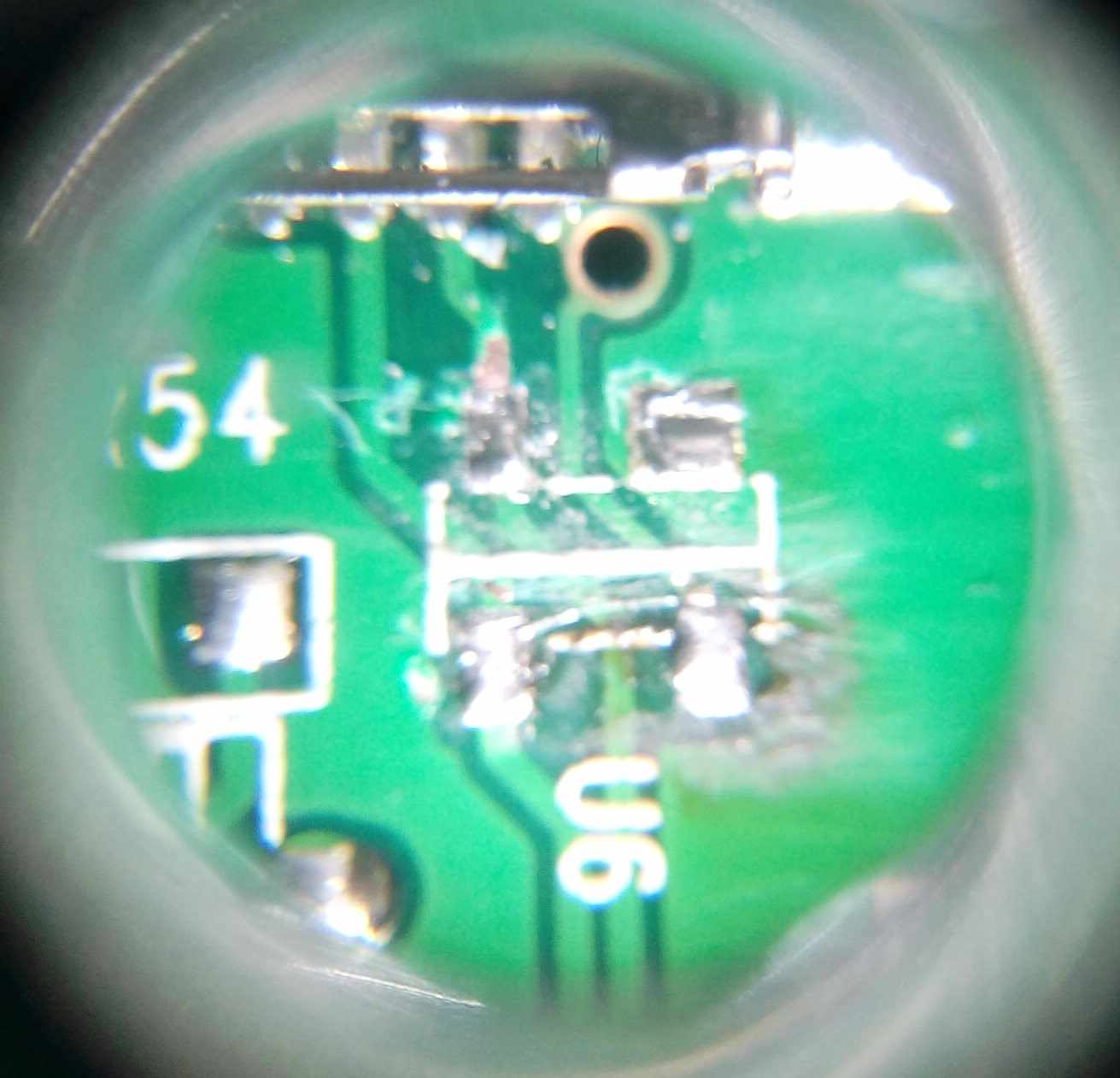

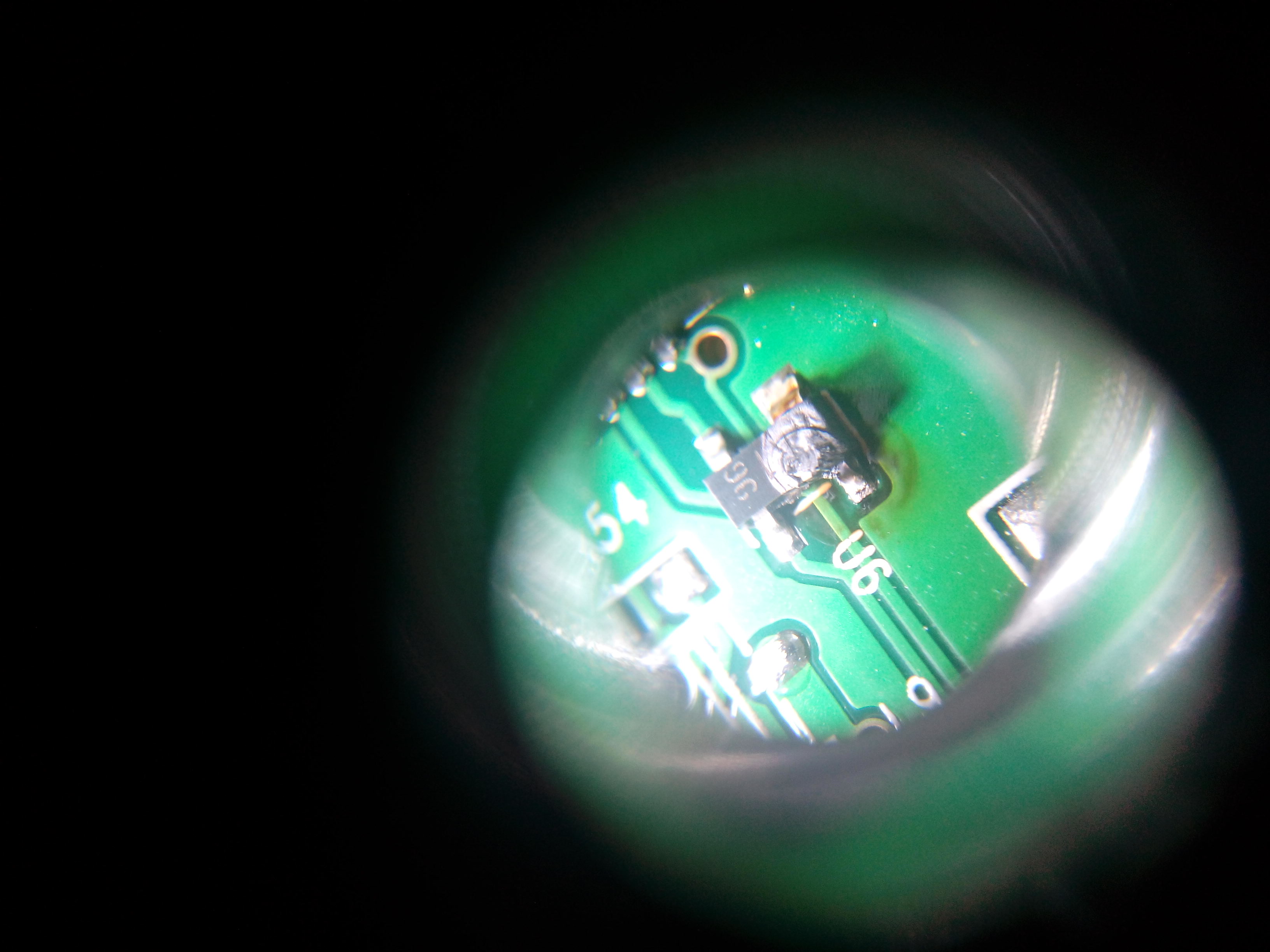

Hallo Leute! Kurze Vorstellung meinerseits: ich bin 37, leidenschaftlicher Bastler aber keine Elektronikgenie. Mein Anliegen ist relativ einfach: ich habe einen USB-Monitor der scheinbar defekt ist. Ich hab es al zerlegt und dann das Bauteil auf dem Foto als den Schuldigen identifiziert. Nur: was ist das? Es hat vier Beine und der Aufdruck ist unlesbar. Es scheint ein Spannungsregler zu sein, aber die haben doch normalerweise nur drei Beinchen? Hat jemand eine Idee? Das Einlöten des Neuteils kann mir ein Fachmann übernehmen, nur weiss der leider auch nicht um welches Bauteil (Bezeichnung) es sich handelt. Der Monitor wird über USB betrieben, dh. die Betriebsspannung liegt bei 5V ... Ich danke Euch im Voraus für eure Hilfe! mfg Anton
Anton Kikinger schrieb: > Es scheint ein Spannungsregler zu > sein Wieso? Das kann auch eine Schutzbeschaltung für die USB-Datenleitungen sein. Anhand Deiner Bilder ist nicht mehr zu erkennen als daß das Ding kaputt ist; um herauszufinden welche Aufgabe es hat, müsste man mehr von der Platine und der Beschaltung sehen können. Das aber geht nur, wenn Du tauglichere Technik zum Ablichen verwendest als Deine Lupenkonstruktion.

Ich würde das Teil einfach mal auslöten und schauen, ob es dann geht. Denn das sieht auch für mich wie ein Überspannungschutz für die USB-Datenleitungen aus. Könnte allerdings sein, dass das Bauteil nach seinem Ableben nicht mehr wirken konnte und jetzt auch der daran angeschlossene Controller das Zeitliche gesegnet hat. Man müsste also wissen, wie das Ding kaputt gegangen ist...

so ... ausgelötet. nicht schön aber doch: https://dl.dropboxusercontent.com/u/12741497/2014-03-20%2013.37.05-2.jpg

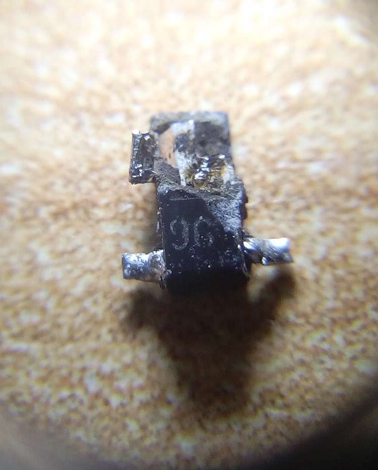

https://dl.dropboxusercontent.com/u/12741497/2014-03-20%2013.44.23.jpg das sind die reste vom bauteil
http://www.conrad.at/ce/de/product/1055421/TVS-Array-Bourns-CD143A-SR05-Gehaeuseart-SOT-143-IPP-13-A-UB-5-V?ref=list kann das passen?
Das wird in der Tat ein Überspannungsschutz o.ä. für die USB-Leitungen sein. Wenn der allerdings so ... abgefackelt ist, dann ist recht wahrscheinlich auch das Bauteil gestorben, das mit den USB-Datenleitungen verbunden ist. Und das ist --danke für die hochauflösenden Platinenbilder-- der große Chip von DisplayLink im BGA-Gehäuse. Ist der kaputt, ist die Angelegenheit ein nicht nur wirtschaftlicher Totalschaden. Funktioniert denn das Gerät ohne eingebaute Schutzdioden? Anton Kikinger schrieb: > kann das passen? Das sieht gut aus, auch wenn man sich das Datenblatt ansieht: http://www.bourns.com/pdfs/CD143A-SR05_12.pdf
