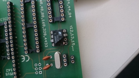

Hallo Community, bei meinem DVD Spieler ist heute ein Kurzen passiert. Seit dem hat er nicht mehr funktioniert. Dann habe ich mal ein Blick reingeworfen und habe festgestellt, das der µController defekt bzw. auch optisch kaputt ist. auf der seite wo die spannung anliegt fehlt ein teil des gehäuses. Jetzt meine frage: kann ich irgendwie an den Code des µController kommen (ist ein Attiny26) denn so einen habe ich sogar reinzufällig da. oder wie komme ich sonst an den Code, denn reperaturkosten will ich nicht zahlen(repkosten ca. 50€ + material laut deren support). aber ich weiß ja was kaputt ist.

Das ist kein ATTIny26 und auch nicht von Atmel. Das steht "TNY26", das Logo ist falsch und die Pinanzahl stimmt nicht.
trix0 schrieb: > Hier das Foto Wenn du schon trollst, dann bitte unter Beachtung der Bildformate. Ich habe mal die Datei ohne relevanten Informationsverlust um den Faktor 100 verkleinert.

Für einen DVD Player ist das eine sehr seltsame Platine, und die Pins 3 und 7 verbiegen sich auch nicht so durch einen Kurzschluss. Sorry trix0 aber ich denke du willst uns einen Bären aufbinden.

Das ist ein TNY268 (oder aus der Familie). Der fehlende Pin 6 ist typisch. Das ist ein Baustein für Schaltnetzteile, oft für Standby Versorgungen genutzt. Auch das Entweichen des magischen Rauches mit Heben des Deckels ist typisch für diesen Käfer. Ersatz gibt es z.B. bei Mouser oder bei Digikey (Afaik aber nicht im Standard DIL8 sondern in einem speziellen DIL8-SMD, musst du löten).

Das ist sehr wahrscheinlich ein TNY263. Passt auch vom Herstellerlogo(POWERINT) http://pdf1.alldatasheet.com/datasheet-pdf/view/139783/POWERINT/TNY263.html
trix0 schrieb: > aber kann ich nichts machen um an den code zu kommen? Doch das Gehäuse in sehr dünnen Schichten wegschleifen, bis du an die Speicherzellen des EEPROMs /ROMs drankommst. die musst du dann mit geeignetem Werkzeug auslesen.

magic smoke schrieb: > Aber bei so einem gravierenden Schaden dürfte dem Netzteil wohl eine > massive Überspannung oder so entwichen sein. Muss nicht sein, die TNY26x sind extrem empfindlich. Und am Pin 5 liegen üblicherweise 300V oder etwas mehr an. Denen zerreisst es gern das Gehäuse.
Nur weil jemand eine, zugegebenermaßen recht blauäugige, vermutung aufstellt muss es ja nicht gleich ein Troll sein. Die Platine sieht mir stark nach einem myMultiProg Board von myavr.de aus. Da es sich vermutlich nicht um einen Mikrocontroller handelt, wird der versuch diesen mit hilfe des myMultiProg Boards auszulesen wohl eher zum scheitern verurteilt sein. Wenn wirklich nichts weiter in der Schaltung durch den "heute pasierten kurzen" kaputt ist solte der Schaden durch Austausch des Bauteils (anscheinden TNY263) behoben werden können. Eine Erklärung wie der Kurze den pasiert ist, wäre vielleicht bei der Lösungsfindung nicht ganz unnützlich.
Hafax schrieb: > Eine Erklärung wie der Kurze den pasiert ist Die TNY sterben ab und an ohne ersichtlichen Grund, der FET an Pin5 geht auf "sehr niederohmig". Dann knallt es und das wars. Mit etwas Glück haut es nicht einmal die Feinsicherung raus. Ich hatte letzte Woche wieder mal zwei Netzgeräte von Rademacher mit dem Problem.
