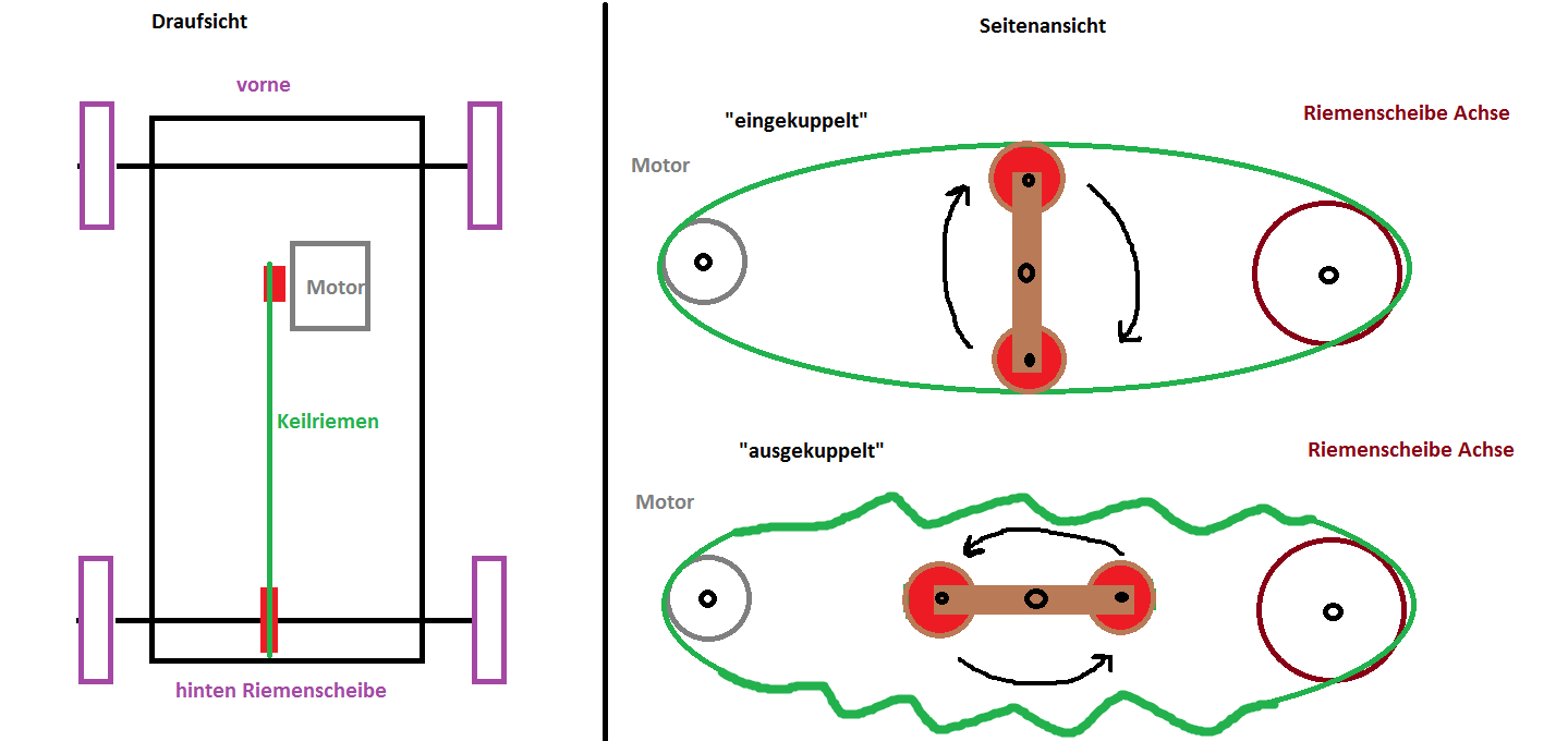

Hallo zusammen! Ich habe vor zwei Jahren für meinen Garten eine Schubkarre aus Vierkantrohr (Stahl) geschweißt, um die alljährliche Holzernte und das damit verbundene Abladen des Anhängers etwas zu vereinfachen. Das Ding besteht aus vier Rädern und hat wie ein "übergrößer" Leiterwagen eine lenkbare Achse vorne. Da mein Grundstück nun etwas umdekoriert wurde und ich am Wegesrand das Holz zusätzlich schlichten will, bin ich aufgrund der längeren Transportstrecke auf die Idee gekommen, das Ganze zu motorisieren. Ich habe einen Einzylinder-Dieselmotor (Chinaböller, aus Ebay), der dafür mit seinen 3 PS sicherlich prädestiniert wäre. Allerdings habe ich noch keine Ahnung, wie ich den Antrieb realisieren könnte um "auszukuppeln" bzw. "einzukuppeln" um wieder loszufahren. Das Ganze soll so einfach wie möglich sein. Die Höchstgeschwindigkeit des Ganzen ist irrelevant, da ich damit keine Rennen fahren will sondern lieber langsamer und dafür umso kräftiger unterwegs sein möchte und mich hinten auf die Antriebsachse (Trittbrett) stellen kann B-) . Nach längerem Googlen bin ich dann auf einen Antrieb wie in meiner Skizze gestoßen. Bestehend aus unterschiedlich großen Riemenscheiben (Verhältnis = Über/Untersetzung) und einem Riemenspanner, lässt sich laut diverser Bastler eine funktionierende "grobschlächtige" Kupplung realisieren. Da ich dem Ganzen aber nicht traue, möchte ich Euch fragen, ob ihr bessere Ideen habt bzw. die Idee für gut heißt?
An ferngesteuerten Autos kommen fliehkraftkupplungen zum Einsatz. Vlt. Kann man ja auch eine für den Diesel nehmen (hat den Vorteil, dass man nicht abwürgen kann).
So ähnlich funktionieren auch die Kupplungen für die Antriebe von Mulchern und Rasenmähern. Allerdings ist da ein Getriebe verbaut, so daß im die Drehzahl gering ist und dadurch die Reibung im ausgekuppelten Zustand und damit auch die Hitzeentwicklung ebenfalls. Deinen Diesel ohne Getriebe anflanschen wird nicht funktionieren. Eigentlich ist dein Karren prädestiniert für einen Elektroantrieb. Wahlweise einen entsprechend untersetzten Fahrradantrieb, dann sparst du dir das Joggen/Fahrradfahren :-)

Du hast mich auf eine Idee gebracht mit den Rasenmähern und Mulchern. Ich habe soeben gesehen, dass die ebenso ein Rädchen an den Riemen drücken, sodass dieser gespannt wird. Allerdings sehe ich bei folgendem Link kein Getriebe. Hier geht direkt von der Welle des Motors (über dem Messer) der Keilriemen auf die Riemenscheibe der Antriebsachse: http://lh4.ggpht.com/_ny0e1RwR2ec/TMkqTwWH3vI/AAAAAAAAOPY/qc62QKek1Eg/SAM_5604.JPG Oder habe ich das falsch verstanden?!

Peter schrieb: > Hier geht direkt von der Welle des Motors (über dem > Messer) der Keilriemen auf die Riemenscheibe der Antriebsachse: > > http://lh4.ggpht.com/_ny0e1RwR2ec/TMkqTwWH3vI/AAAAAAAAOPY/qc62QKek1Eg/SAM_5604.JPG Scheint tatsächlich so zu sein, daß die Riemenscheiben mit Motorumdrehung laufen. Das Getriebe ist wohl bei der Umlenkung auf die Antriebswelle ein Schneckengetriebe, und zusätzlich eine Untersetzung von der Antriebswelle auf die angetriebenen Räder. Dir muss aber bewussst sein, daß eine so hohe Drehzahl auf den schleifenden Keilriemen schon eine gewisse Abnutzung bedeutet und man die Kupplung bei laufendem Motor nicht länger aufmachen sollte. trotzdem kannst du den Motor nicht ohne größere Untersetzung an die Karrenachse machen, überlege dir doch wie schnell der Karren sonst wäre (und wie schwach der Antrieb, der Motor würde einfach absterben).

Hallo zusammen. Ok, meine Zeichnung war ja vereinfacht... Ich würde es so machen: Motor Riemenscheibe d = 1 -> Riemenscheibe d = 3 ==(Welle)==> Riemenscheibe d = 1 -> Riemenscheibe Achse d = 3 Somit müsste es doch funzen, oder? Dieselelektrisch wäre natürlich schon cool, allerdings etwas zu übertrieben für den Anwendungsfall. Was mir noch einfallen würde: Wie siehts mit den Kosten für hydrostatisch aus? Also: Motor --> Hydraulikpumpe -> Hydromotor -> Achse Danke!

Peter schrieb: > Motor Riemenscheibe d = 1 -> Riemenscheibe d = 3 ==(Welle)==> > Riemenscheibe d = 1 -> Riemenscheibe Achse d = 3 > > Somit müsste es doch funzen, oder? Untersetzung 1:9 Drehzahl des Motors? Drehzahl der Radachse und gemäß Radumfang Geschwindigkeit des Karren? Schon mal gerechnet?

Der Motor dürfte seine Nennleistung bei 1200 1/min drehen. Somit habe ich bei einem 1:9 Verhältnis eine Drehzahl von 133 1/min an der Achse. Ist natürlich noch ein bisschen zu schnell würde ich sagen. Aber am Übersetzungsverhältnis kann man ja noch schrauben. Interesant wäre, ob es so klappen würde, wenn ich dann die "Spannkupplung" zwischen der letzten Riemenscheibe von der Antriebswelle und der Riemenscheibe der Achse machen würde? Gruß

Peter schrieb: > Hier geht direkt von der Welle des Motors (über dem > Messer) der Keilriemen auf die Riemenscheibe der Antriebsachse: > > Oder habe ich das falsch verstanden?! ...fast richtig... ;) Wichtig ist, dass der Keilriemen um die Treibräder gedrückt wird und nicht wie in der allerersten Skizze "weggedrückt". (Ich hoffe das wird mit der Skizze klar) -> möglichst viel umschlingung des Treibrades. __ / \ \_O___/ gespannt \__/ _ __O___ / \ entspannt \__/ Dann Keilriemen raussuchen und minimalen Biegeradius + ein bisschen Reserve -> Durchmesser Antriebsrad am Motor (möglichst klein). Das hintere Treibrad dann so groß wie möglich. Hinten am Rasenmäher siehst Du noch ein Winkelgetriebe: Das macht eine zusätzliche Untersetzung aufs Rad. Mirko

Super! Ja da hast du Recht. Danke für die Idee
