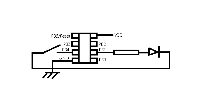

ich habe ein kleines Programm geschrieben, aber irgendwie funktioniert
es nicht wirklich wie es soll.
Ich möchte das ganze auf einen Attiny45 machen. Wenn am Pin4 ein Signal
anliegt, soll an Pin0 ein PWM-Signal erzeugt werden und an Pin1 eine LED
angehen.
das überspielen läuft. Allerdings leuchtet die LED sofort, sobald der
kontroller power bekommt.
Den Schrittmotor habe ich noch nicht getestet, da aber schon die LED
nicht das macht, was die soll, befürchte ich, dass der Schrittmotor auch
nicht richtig arbeitet.
zum Aufbau:
an Pin1 folgt ein Widerstand und eine LED, welches mit GND verbunden
ist. vor Pin4 habe ich einen Taster, welcher von mit VCC verbunden ist.
Also solange ich den Taster Drücke, soll der arbeiten und danach wieder
aufhören.

von berliner (Gast)
Ich vermute dein Schalter soll den Pin4 nach VCC ziehen?
Sobald der PullUp an ist, wird der Pin4 ohnehin "high".
Abhilfe wäre den Pin4 durch einen Schalter nach GND zu ziehen und im
Programm ein "false" (Null) abzufragen.

@ Thomas
Sieh dir mal andere Schaltpläne an. Erkennst du den Unterschied?
Richtig: in einem richtigen Schaltplan ist kein Gehäuse abgebildet,
sondern Funktionen und Pinnummern.

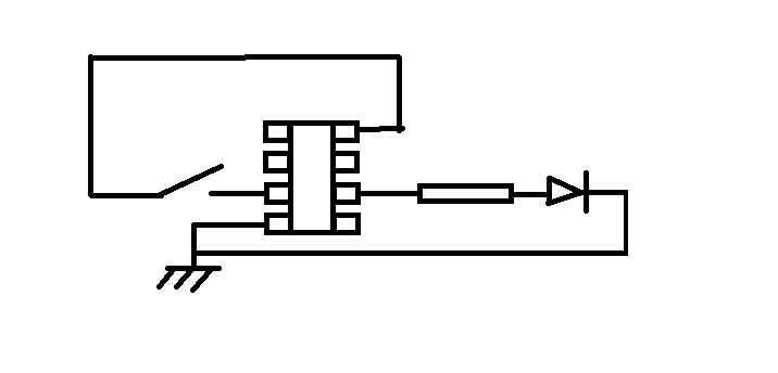

Ich hoffe, dass dieser Schaltplan ein bisschen besser ist. Habe die
Pinbelegung jetzt rangeschrieben. Leider weiss ich nicht, wie ich es
anders  aufzeichnen soll.

Ich bin übrigends furchtbar neugierig auf Deinen Schaltplan und ein Foto
Deines Aufbaus. Irgendwie habe ich mehrfach den Gedanken gehabt: Ob Du
wohl die Versorgungsspannung mit 100nF gepuffert hast?
