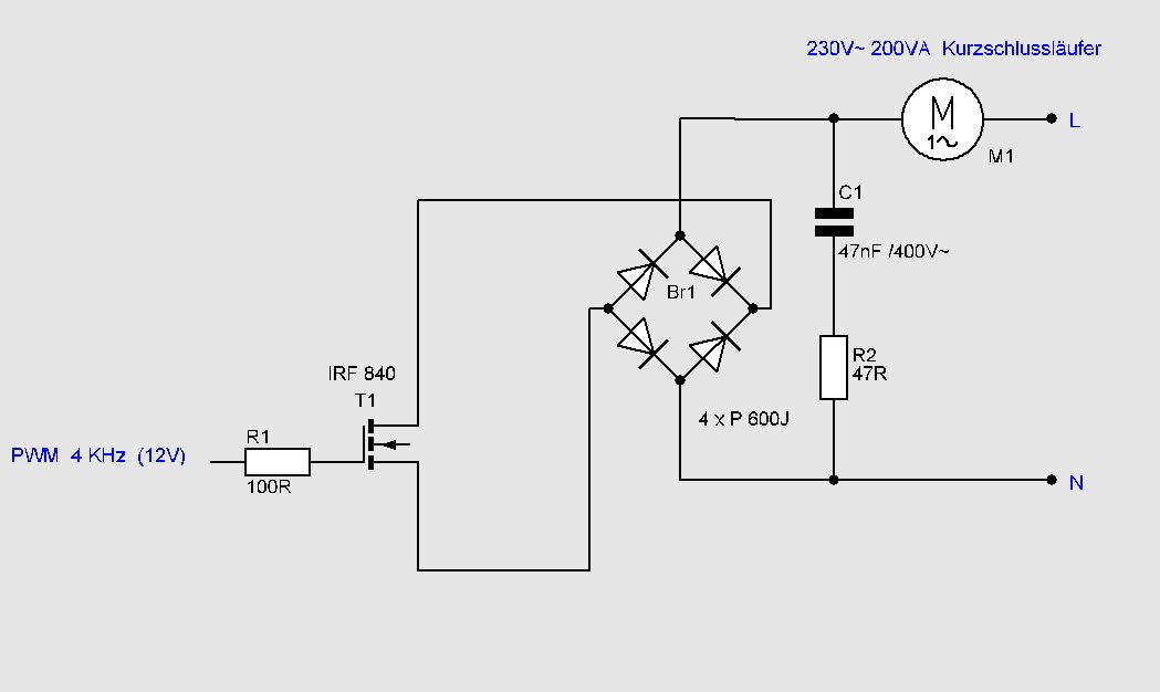

230Vac mit PWM zerhacken
#3584204
Wechselspannung und normales PWM verträgt sich nicht wirklich. Wenn,
dann schaltet man ganze Sinuswellen (Wellenpaketsteuerung). Dafür muß
man das Schaltsignal mit den Nulldurchgängen syncronisieren, das
verträgt dann auch ein Motor.
Gast #3584219
Hallo Oliver,
der Motor (Lüfter) wird z.Z. mit Triac- Phasenanschnittsteuerung
geregelt.
Die o.a. Schaltung hab ich gerade mal mit einer 40W und 200W Glühlampe
getestet, die Schaltung wird nicht mit der Netzfrequenz synchronisiert.
Die Lampe lässt sich ohne flackern o.ä. dimmen.
Moderator (Firma: Titel) Persönliche Seite #3584238
Du könntest sogar eine Haizung damit betreiben. Aber schon bei so
simplen Lasten wie einem Reihenschlussmotor ist Ende der Fahnenstange.
> geregelt.
Und dieser Phasenanschnitt ist synchron zur Netzspannung.
Stell dir für deine Schaltung einfach vor, dass ein Strom durch die
Induktivität nach dem Abschalten des Schalters/Mosfets einfach weiter
fließt und sich so einen Weg sucht und sicher auch findet. Beim Triac
ist das einfach: der sperrt erst, wenn der Strom durch ihn wieder 0
geworden ist...
Gast #3584264
.. Stirbt der Motor oder ehr der Mosfet ??
Ich denke, durch das "auf Modulieren" des PWM Signals in die Vollwelle
wird diese "Energiearmer". Die Induktivität der Motorwicklung glättet
das PWM Signal. Der Motor bekommt unterm Strich weniger Energie
zugeführt und läuft dementsprechend langsamer?!
Gast #3584294
tom69 schrieb:
> Gibt's auch eine Begründung?
Schon deine PWM ist keine Spannung, weil sie keinerlei zweite Verbindung
zum Rest der Schaltung hat. Es gibt keine absoluten Spannungen, nur eine
Spannung ZWISCHEN 2 Punkten.
Dann ist der Motor eine Induktivität, der Strom möchte beim Abschalten
weiterfliessen, teils durch den dann überlasteten Snubber, teils durch
Umpolung der Dioden die dafür viel zu langsam sind.
Dann sagst du Kurzschlussläufer, das sind normalerweise
frequenzabhängige Motore die sich gar nicht in der Drehzahl regeln
lassen, nur in der Kraft. Nur bei frei drehenden Pumpen und Lüftern kann
dann aus der Kraft eine irgendwie geartete Drehzahländerung erfolgen,
primär abhängig vom Zustand der Lager und Staub im Propeller.
Und in die Stromzuführung müsste ein Filter gegen die PWM Impulse.
Gast #3584308
+12V ist der PWM-Hub am Gate ;-(
Wieso überlastet?
> teils durch
deshalb ja der Snubber
> lassen,
Am TST lassen die sich wunderbar regeln.
weiter oben steht ja "Lüfter"
> kann
ok, den hab ich nicht eingezeichnet, weil es ja nicht um EMV Probleme
geht
#3584401
Der Snubber ist normalerweise nicht für etliche kHz Störimpulse mit 330V
Amplitude gedacht. Der soll ja die Störungen in Wärme umwandeln und
würde einfach zu heiß werden.
Eine Reihenschlußmaschine könnte man auch im Gleichstromkreis betreiben
und dort mittels (entsprechend schneller) Freilaufdiode oder besser
einem LC-Kreis auch entsprechend entstören. Die läuft problemlos mit den
PWM-modulierten 100Hz Halbwellen.
Kurzschlußläufer oder alle anderen Asynchronmotoren kannste vergessen.
Wenn die deutlich unter ihrer Synchrondrehzahl betrieben werden haben
sie einen sehr miesen Wirkungsgrad und neigen zum Überhitzen.
Gast #3585329
> mit 330V
Vielen Dank für Eure Hinweise und Anregungen.
Den Snupper werde ich mal mit niedrigerem C-Wert ausstatten (mal mit dem
Oszi prüfen, was da noch an Spitzen auf der Leitung ist)
Gast #3585913
Vom Prinzip her ist der Ansatz garnicht so falsch. Das Problem ist
allerdings die induzierte Spannung des Motors beim Abschalten.
Wenn man, vereinfacht ausgedrückt, gleichzeitig zum Abschalten der
Spannung eine Freilaufdiode (für die entsprechende Halbwelle passend)
zuschaltet hat man das Problem gelöst.
