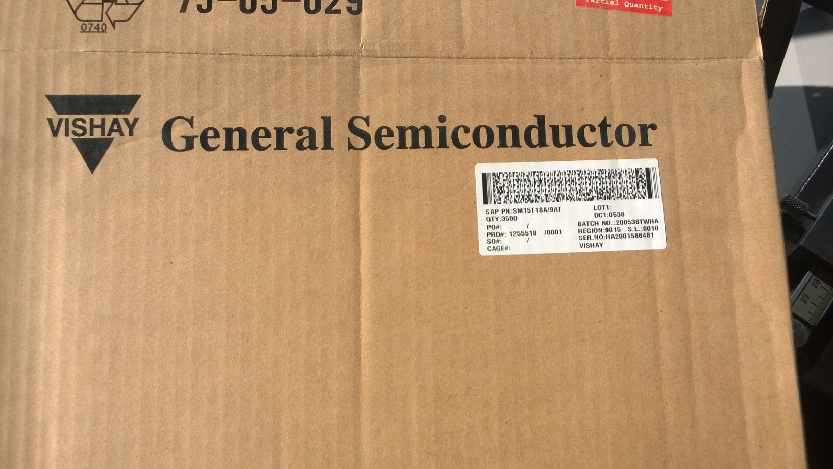

von Thomas L. (thomasle)
in OVP, siehe Bild
Datenblatt: http://www.vishay.com/docs/88380/sm15t.pdf
macht mir einfach ein Angebot ;)
Teilmengen möglich, aber keine Mindermengen
von Gerd E. (robberknight)
Thomas Le schrieb:
> in OVP, siehe Bild
von 2005, also New/Old-Stock. Nur noch für Handlötung, kein Reflow mehr.
Zählen 100 Stück bei Dir zu den Teilmengen oder den Mindermengen?
Gerd E. schrieb:
> Thomas Le schrieb:
>> in OVP, siehe Bild
Das mit dem Lötprozess wusste ich nicht, woher kommt die Info?
100 Stk ist grad die Grenze zwischen Mindermenge & Teilmenge
von Jan (Gast)
Die Info kommt aus Erfahrung. Um Prozessrisiken bei der Fertigung zu
mini meren, wird so alte Ware i. d. R. Von der Industrie entsorgt, wenn
neue Ware verfügbar ist.
Mit der Zeit bildet sich auf den Lötpads der Bauteile eine dünne
Oxidschicht. Siehst Du kaum, reicht aber um den Ausschuss und die
Wahrscheinlichkeit von kalten Lötstellen messbar zu erhöhen. Das
Flussmittel in der beim Reflow verwendeten Lötpaste reicht nicht aus um
die zuverlässig aufzubrechen. Beim Handlöten kannst Du problemlos
mehr/stärkeres Flux zugeben, bei der maschinellen Bestückung ist das
nicht vorgesehen.
Daher begrenzen professionelle Bestücker das Alter der Bauteile. Normal
auf 2 Jahre, vielleicht findest Du auch einen der 3 Jahre Grenze hat.
Aber die knapp 9 Jahre von Deinen Teilen wird keiner mehr akzeptieren
der das ernsthaft betreibt.
Deine Teile sind daher noch gut geeignet für handbestückte Einzelstücke,
Prototypen, Testaufbauten etc. aber eben nicht mehr für die kommerzielle
Serienfertigung. Das geht auf den erzielbaren Preis.
