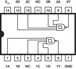

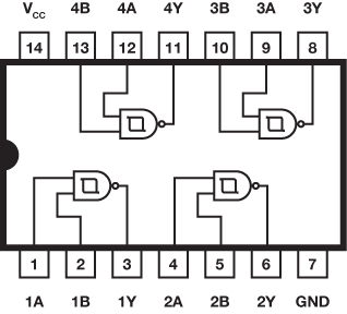

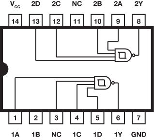

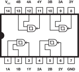

Hallo, ich habe eine alte, defekte Steuerung für einen Kinoprojektor vorliegen, und nach Aussage des Besitzers ist eins der ICs (ein SN7413) defekt. Da es 0 Ohm Widerstand zwischen + und Masse hat, wird das wohl stimmen. Nun bekomme ich aber kein 7413 mehr. Beim 7413 der Steuerung sind die Eingänge 1,3 und 4 zusammengeschaltet und sonst nur noch 5 und 6 weiter verbunden. Darum habe ich es mit einem 74132 aus einer anderen, noch funktionierenden Schaltung versucht. Laut Pinbelegungsbild sollte ich damit das Gleiche erreichen. Klappt aber nicht. Hat es vielleicht damit zu tun, dass der 74132 als "Positive _NAND Schmitt Trigger" bezeichnet wird, und der 7413 diesen Zusatz "Positive" nicht enthält? Was bedeutet es? Hätte jemand eine Idee was man sonst anstelle des 7413 nehmen könnte? Gruß von Hartmut

Hartmut schrieb: > Beim 7413 der Steuerung sind die > Eingänge 1,3 und 4 zusammengeschaltet und sonst nur noch 5 und 6 weiter > verbunden. Darum habe ich es mit einem 74132 aus einer anderen, noch > funktionierenden Schaltung versucht. Laut Pinbelegungsbild sollte ich > damit das Gleiche erreichen. Beim 74132 ist Pin 3 aber ein Ausgang und der arbeitet dann gegen die Quelle des Signals. Den Pin 3 solltest Du also abtrennen / zur Seite biegen. Gruß Dietrich
Wenn du den 132 direkt in die Fassung steckst, geht es nicht. Du musst Pin3 zur Seite biegen, damit es keinen Kurzschluss gibt und - falls die andere Seite auch beschaltet ist - auch Pin8 und Pin11 isolieren (zur Seite biegen). Ansonsten muss es funktionieren. Das "positive" steht in meinem Datenbuch (TI) bei beiden.

> Beim 74132 ist Pin 3 aber ein Ausgang und der arbeitet dann gegen die > Quelle des Signals. Den Pin 3 solltest Du also abtrennen / zur Seite > biegen. > > Gruß Dietrich Ich habe alle Pins hochgebogen, die ich nicht brauche.
Als Hauptunterschied sehe im internen IC-Eingang 4kOhm beim 7413 aber 6kOhm beim 74132. http://www.ti.com/lit/ds/symlink/sn7413.pdf http://www.ti.com/lit/ds/symlink/sn74132.pdf
