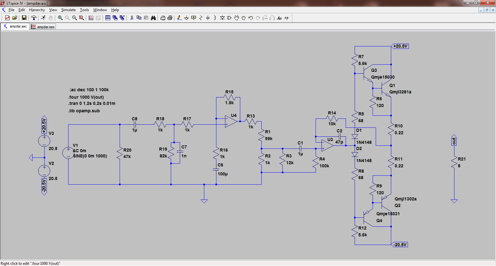

Hallo, ich habe die Schaltung wie im Bild zu sehen aufgebaut. Allerdings habe ich das Problem, dass über die Leistungstransistoren Q1, Q2 ein sehr hoher Ruhestrom fließt (ohne Eingangssignal), was ich mir nicht erklären kann. Ich habe den Ruhestrom für die beiden Treiber Q3,Q4 auf ca. 4mA ausgelegt. Über R6 und R9, sprich die beiden Ube der Leistungstransistoren fällt dann eine Spannung von ca. 0,4V ab, so dass beide eigentlich nicht leiten sollten. Ich habe jetzt noch keine tatsächlichen Werte nachgemessen, aber vielleicht sieht jemand das Problem... Danke im Voraus.
tib schrieb: > Allerdings habe > ich das Problem, dass über die Leistungstransistoren Q1, Q2 ein sehr > hoher Ruhestrom fließt (ohne Eingangssignal), was ich mir nicht erklären > kann. Die Endstufe schwingt. Es ist kein Ruhestrom. Die Endstufe mit v=1 auszulegen dürfte auch ungünstig sein.
Ok, aber wieso schwingt die Endstufe bzw. wie unterdrücke ich das? Ich habe ja immerhin einen Standardaufbau genommen, und auch so schon mal ohne Probleme verwendet, allerdings mit anderen Transistoren. Wegen v=1, wieso ungünstig?

tib schrieb: > wie unterdrücke ich das? Im Grunde erstmal mit R4 bis R6 + C3 wie in dieser Schaltung: http://www.elektronik-kompendium.de/public/schaerer/bilder/endsp_01.gif tib schrieb: > Wegen v=1, wieso ungünstig? Ein (-ige, bei weitem nicht alle) OPV kann minimal V=1. Deine nachgeschalteten Transistoren machen eine Verstärkung und der OPV kann nicht abschwächen. Also rudert er hilflos mit Armen und Beinen - es schwingt. Stelle eine Verstärkung zwischen 20-30fach ein. Das ergibt eine genügende Bandbreite bei stabilem Verhalten.
OK, verstehe. Ich hatte deswegen extra einen OP (OPA2134) verwendet, der stabil bei v=1 ist. Eine höhere Spannungsverstärkung wollte ich nicht an der Stelle. Würde es vielleicht helfen, wenn ich den OP in der Rückkopplung mit einer kleinen Kapazität stabilisiere?
Du musst den Kondensator direkt zwischen dem Ausgang des Opamps und dessen -Eingang einfügen (xxpF).
Deine Kombination Q1-Q4 für die Endstufe scheint auf den ersten Blick arg nichtlinear zu sein. Du schreibst ja selber, daß die Ube bei ca. 0,4V liegt für deine Endstufentransistoren. Es wird also am Ende eher auf eine Klasse B - Brüllkiste rauslaufen, dafür scheint mir erstmal der Aufwand mit den Opamps hoch..?? R4 und R14 sind Faktor 10 auseinender, wofür ist das gut? R14 wirkt auf die Eingangsimpedanz des OP, die vielleicht auch einen kapazitiven Anteil hat. Schon das allein könnte zu Oszillationen führen. Um deine Oszillationen bissel in den Griff zu bekommen, könntest du einen kleinen Kondensator vom OP-Ausgang auf den (-) - Eingang zuschalten.
tib schrieb: > Allerdings habe ich das Problem, dass über die Leistungstransistoren | Q1, Q2 ein sehr hoher Ruhestrom fließt (ohne Eingangssignal Ich denke, deine Endstufe schwingt, weil sie KEINEN Ruhestrom hat, sondenr eione Totyone. Den 2 x 0.7V + 2 x 0.2V reichen nicht um beide Darlingtons leitend zu bekommen (braucht 2.8V), also gibt es einen Tiotpunkt, also schwingt der verstärker. Es hat schon seinen Grund, warum die Vorspannungserzeugung für Klasse AB Verstärker nicht so gemacht wird, wie du es gebau hast.

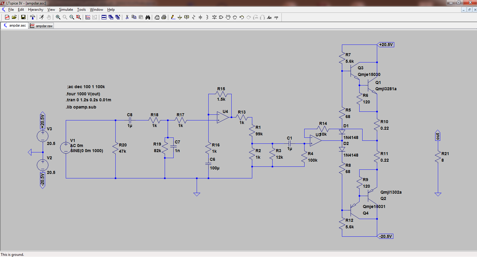

Etwa so? 47pf sollten doch eigentlich reichen. Zur Not werde ich also die Verstärkung erhöhen. Damit sollte ich es dann ja in den Griff bekommen?

tib schrieb: > Ich hatte deswegen extra einen OP (OPA2134) verwendet, der > stabil bei v=1 ist. Na und? Dafür hast du in der Rückkoppelschleife deftige zusätzliche Phasendrehungen eingebaut, die auch dem stabilsten OPV das Genick brechen. R14 z.B macht mit der Eingangskapazität des OPV einen schönen TP mit ordentlicher Phasendrehung. Deinen Korrektur-C solltest du besser über R14 legen.

Hänge halt mal deinen Schaltplan(.asc) und die Modelldateien/Symboldateien der Opamps und Transistoren an deine nächste Antwort. Damit kann man dann deine Schaltung richten.

Wahrscheinlich kannst du sowohl C1 und R4 weglassen als auch R14 auf z.B. 1k verringern.
tib schrieb: > Ich hatte mich da an einen ähnlichen Text zur > Ruhestromeinstellung gehalten. ... Deine Schaltung ist insgesamt nicht gut. Hast du dir mal genau überlegt wie die funktioniert?. Der OPV steuert die Endstufe nämlich nur indirekt an, indem er den durch R7 und R12 gegebenen Strom verändert. Daher begrenzen R7 und R12 die Aussteuerbarkeit der Schaltung. DAS würde man so nicht machen. Die Ruhestromeinstellung hat neben dem Vorteil der thermischen Stabilität auch handfeste Nachteile. So ändert sich z.B. die Steilheit der Endstufe deutlich mit dem Strom, d.h. die Steilheit wird viel größer sobald die Endstufentransistoren leiten (Übernahmeverzerrungen). > Kann ich nicht eigentlich R14 auch wesentlich kleiner wählen? Der soll wohl eine Art Schutzwiderstand für den OPV-Eingang bei komischen Zuständen (Ein- oder Ausschalten der Betriebsspannung sein). Ich hab jetzt nicht im DB nachgeschaut was der OPV so aushält; wenn für die Eingänge keine Gefahr besteht, kannst du den kleiner machen.

tib schrieb: > Ok, aber wieso schwingt die Endstufe [...] ? Darlington-Transistoren sind lahm. Darlington aus so dicken Leistungstransistoren sind noch viel lahmer. Zeitverzögerung in der Rückkopplungsschleife ist gefährlich. [Hervorhebung von mir] > Ich habe ja immerhin einen Standardaufbau genommen, > und auch so schon mal ohne Probleme verwendet, > allerdings mit anderen Transistoren. Das ist der Schlüssel. Grundregel: Die Transistoren müssen deutlich schneller sein als der OPV. Mit einfachen Transistoren (d.h. keine Darlingtons), die halbwegs fix sind - irgendwas kleines im TO126 - wird die Schaltung vermutlich funktionieren. Im Übrigen hat auch MaWin Recht: Eine OPV-Schaltung ist ein Regelkreis, und eine Totzeit im Regelkreis (wegen der fehlenden Vorspannung) ist ein Furunkel am Arsch.
