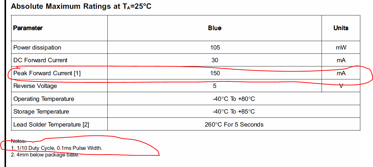

Guten Abend zusammen, bin momentan einen 8x8x8 LED Cube am planen. Jetzt stehe ich vor der Frage ob ich den LEDs Vorwiderstände verpassen sollte oder nicht. Betriebsspannung liegt bei 5V, die Spalten werden über 8 74HC595 angesteuert, deren Ausgänge über 8 UDN 2981 verstärkt werden. Da diese ja einen relativ großen Spannungsabfall haben stellt sich mir die Frage, ob ich dann überhaupt Vorwiderstände einplanen sollte. Leider gibt es zu den LEDs kein Datenblatt mit U/I Diagramm. Angegeben ist lediglich U 3,02-3,11 Volt (http://www.delloptoelectronics.de/5mm-LEDs/500-St-5mm-LEDs/500-Stueck-5mm-LEDs-BLAU-DIFFUS-12-Lumen--951.html). Habe dort auch schon ein detailliertes Datenblatt per E-Mail angefordert, leider kam die Antwort, dass der Firma keine genaueren Datenblätter vorliegen. Eigentlich etwas umprofessionell, aber ich habe mit genau diesen LEDs bereits einen 4x4x4 LED Cube gebaut und war vom Preis-/Leistungsverhätnis sehr angetan, bisher hatte auch noch keine Ausfallerscheinungen. Meine Frage: Hat jemand Erfahrungswerte für blaue LEDs was Pulssströme bei gewissen Spannungen angeht? Die Spannung am Ausgang des UDN2981 liegt bei 3,6V mit 20mA belastet. Ich habe es mit der LED aus dem Link einfach mal mit 1/8 Duty Cycle probiert, auf den ersten Blick scheint es ihr nichts auszumachen. Die Spannung über der LED liegt bei dieser Konfiguration dann bei ca. 1,95V (Mir ist klar, dass das nur die Spannung ist die sich im Schnitt ergibt, ist ja im Prinzip eine feste PWM). Strom gemessen liegt bei 5,5mA. Das würde ja dann heißen, dass der Pulssstrom bei ca. 44mA liegt oder sehe ich das falsch? Das kommt mir angesichts der 3,1-3,2V bei 20mA etwas wenig vor... Danke ISP

IS P. schrieb: > Meine Frage: Hat jemand Erfahrungswerte für blaue LEDs was Pulssströme > bei gewissen Spannungen angeht? Wozu braucht man da Erfahrungswerte? Sowas steht im Datenblatt!

IS P. schrieb: >> Meine Frage: Hat jemand Erfahrungswerte für blaue LEDs was Pulssströme >> bei gewissen Spannungen angeht? Die Spannung am Ausgang des UDN2981 >> Das hinwiederum liest man aus dem Datenblatt der verwendeten LED. wendelsberg
wendelsberg schrieb: > IS P. schrieb: >>> Meine Frage: Hat jemand Erfahrungswerte für blaue LEDs was Pulssströme >>> bei gewissen Spannungen angeht? Die Spannung am Ausgang des UDN2981 >>> > > Das hinwiederum liest man aus dem Datenblatt der verwendeten LED. > > wendelsberg Ohne Worte...

Also es gibt tatsächlich blaue LED mit Datenblättern. Die Angaben über den max. Pulsstrom schwanken erheblich, sind IMO aber generell vorsichtig gehalten. Diese ganzen LED-Blitzerspielchen laufen oft so mit dem 10-fachen und es geht auch selten was kaputt. Aber Widerstände anlöten ist generell einfach das Beste.

IS P. schrieb: >>>> Meine Frage: Hat jemand Erfahrungswerte für blaue LEDs was Pulssströme >>>> bei gewissen Spannungen angeht? Die Spannung am Ausgang des UDN2981 > Ohne Worte... Wenn bei Deiner Billigled der zulässige Impulsstrom nicht drin steht, such Dir ein Datenblatt einer ähnlichen LED, welches mehr wichtige Kenndaten enthält. Typisch beträgt der zulässige Impulsstrom m.W. etwa das dreifachedes Nennstroms. Gruss Harald
Stampede schrieb: > Also beispielhaft sollten 10 bis 20% der Einschaltzeit bei drin > sein bei entsprechend 5 bis 10 fachem Strom. Höher würde ich ohne > weitere Angaben nicht gehen. Ich muss die Aussage zurücknehmen, was falsches im Kopf. Bei der letzen IR LED die ich verwendet hatte war der Faktor in der Gegend von 5. 10 ist wohl doch etwas viel.
Okay vielen Dank, genau solche Erfahrungswerte hatte ich mir eigentlich mit Erstellung des Threads erhofft! Dann werde ich wohl mal messen wie viel Spannung bei einem Strom von 60mA anliegt und dementsprechend die Widerstände berechnen. Da die LEDs von sich aus schon recht hell sind sollte das denke ich ausreichen. Das ganze sollte ja dann auch bei einem Duty Cycle von 1/8 noch problemlos funktionieren. Die Frequenz zum Multiplexen soll bei ca. 282 Hz liegen, das ergibt eine Pulslänge von ca. 3,5ms. Ist das zu viel oder ist das angesichts der "nur" 60mA vertretbar? Natürlich könnte ich die Frequenz auch erhöhen, da hatte ich aber schon beim 4x4x4 LED Cube Probleme mit Ghosting. Vielen Dank ISP
IS P. schrieb: > Die Frequenz zum Multiplexen soll bei ca. 282 Hz liegen, das ergibt eine > Pulslänge von ca. 3,5ms. Ist das zu viel oder ist das angesichts der > "nur" 60mA vertretbar? Erstens musst du schauen, dass deine Multiplexroutine sicher funktioniert. Falls der Controller in irgendwie hängen bleiben sollte, musst du sicherstellen dass keine LED an ist, das führt früher oder später zu ihrer Zerstörung. Die 3,5ms erscheinen mir als deutlich zu lang. Habe mal eine Kurve von einer Osram LR G6SP angehängt. Damit du mal ein Gefühl bekommst was für Größenordnungen da machbar sind.
Okay die nächst kleinere Stufe wären dann ca. 0.88ms (1130Hz). Das wären Wenn ich das Diagramm richtig deute (kann mit der Einteilung der Zeitachse nicht wirklich was anfangen, aber ich glaube die ist logarithmisch oder?) immernoch zu viel, allerdings sind die 60mA ja auch "nur" das dreifache. Oder muss ich noch weiter mit der Frequenz hoch?
