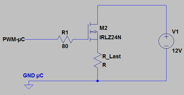

Guten Morgen, ich möchte mit meinem Arduino Uno einen Motor beschalten. Der Motor zieht bis zu 6A und wird über ein Labornetzteil versorgt, der Arduino über USB. Verwendet wird ein Mosfet IRLZ24N. Die Schaltung habe ich mir so wie im Anhang vorgestellt, allerdings tierisch Muffe über die verbundenen Massen - berechtigt? Zum Schutz eventuell eine Diode oder Sicherung zwischen Source und µC?

Alex schrieb: > Guten Morgen, > > ich möchte mit meinem Arduino Uno einen Motor beschalten. Der Motor > zieht bis zu 6A und wird über ein Labornetzteil versorgt, der Arduino > über USB. > Verwendet wird ein Mosfet IRLZ24N. Die Schaltung habe ich mir so wie im > Anhang vorgestellt, allerdings tierisch Muffe über die verbundenen > Massen - berechtigt? Zum Schutz eventuell eine Diode oder Sicherung > zwischen Source und µC? Du solltest mehr Muffe davor haben, die Massen nicht zu verbinden. > Vielen Dank für dein schnelles Feedback. Ein Relais entfällt eigentlich, > da ich auf möglichst geringen Bauraum hinaus will und ein Relais ja > nicht gerade Platzsparend ist. Du sollst auch kein Relais verwenden. Was Harald dir zeigen wollte, ist wo der Motor hinkommt. Nämlich zwischen Drain und + und nicht zwischen Source und GND. mfg.
Ah okay, vielen Dank! Also wäre die Schaltung im Anhang unbedenklich? Kein Schutz des µC Grounds nötig? Welche Maßnahmen wären denkbar?
Alex schrieb: > Ah okay, vielen Dank! Also wäre die Schaltung im Anhang unbedenklich? Ja, aber sie ist FALSCH. Kapierst du das jetzt endlich mal? > Welche Maßnahmen wären denkbar? Gehirn einschalten und LESEN was die Leute schreiben. Und vielleicht selber mal auf die Idee kommen zu googlen wie man eine Last an ein N-Kanal Mosfet abschließt. gruß cyblord

nochwas schrieb: > Die Frage ist eher, wo du GND definierst, am Motor, oder am Controller > oder am Powersupply. Wird der controller gespiesen, und von da mit dem > GND ans Power supply, oder von der Speisunfg an den motor und dann an > den controller. Oder beide GND unabhaeingig an das Powersupply. > > Ich wuerd dem GND am power supply definieren, und Motor and Powersupply > anschliessen, und den controller auch ans powersupply. Völlig richtig. Der TE hat aber keine Ahnung davon weil mal wieder der Arduino zwischen ihm und dem grundlegenden Verständiss steht. So ist das ja auch gewollt. Und dann kommt es zu solchen Annahmen. Die Motorschaltung wird eben NICHT an das "GND vom Controller" angeschlossen, sondern sie sind lediglich zusammengeschlossen und beide sind am GND des Netzteils angeschlossen. Aber wie soll man das wissen wenn man eine Platine vor sich hat, von der man nichts, aber auch gar nichts versteht und man leidlich die Beschriftung entziffert. gruß cyblord
Alex schrieb: > Ah okay, vielen Dank! Also wäre die Schaltung im Anhang unbedenklich? Mach es genau so wie die rechte Relaisschaltung. Nur, daß das Relais der Motor ist. Und schreib in deinem schaltplan die "12V" oben an +. Das verwirrt ja so völlig. > Kein Schutz des µC Grounds nötig? Nein. Was wilst du denn schützen? > Welche Maßnahmen wären denkbar? Eine anständige Masseverbindung. mfg.

Alex schrieb: > Welche Maßnahmen wären denkbar? Wenn man auf Nummer sicher gehen will, könnte man den Motor mit einem Optokoppler galvanisch von µC trennen. cyblord ---- schrieb: > Ja, aber sie ist FALSCH Was ist falsch? Ok, der Pulldown an Gate fehlt, das macht die Schaltung aber nicht falsch, nur suboptimal. Edit: Jetzt sehe ich's: Die Last ist laut Anfangspost induktiv (Motor) und nicht wie im Schaltplan resistiv, deshalb fehlt die Freilaufdiode. Alex schrieb: > Ein Relais entfällt eigentlich, > da ich auf möglichst geringen Bauraum hinaus will und ein Relais ja > nicht gerade Platzsparend ist. Du sollst das Relais durch den Motor ersetzen.

JA, Freilaufdiode muss schon sein. Darum hat der Harald ja auch sofort und völlig korrekt, eine Ansteuerung für ein Relais gepostet. PullDown ist optional, aber absolut sinvoll, vor allem um zu verhindern dass der Motor anläuft während der Controller noch nicht läuft bzw. initalisiert ist. gruß cyblord

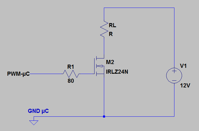

Thomas Eckmann schrieb: > Du sollst auch kein Relais verwenden. Was Harald dir zeigen wollte, ist > wo der Motor hinkommt. ACK. Und das noch eine Freilaufdiode fehlte. :-)
kif schrieb: > natürlich schaltet man die masse zusammen.. nein da gibt es nichts zu > bedenken, Doch, man sollte die beiden Massen von Steuerung und Lastkreis nur an einem Punkt verbinden; am besten am Source-Anschluss des Transistors.

Michel schrieb: > Vor allem ist der 2. Schaltplan auch noch richtig Mir fehlt da eine Freilaufdiode, denn er will einen Motor schalten.
Alex schrieb: > Michel schrieb: >> Vor allem ist der 2. Schaltplan auch noch richtig > > Mir fehlt da eine Freilaufdiode, denn er will einen Motor schalten. Alles wieder von vorne durch kauen? Ist doch schon lang gesagt worden.
