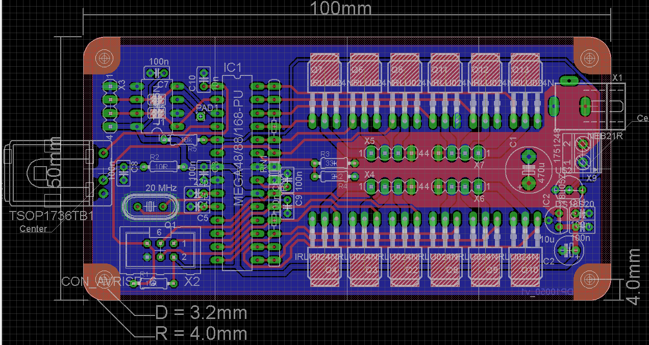

So, hier ist mein Layout-Versuch. Vielleicht sollte ich dazu sagen, dass es erst mein zweites Layout ist -- für konstruktive Kritik bin ich also dankbar.
Michael Graf schrieb: > So, hier ist mein Layout-Versuch. Vielleicht sollte ich dazu sagen, dass > es erst mein zweites Layout ist -- für konstruktive Kritik bin ich also > dankbar. Das ist eine 5/2.1mm Buchse für den eingehenden Strom? Die ist nur für 2.5 A geeignet lt dem erstbesten Datenblatt, das ich gerade gefunden habe. Und die Leiterbahnen zu den FETs sollten ca 100mil breit sein: http://www.mikrocontroller.net/articles/Leiterbahnbreite Sonst ist es doch schon mal ganz schick.
Michael Graf schrieb: > So, hier ist mein Layout-Versuch. Vielleicht sollte ich dazu > sagen, dass > es erst mein zweites Layout ist -- für konstruktive Kritik bin ich also > dankbar. Die Gate Ansteurungen von der Masse Leitung weg, da könnte was einkoppeln. Und die Gates mit sinnvollen R auf Masse ziehen.
Conny G. schrieb: > Das ist eine 5/2.1mm Buchse für den eingehenden Strom? Ja. > Die ist nur für 2.5 A geeignet lt dem erstbesten Datenblatt, das ich > gerade gefunden habe. ... und hier liegen zwei Netzteile 12V/5A "für LED-Beleuchtung", mit "China Export"-Siegel und just diesen Steckern... Man lernt... ;-) Ich habe Platz für eine Schraubklemme (geeignet für 6A) ergänzt. > Und die Leiterbahnen zu den FETs sollten ca 100mil breit sein: > http://www.mikrocontroller.net/articles/Leiterbahnbreite Ich habe jetzt eine Massefläche und (im 12V-Bereich) eine 12V-Fläche verwendet. Das sollte für die Leiterbahnbreite reichen - oder? Allerdings habe ich noch einen Punkt, der mir Sorgen macht: einige Pads haben - bedingt durch die Lage der übrigen Leiterbahnen - nur ein bis zwei schmale Stege zur Fläche, siehe Detailansicht. Zwar weiß ich, wie man die Stegbreite für das gesamte Polygon hochsetzen kann - aber geht das in Eagle auch selektiv für einzelne Pads? Oder gibt es einen Workaround? zz schrieb: > Die Gate Ansteurungen von der Masse Leitung weg, da könnte was > einkoppeln. Siehst Du das Problem mit der Massefläche immer noch? > Und die Gates mit sinnvollen R auf Masse ziehen. Die Widerstandsarrays sind rechts vom Microcontroller. Timm Thaler schrieb: > An den 78L05 gehören dicht dran noch 2 Cs 100n. Done. Euch allen: Danke! EDIT: Erst war kein Bild da, dann habe ich sie nochmal angefügt, jetzt sind sie doppelt... @Admin: Könnte einer von Euch die Dubletten löschen? Danke!
1. An die Jumper unter dem 485 kommst Du nicht mehr ran, wenn der drauf sitzt. Ist wahrscheinlich egal. 2. Du läßt die LP mit DK fertigen? In Eigenfertigung ohne DK kannst Du den Quarz und einiges andere nicht löten. 3. Dem TSOP und auch der Schraubbuchse würde ich zwecks besserer mechanischer Stabilität lange Pads verpassen, so wie bei X3. 4. Die Cs und Rs würde ich nun gleich noch als SMD machen, kann man ja auch bottom platzieren.
Timm Thaler schrieb: > 1. An die Jumper unter dem 485 kommst Du nicht mehr ran, wenn der drauf > sitzt. Ist wahrscheinlich egal. Korrekt :-) Die Jumper werden genau dann geschlossen, wenn der 485 nicht bestückt wird, ich also eine reguläre RS232 (mit TTL-Pegeln) an der Stiftleiste haben möchte. > 2. Du läßt die LP mit DK fertigen? In Eigenfertigung ohne DK kannst Du > den Quarz und einiges andere nicht löten. Sollte zu iTead gehen - als erster Versuch dort. Für $14,90 für 10 Stück kriege ich hierzulande wohl höchstens das Rohmaterial... > 3. Dem TSOP und auch der Schraubbuchse würde ich zwecks besserer > mechanischer Stabilität lange Pads verpassen, so wie bei X3. Wird gemacht. Danke! > 4. Die Cs und Rs würde ich nun gleich noch als SMD machen, kann man ja > auch bottom platzieren. Bedrahtet liegen sie hier mehr-als-ausreichender Menge in der Bastelkiste. Von daher -- beim nächsten Mal :-) Gruß & Dank Michael

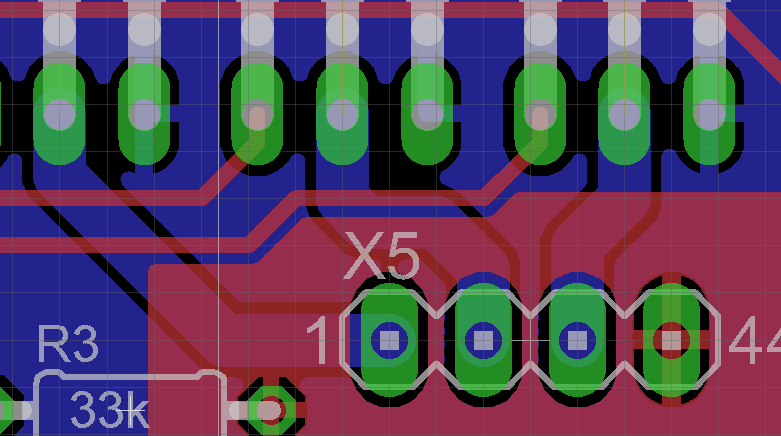

Michael Graf schrieb: > Allerdings habe ich noch einen Punkt, der mir Sorgen macht: einige Pads > haben - bedingt durch die Lage der übrigen Leiterbahnen - nur ein bis > zwei schmale Stege zur Fläche, siehe Detailansicht. Zwar weiß ich, wie > man die Stegbreite für das gesamte Polygon hochsetzen kann - aber geht > das in Eagle auch selektiv für einzelne Pads? Oder gibt es einen > Workaround? Ich verlasse mich nicht auf das Massepolygon um Verbindungen auf Massepads zu erhalten. Wenn alle Masseverbindungen mit "normal" dicken Leiterbahnen gerottet werden kann es nicht passieren, dass ein Masseteil mit dem anderen unabsichtlich nur durch eine Haarfeine Leiterbahn verbunden ist. Ebenso entfällt das Problem mit den dünnen Stegen der Thermals. Also route alles so, als ob Du kein Massepolygon vorgesehen hättest.
Guest schrieb: > Also route alles so, als ob Du kein Massepolygon vorgesehen hättest. Quark, die Werte für das Polynom entsprechend setzen, dann entstehen keine zu schmalen Stege. Wenn dabei Inseln entstehen, dann werden die fehlenden Verbindungen angezeigt. Werden die Inseln nicht benötigt (keine Pads oder Vias drauf), werden sie entfernt. Für normale DIL und SMD nehme ich Width 14-16, Isolate 12, Thermals on, Orphans (leere Inseln) off für das GND-Polygon.
Guest schrieb: > Michael Graf schrieb: >> Allerdings habe ich noch einen Punkt, der mir Sorgen macht: einige Pads >> haben - bedingt durch die Lage der übrigen Leiterbahnen - nur ein bis >> zwei schmale Stege zur Fläche, siehe Detailansicht. Zwar weiß ich, wie >> man die Stegbreite für das gesamte Polygon hochsetzen kann - aber geht >> das in Eagle auch selektiv für einzelne Pads? Oder gibt es einen >> Workaround? > > Ich verlasse mich nicht auf das Massepolygon um Verbindungen auf > Massepads zu erhalten. Wenn alle Masseverbindungen mit "normal" dicken > Leiterbahnen gerottet werden kann es nicht passieren, dass ein Masseteil > mit dem anderen unabsichtlich nur durch eine Haarfeine Leiterbahn > verbunden ist. Ebenso entfällt das Problem mit den dünnen Stegen der > Thermals. > Also route alles so, als ob Du kein Massepolygon vorgesehen hättest. Das mache ich auch so. Erst alles routen inclusive Masseleitungen, danach das GND-Polygon, dann haben alle Pads, die "dicke" Masseanbindung brauchen diese auch.
Timm Thaler schrieb: > Quark, die Werte für das Polynom entsprechend setzen, dann entstehen > keine zu schmalen Stege. Wenn dabei Inseln entstehen, dann werden die > fehlenden Verbindungen angezeigt. Werden die Inseln nicht benötigt > (keine Pads oder Vias drauf), werden sie entfernt. Genau, Quark mit Sosse Wie stellst Du sicher, dass wirklich alle Verbindungen mit den richtigen Leiterbahnquerschnitten erstellt werden? Je nach Layout kann es nämlich vorkommen, dass zwei Masseflächen nur über einen kleinen Steg miteinander verbunden werden, welcher die geforderten Anforderungen an die Mindestbreite nicht erfüllt. Zudem ist die Gefahr gross, dass so noch Airwires übrig bleiben und übersehen werden. Ich betrachte die Polygone nicht als Werkzeug um das Masserouting zu erstellen, sondern um Ätzmittel zu sparen. Wenn man ordentlich routet und generell immer zuerst die Versorgung (was meiner Meinung nach das Wichtigste ist) routet, hat man die obigen Probleme schon zum Vornherein bereits eliminiert.
Guest schrieb: > Wie stellst Du sicher, dass wirklich alle Verbindungen mit den richtigen > Leiterbahnquerschnitten erstellt werden? Achje, machen wir jetzt einen Grundkurs: Wie route ich eine Leiterplatte? 1. Ein gutes Placing ist das Wichtigste. Also Bauteile, die hohe Ströme verlangen möglichst dicht beieinander und nicht an die entgegengesetzten Ecken der Leiterplatte packen. 2. Das GND-Polygon gleich am Anfang mit draufpacken, dann sieht man schon, wo es eng werden könnte. 3. Highlight des GND-Polygons, und man sieht wunderbar, wo Verbindungen zu eng ausfallen. 4. Gegen "übersehene" Luftlinien gibt es: "Ratsnetz - xx Luftlinien". Solange xx > 0, musst Du halt weitermachen. 5. Für wirkliche Hochstrom-Anwendungen kann - und sollte - man die GND-Polygone teilen, ein Digital GND und ein Power GND. Dann kann man das Power GND auch mit Width 40 oder so angeben, und es wird nirgendwo mit 12mil durchgeroutet. 6. Für Low Budget-Eigenfertigung kann man auch doppellagige Leiterplatten nehmen, wobei eine Lage nur - und wirklich nur - GND ist, der Rest wird auf der anderen Seite geroutet, zu GND wird per Vias verbunden. Dann hat man eine super GND-Fläche, muss nur eine Seite entwickeln und ätzen - auf der GND-Seite bleibt die Schutzfolie bis zuletzt drauf - und muss nur die GND-Vias durchkontaktieren.
Michael Graf schrieb: > aber geht > das in Eagle auch selektiv für einzelne Pads? Oder gibt es einen > Workaround? Es besteht in der Tat die Möglichkeit, den Abstand bei Einzelnen Pads zu Vergrössern... wenn auch nur mit einem kleinen Trick. Hatte das selbe Problem und nach ein paar Stunden des ausprobierens kam ich zu folgendem Ergebniss: (Am besten bisschen damit rumspielen, dann wirst du schnell selbst merken wie sich das ganze Verhält): 1. In der Layout Ansicht im Menü "Rect" auswählen (Siehe Anhang) 2. Das Reckteck auf der Fläche platzieren, wo das Polygon entfernt werden soll 3. Rechtsklick auf das Viereck -> Eigenschaften 4. Nun setzt du das Viereck auf den Layer 41 tRestrict (Falls Top Seite) oder Layer 42 bRestrict (Falls Bot Seite). 5. Durch einen Klick auf Ratsnest (Luftlinien neu Verbinden) wird sich nun auch dein Polygon anpassen. Das Polygon wird überall wo ein Viereck Platziert wurde entfernt. Somit besteht die Möglichkeit, an heiklen Stellen nachzubessern. Hoffe konnte dir helfen. Guest schrieb: > Also route alles so, als ob Du kein Massepolygon vorgesehen hättest. Ein Polygon erleichtert auch die Layout arbeit. Die meisten Verbindungen auf einem Layout sind gegen GND. Wenn du diese alle Routest, obwohl es nicht einmal nötig wäre, verbrauchst du damit unnötig viel Platz und hast bei etwas komplexeren Leiterplatten am Schluss wohl unzählige Via's welche komplett unnötig sind. Zudem nimmst du dir so selbst extrem viel Platz weg für andere normale Leiterbahnen. Wieso also sich das Leben erschweren?
