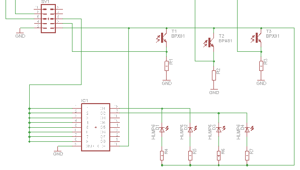

ich versuche LED´s über einen ULN2803a zu verwenden.
Sobald ich dies mit einem µc Versuche klappt es nicht mehr.
Vorher habe ich das ganze mit einem Labornetzteil getestet.
Im Bild seht ihr meine Schaltung!
Oben Links die PIN Belegung vom Wannenstecker:
Pin1: +5V
Pin2: Masse
Pin3: PA0
Pin4: PA1
Pin5: PA2
usw.
Verwendet wird der Atmega 32.
Könnt ihr mir helfen?

von Alex W. (a20q90)
Warum sind eigendlich die Eingänge vom ULN alle zusammengeschaltet?
von Julien J. (drankaner)
@Karl:
Das ganze ist 1 zu 1 so aufgebaut, auch die LED´s sind richtig gepolt.
Verwende ich +5V zum durchschalten funktioniert es.
Nutze ich einen PIN der High geschaltet ist funktioniert es nicht.
@Alex:
Die Pin´s sind vom ULN zusammen geschaltet, damit an jedem Input ein
Signal anliegt.
Ist dies nicht der Fall kann es zu Fehlern kommen.

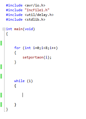

So habe den Wink mit dem Zaunfall schon verstanden ;)
Wollte nur den ganzen auskommentierten Müll rausschmeißen, den ich nicht
verwende.
Nicht wundern das ich alle PIN´s durch die Schleife schicke, hatte es
mal so versucht um die anderen PIN´s zu testen.
von Karl H. (kbuchegg)
Dachte ich mirs doch.
Du hast den Pin nicht auf Ausgang gestellt.
Was dein Programm macht: Es schaltet den Pullup zu. Mehr nicht.
Mit einem Voltmeter kannst du da unbelastet tatsächlich 5V messen. Aber
sobald da dann ein paar mA fliessen sollen ....
Warum postest du dein Programm eigentlich als PNG.
Das ist für dich mehr Arbeit und für uns auch.
Denn jetzt kann ich alles neu tippen, anstatt mir die Teile aus deinem
Programm zusammenzukopieren. Häng dein C-File einfach so an wie es ist.
#include <avr/io.h>
int main()
  DDRA = 0xFF;
  PORTA = 0xFF;
  while( 1 )
Wenn deine LED wirklich am Port A hängen, dann kannst du dich jetzt an
leuchtenden LED erfreuen.
Und deine diversen set... Funktionen. Die hebst du dir für später auf,
wenn du sie wirklich mal brauchst und es keine andere Möglichkeit gibt.
Denn die willst du so nämlich nicht wirklich haben.
