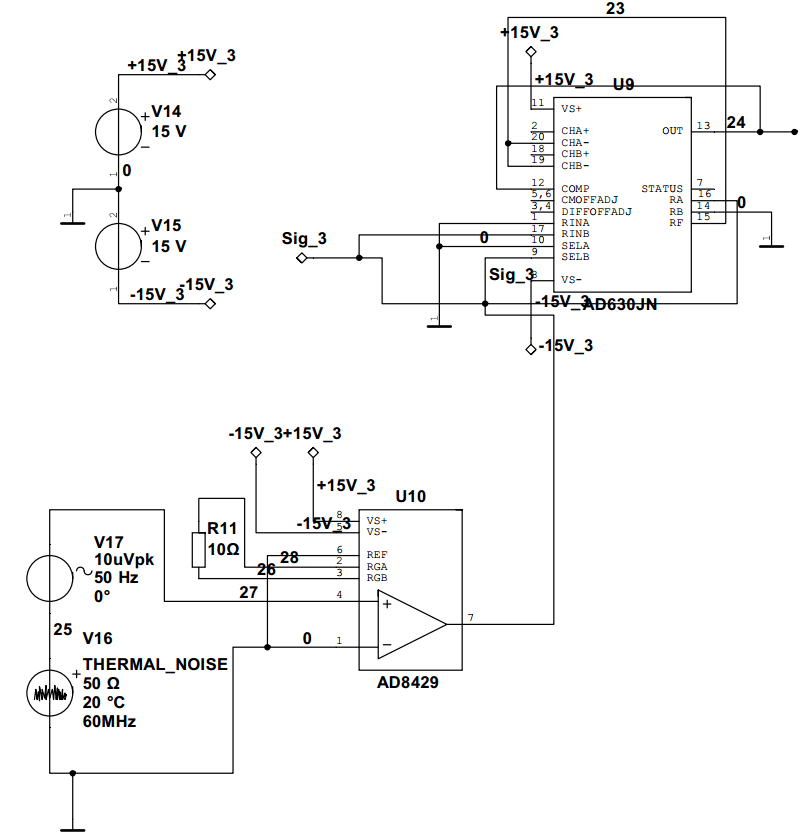

ich habe ein Problem damit kleine Spannungen (Uss ca. 5µV, f=50Hz) die
sehr verrauscht sind, zu messen.
Diese Spannung kann von verschiedenen Rogowskispulen kommen die ca.
50-500 Ohm haben. Je nach Bandbreite macht mir das thermische Rauschen
und auch Einstreuungen Probleme.
Ich habe Schaltungen aufgebaut und Simuliert mit Filtern und normalen
Elektrometerverstärkern.
Relativ gute Ergebnisse lieferte ein einfacher passiver Tiefpass 2.O. an
einem INA (AD8429), bin aber auch nicht zufrieden gewesen damit.
Idealerweise würde ich gerne die Signale bis einige Volt verstärken um
sie Sinnvoll mit einfachen Multimetern in einer Produktionsanlage messen
zu können.
Jetzt ist mir die Idee mit einem Lock-In- Verstärker gekommen und bin
auf den AD630 gestoßen.
Leider hab ich so meine Probleme damit, ich weiß auch nicht ob ich ihn
richtig beschalte. (Schaltung im Anhang)
Ich dachte mir dabei dass ich das Nutzsignal gleich als Referenzsignal
zu nutzen um keine Probleme mit der Phasenverschiebung zu haben, scheint
aber einmal der falsche Ansatz zu sein.
Habe aber auch schon versucht aus dem Eingangssignal mittels einem
Komparator ein Phasengleiches Referenzsignal zu generieren, was mich
auch nicht weiterbrachte.
Deshalb meine Frage an euch: hat schon jemand einen Lock-In Verstärker
mit einem AD630 gebaut, oder kann mir sonst wer Tipps geben wie man
sowas richtig löst?
Danke schon mal im Voraus für das viele Lesen :)
von nein? (Gast)
Ja. Hab ich. Er geht. Er ist allerdings falsch beschaltet. Man gibt den
Referenz Rechteck oder sinaus an den Komparator. Den effektiven
Verstaerker beschaltet man gemaess datenblatt.
Bis das Problem geloest ist wuerd ich's mit einem SR810 Lock-in oder so
probieren, und erst nachher eigene Hardware aufbauen.
von nein? (Gast)
Das Nutzsignal ist nie der Referenzkanal. Dann ist es kein Lock-in. Zieh
dir bei Stanford das pdf rein.
http://www.thinksrs.com/products/lockin.htm
von Roman J. (rom)
Vielen Dank erst mal für die sehr schnelle Antwort,
heißt das, ich sollte eine AC- Quelle, genau wie meine V17, mit
vielleicht etwas höherer Amplitude an Pin 9 meines AD630 hängen?
beste Grüße
von fast (Gast)
das waere dann der zweite Schritt. Der erste Schritt ist die Modulation
des gesammten Setups mit eben dieser Frequenz. An diesem Ort waere die
Frage : worum geht es denn ueberhaupt

von Roman J. (rom)
fast, Boris, danke erstmal.
Ich dachte eben dass ich mir das einspeisen eines Signals sparen könnte,
und als Referenzsignal einfach mittels Trenntrafo die 50 Hz aus dem Netz
abgreifen könnte und vielleicht mittels phase- shifter auf gleiche
Phasenlage bringe.
Leider ist die Aufgabenstellung die, dass die Rogowskispulen bei
Betriebsfrequenz ( die 50 Hz) vermessen werden sollen.
@ fast: muss das ganze Setup wirklich moduliert werden? Reicht es nicht
als Referenzsignal eine Phasengleiche Spannung reinzuschicken, die mit
dem zu messenden Signal multipliziert wird?
Der Autozero ist eine gute Idee, werde mal ein Modell damit aufbauen.
Leider mache ich solche Sachen viel zu selten, aber danke für eure
Geduld.

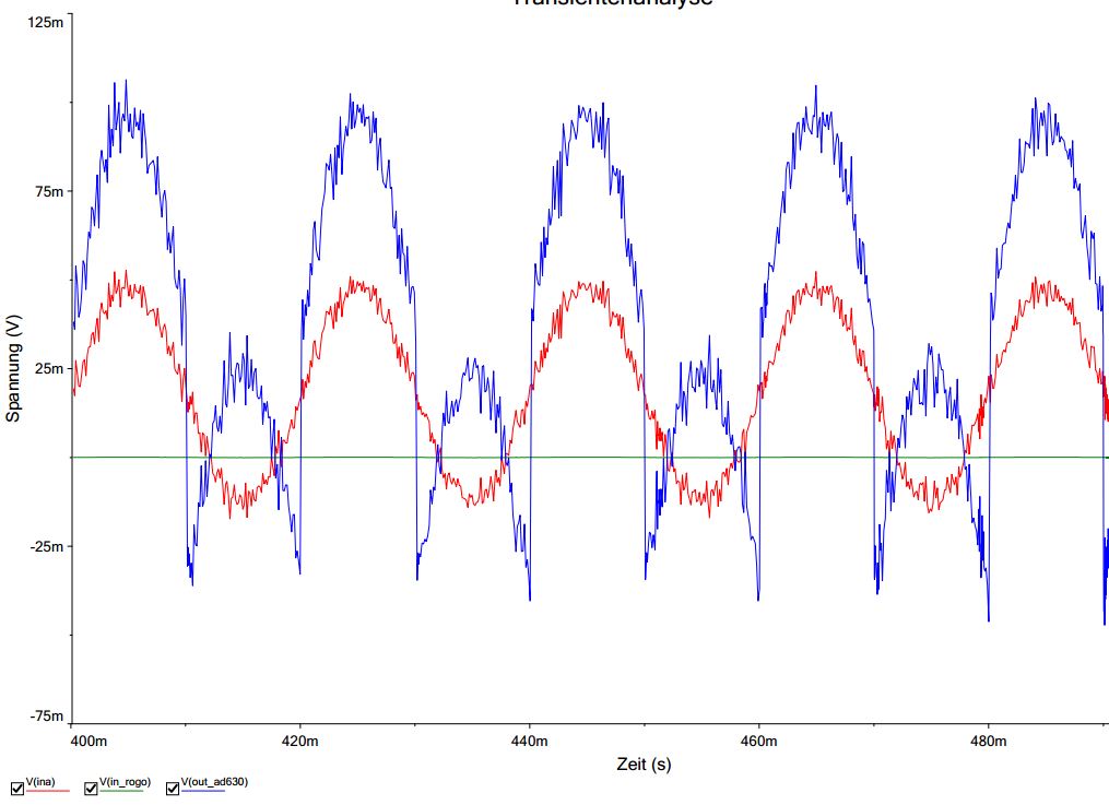

von Roman J. (rom)
Habe einmal das derzeitige Ausgangssignal beigefügt.
Grün (kaum zu sehen) ist die Eingangsspannung der Rogowskispule, nach
einem Tiefpass und Instrumentenverstärker kommt das rote Signal raus.
Durch den Offset entsteht dann das etwas ungleichmäßige blaue Signal,
was bei Mittelwertbildung aber egal sein dürfte.
Würde ein 50 Hz Bandpass helfen? Bzw. sollte ich mich eher auf einen
Autozero konzentrieren?
@Boris, leider soll der Verstärker so aufgebaut werden, da der Kunde
dann scheinbar das in der Endanwendung genauso realisieren will, die
Spulen sind für Stromzähler, leider kann ich daher keinen fertigen
Lock-In Verstärker nehmen, das sollte alles halbwegs kompakt sein und
nicht allzu teuer (wobei die Stückzahlen sehr gering sind, also ein
wenig Bauteilkosten dürfen schon anfallen)
Oder meint ihr der Lock-In Verstärker ist eh der falsche Ansatz für die
Anwendung?
Aja, das Rauschen ist hier im Bild nicht so stark ausgeprägt, da ich die
Eingangsspannung hier viel höher als in der Realität gewählt habe, nur
mal für Versuche. Das SNR ist in Wahrheit also viel schlechter.
lg
von Boris (skyperhh)
Huh, schwierige Sache...
Mit Lock-In Verstärkern hab ich nur mit SR830 gearbeitet und dort mit
vom Lock-In generierten Referenzsignal, niemals mit einer eigenen
Lösung/Signal...
Ich kann nicht wirklich sagen, dass ein Lock-In die Lösung ist... wie
sieht denn dass Signal gemittelt aus, mit Digi-Scope über 16, 32 oder
auch 64 Perioden???
Die Frage die sich mir stellt, sind die 50Hz Netzfrequenz eine
brauchbare Referenz für eine Lock-In-Messung - dazu kann ich keine
Antwort geben.
Was den Einsatz eine 50Hz Bandpasses angeht, der müßte schon höher
Ordnung sein - stellt sich nur die Frage, was am Ausgang dann Rauschen
und "echtes" Nutzsignal sind. Da sind wir dann wieder beim Lock-In
Verstärker... und dem Mischen, was mehr SNR bietet...
Eine Idee für eine Hardware-Realisierung bietet evtl. die Anleitung zum
SR124 von Stanford Research - leider enthält die Online Version des
Manuels keine Schaltpläne, der Hinweis "Circuit schematic diagrams
follow this page" läßt aber vermuten, dass diese in der gedruckten
Version des Handbuches enthalten sind. Beim SR830 war es auf jedenfall
so, was den kompletten analogen Part des Verstärkers angeht.

von SkyperHH (Gast)
Nur was ist, wenn das zu messende Signal kein reiner "Sinus" mehr ist,
sondern durch Störungen und Oberwellen ziemlich dreckig ist - durch die
PLL/Oszillator ist das für den Mischer kein Problem - aber ich messe
dann wirklich nur die 50Hz ohne Oberwellen...
ja nun schrieb:
> Das signal is synchron, phasenstarr zum Netz? Dann waere ein Lock-in das
> Richtige. Dann nimmt man das Netz als Referenz. Resp ein PLL Signal
> davon, sonst hat man den Rundsteuermist und Thyristorstoerung mit drauf.
von Roman J. (rom)
@ja nun: genauso war mein Plan, wollte das Signal direkt vom Netz
nehmen.
und wie SkyperHH sagt fürchte ich, dass das mein Problem ist.
In meinem Beitrag gestern (22:50) habe ich das zu messende Signal
absichtlich verrauscht (im Bild).
Gestern ist mir noch was völlig anderes eingefallen, mal sehen was ihr
davon haltet:
Ich habe vor, zuerst einmal nur die Rogowsikspule anzuschließen, ohne
jedoch Strom durch den Mittelpunktsleiter in der Spule zu schicken, d.h.
theoretisch kommt nur Rauschen aus der Spule, kein "sinnvolles"
Ausgangssignal.
Dann will ich dieses Rauschein einfach um einen Faktor X verstärken.
-> Dann aktiv Gleichrichten.
-> Das Gleichgerichtete Signal z.B. auf einen Flash oder Dual Slope
Converter und wieder DA wandeln (nur um den Analogwert länger speichern
zu können).
-> Jetzt mit diesem Signal auf einen Summierverstärker zusammen mit
diesmal einem Ausgangssignal der Rogowsispule (dieses Signal will ich
ebenfalls Gleichrichten und am Summierverstärker geben)
Jetzt, so mein Plan, messe ich zwar DC, und wenn sich das Rauschen nicht
durch Temperatur oder Einstreuungen verändert, sollte meine Messung i.O.
sein.
Haltet ihr das für sinnvoll? Oder Idee gleich wieder verwerfen?
Beste Grüße
von SkyperHH (Gast)
Ich würde Versuchen, das Signal analog so gut es geht aufzubereiten -
digitalisieren ist dann der letzte Schritt in der Kette.
Andere Idee, das Signal der Spule vergrößern, mehr Windung verwenden?
Alternative eine andere Messmethode einsetzen? Trafo-Prinzip wie bei den
Strommesszangen, bzw. mit Hall-Sensor? Dort könnte man sich dann
"Anregungen" aus einem "günstigen" Produkt holen - denn die Geräte
werden millionenfach verkauft / verwendet!

Die blaue Kurve in
Beitrag "Re: kleine Spannungen messen mit Lock- In- Verstärker"
war der Ausgang des AD630? Das sieht schon mal gut aus, für den
vollständigen Selbstbau-Lockin braucht es jetzt nur noch eine
zuverlässige, netzsynchrone Referenz und hinter dem AD630 einen
passenden Tiefpass.
Roman J. schrieb:
> die
Ähhh:  es geht hoffentlich nicht um einen Stromzähler, der in
irgendeiner Weise ein halbwegs genaues Ergebnis liefern muss. Denn das
wird bei diesen Signal-Rauschverhältnissen nicht klappen.
Wenn "Stromzähler" bedeuten soll, dass du Wirkleistungen bestimmen
willst, dann ist der ganze Ansatz hinfällig. Zur Wirkleistungsbestimmung
brauchst du den Momentanwert des Stroms, nicht nicht nur dessen
Amplitude. Dann fällt die Lockin-Lösung flach, und dann wirst du mit der
gegenwärtigen Sensorik nichts vernünftiges hinkriegen.
Du bräuchtest dann unbedingt Stromsensoren mit einem sehr viel besseren
Signal-Rauschverhältnis. Wahrscheinlich solltest du ohnehin zunächst mal
versuchen, das Problem an dieser Stelle anzupacken.

Roman J. schrieb:
> [...] theoretisch kommt nur Rauschen aus der Spule, [...]
Nee. Warte mal. Was Du tust, sieht mir arg nach ziellosem
Rumprobieren aus.
Moment noch... wo habe ich "Ansprache Nr.1 bei zu geringem
Störabstand"... Ahh. Hier. Also:
So wie ich Dich verstehe, kämpfst Du mit einem sehr geringen
Störabstand, d.h. Du hast ein recht kleines Mess-Signal, das
von relativ großen Störungen überlagert ist.
Vor der Therapie kommt bekanntlich die Diagnose. Du musst also
zunächst die Art der Störungen und ihre Ursache feststellen.
Du sprichst die ganze Zeit von "Rauschen". Beim Rauschen
handelt es sich um ein
- breitbandiges
- zufälliges
- zum Nutzsignal unkorreliertes
Störsignal. Das hast Du geprüft, ja? Alle drei Eigenschaften?
Ich glaube nämlich nicht an Dein "Rauschen". Es ist eine
(weit verbreitete) Unsitte, jede Störung als Rauschen zu
bezeichnen. Das thermische Rauschen eines 500-Ohm-Widerstandes
bei 100Hz Bandbreite sollte in der Größenordnung von 30nV
liegen. Das ist noch sehr weit von Deinen 5µV entfernt.
> [...] und wenn sich das Rauschen nicht durch Temperatur
> sein.
Nein. (Thermisches) Rauschen und Einstreuungen sind ganz
verschiedene Störsignale, die auch verschieden bekämpft
werden müssen.
Ich schätze, dass die Einstreuungen in Deinem Falle weit
überwiegen. Besser als "hinterher filtern" ist "vorher
abschirmen". Dazu solltest Du als erstes mal untersuchen,
wo welches Signal einstreut.

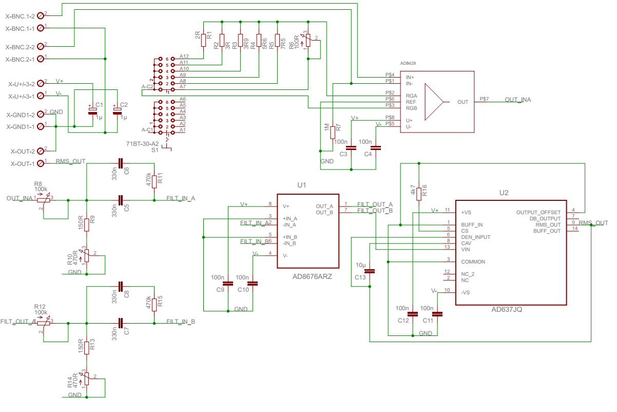

von Roman J. (rom)
Hallo an alle,
ich wollte das Thema nicht einfach so offen lassen.
Ich habe das Problem gelöst, Spannungen bei genau 50 Hz im einstelligen
µV- Bereich sauber messen zu können.
Das Signal wird dazu zuerst mit einem Instrumentenverstärker versärkt,
anschließend mit einem aktiven Filter mit Mehrfachgegenkopplung (Siehe
Tietze Schenk) gefiltert und wiederum verstärkt.
Abschließend kommt es zu einem TrueRMS 2 DC- Converter (ich weiß ich
könnte einfach multiplizieren, aber möglicherweise werden einmal andere
Frequenzen zu messen sein).
Ein Einbauvoltmeter dient als Anzeige.
Das Ganze geht zwar weit von meinem anfänglichen Lösungsansatz weg,
funktioniert jedoch bestens.
Habe auch das Bodediagramm aufgenommen und die Linearität gemessen ...
alles wie geplant.
Schaltung im Anhang
