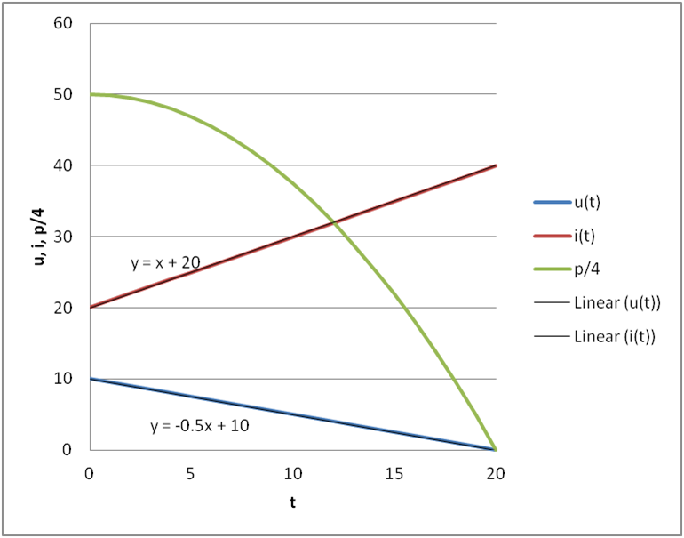

Danke soweit mal für die Antworten... Wenn ich nun den im Bild gezeigten Kurvenverlauf habe welche Rechnung ist dann korrekt: Wikipedia sagt im genannten Artikel für den Effektivwert:
für den Fall ergibt sich dann: P = 138W Gleichzeitig steht aber auch:
dann komme ich auf P = 178W Was wäre nun korrekt? Irgendwie stehe ich auf dem Schlauch.
phil494939 schrieb: > Wenn ich nun den im Bild gezeigten Kurvenverlauf habe welche > Rechnung ist dann korrekt: Im strengen Sinne: keine. > Wikipedia sagt im genannten Artikel für den Effektivwert: > [Formel] Das ist inhaltlich falsch. Es handelt sich um keinen Effektivwert, sondern um die mittlere Leistung im betrachteten Zeitintervall. > für den Fall ergibt sich dann: P = 138W Zahlenwert ist nahezu richtig (P=133,33W). Die mittlere Leistung beträgt 133,33W. Ja. > Gleichzeitig steht aber auch: [Formel] Fehlinterpretation. Du darfst Spannungsverlauf und Stromverlauf nicht willkürlich vorgeben und dann davon ausgehen, dass etwas Sinnvolles herauskommt. Du kannst sehr wohl einerseits den Effektivwert der Spannung aus Deinem Diagramm berechnen. Du kannst das auch für den Effektivwert des Stromes tun; beides ist für sich genommen korrekt. Es ist aber physikalisch sinnlos, aus diesen beiden Effektiv- werten eine Leistung zu berechnen: Es existiert nämlich kein (passiver) Wirkwiderstand, der gleichzeitig sowohl den im Diagramm dargestellten Spannungsverlauf als auch den gezeigten Stromverlauf aufweisen kann. Wenn die Spannung am Wirkwiderstand Null ist, muss der Strom durch ihn auch Null sein. Das ist eine direkte Folge aus dem Ohm'schen Gesetz. Wenn ich Deinen mittleren Stundensatz mit meiner mittleren Arbeitszeit multipliziere - wessen Einkommen erhalte ich? > dann komme ich auf P = 178W Zahlenwert ist rechnerisch fast richtig (174,4W) aber inhaltlich sinnlos (zumindest im Hinblick auf das Thema "Effektivwert"). Sowohl die vorgegebenen Spannungs- und Stromverläufe wie auch die berechneten Leistungen lassen sich physikalisch sinnvoll interpretieren; das führt aber deutlich von der Definition des Effektivwertes weg.

Okay, um etwas konkreter zu werden, geht es mir darum die Schaltverluste in einem Mosfet zu berechnen mittels eines gemessenen Strom/Spannungsverlaufes. Wie etwa in dem Artikel hier: http://www.eetimes.com/document.asp?doc_id=1225701 >Idealized resistive switching (PSW = 1/6 FS VDS ID TSW) >Idealized inductive switching (Psw = 1/2 FS VDS ID TSW) Woher stammt der Vorfaktor 1/6 bzw. 1/2 ?
Einfach U*I integrieren. Da kommt man dann auf diese Faktoren.
phil494939 schrieb: > Woher stammt der Vorfaktor 1/6 bzw. 1/2 ? Die Gleichungen gehören zu unterschiedlichen Schaltern mit unterschiedlichem zeitlichen Verlauf von Strom und Spannung. Das resultiert in unterschiedlichen Vorfaktoren.
Okay, wenn ich u*i integriere komme ich auch auf die Vorfaktoren. Das heißt, hier rechnet man nicht mit den Effektivwerten von Strom und Spannung die Leistung aus, sondern man nimmt die mittlere Leistung über den betrachteten Zeitraum. Warum ist das so? Warum kann ich hier nicht mit den Effektivwerten rechnen?
phil494939 schrieb: > Warum kann ich hier nicht > mit den Effektivwerten rechnen? Weil du hier keinen konstanten ohmschen Widerstand hast, sondern einen zeitlichen Verlauf von Spannung und Strom. Und P(t) ist nun mal U(t) * I(t).
phil494939 schrieb: > Das heißt, hier rechnet man nicht mit den Effektivwerten > von Strom und Spannung die Leistung aus, Nein, nicht hier . Man rechnet nirgendwo mit den Effektiv- werten von Strom und Spannung die Leistung aus. Effektivwerte sind dafür da, periodische Wechselspannungen in wirkungsgleiche Gleichspannungen bzw. periodische Wechselströme in wirkungsgleiche Gleichströme umzurechnen. > sondern man nimmt die mittlere Leistung über den betrachteten > Zeitraum. Beziehungsweise das Integral P(t)dt - das ist eine Arbeit. > Warum ist das so? Weil es die Antwort auf Deine Frage ist? Du hast nach den Umschaltverlusten gefragt. Da muss eine Arbeit (für einen einzelnen Schaltvorgang) bzw. eine mittlere Leistung herauskommen. > Warum kann ich hier nicht mit den Effektivwerten rechnen? <Gebetsmühle> Nein, nicht hier . Man rechnet nirgendwo mit den Effektiv- werten von Strom und Spannung die Leistung aus. Effektivwerte sind dafür da, periodische Wechselspannungen in wirkungsgleiche Gleichspannungen bzw. periodische Wechselströme in wirkungsgleiche Gleichströme umzurechnen. </Gebetsmühle>

Einfaches Beispiel:
1 | 1. |
2 | __ __ |
3 | U __| |__| |
4 | |
5 | __ __ |
6 | I __| |__| |
muss also nach eurer Effektivwerttheorie das gleiche Ergebnis bzgl. der aufgenommenen Leistung bringen wie
1 | 2. |
2 | __ __ |
3 | U | |__| |__ |
4 | |
5 | __ __ |
6 | I __| |__| |
Das müsst ihr bitte mal zeigen.

San Lue schrieb: > Possetitjel schrieb: >> Was aber nicht funktioniert, ist, aus dem Effektivwert einer >> Spannung und dem Effektivwert eines Stromes eine Leistung >> zu berechnen! > > Korrekt. Das UND zwischen Spannung & Strom habe ich überlesen, > mein Fehler. So stimmt die Aussage natürlich. Gut; alles geklärt. > Udo Schmitt schrieb: >> Das müsst ihr bitte mal zeigen. > > Wieso? Sowas hat hier keiner behauptet... Du nicht - der TO schon. In Udos Beispiel ist der Effektivwert der Spannung verschieden von Null, der Effektivwert des Strom ebenfalls. Der TO fragt jetzt: Warum darf ich Strom und Spannung nicht multiplizieren, um die Leistung zu erhalten? > Was du da zeichnest ist eine Verschiebung von Strom und > Spannung, welche an einem simplen Ohmschen Widerstand (um > welchen es in der Diskussion gerade ging) nicht einfach > so zustande kommen wird. Stopp - Du setzt genau die Erkenntnis voraus, die dem TO noch fehlt: Effektivwerte sind nur im Zusammenhang mit Ohm'schen Widerständen sinnvoll. Schalter (auch elektronische Schalter) sind aber gerade keine ohmschen Widerstände. Deswegen ist der Herumrechnen mit Effektivwerten mit äußerster Vorsicht zu genießen.
